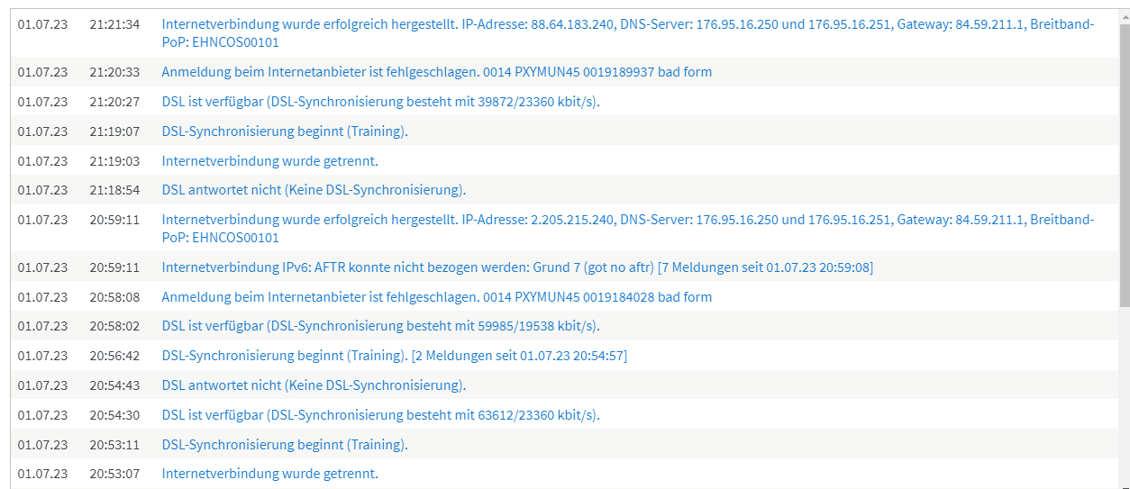

ich habe seit einigen Tagen Probleme mit meinem Netzwerk. Konkret handelt es sich um ständige DSL-Abbrüche. Anbei mal ein Auszug aus dem Ereignismonitor (Fritzbox 7530). In der Regel habe ich ca. 10 Minuten lang eine Verbindung, anschließend folgt ein Abbruch. Mein Internetprovider ist Vodafone, die DSL-Leitung gehört jedoch Telekom.
Als Fehlermeldung kommt immer eine Meldung bezüglich AFTR.

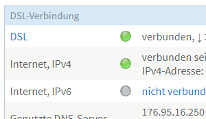

Zusätzlich ist mir aufgefallen, das ich keine IPV6 Adresse erhalte, sondern lediglich eine IPV4 Adresse.
Ich habe eben versucht das DS-Lite auszuschalten, bringt leider auch keine Besserung.

sicher dass es kein reiner ipv4 anschluss ist? stell doch mal ipv6 aus und nutze ipv4 nativ
Wenn du eine 7530 hast dann installier doch bitte ersteinmal die aktuelle Firmware, deine ist veraltet.
DS-Lite heißt das du nur eine IPv6 bekommst und keine "echte" IPv4. Du hast aber eine "echte" IPv4 nur keine IPv6. Das ist also was ganz anderes.
Die Syncronisation bricht ab, das hat mit der AFTR Meldung nichts zu tun.
Die Ursache kann z.B. eine 2. Telefondose die illegalerweise parallel oder in Reihe geschaltet ist.
Kann aber auch sonstwo liegen.

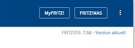

Als OS ist aktuell 7.56 installiert. Die FritzBox sagt mir, dass das die aktuelle Version ist.

Die Fritzbox meldet ja schon, dass der Sync verloren geht. Das hat eigentlich mit IP und co noch nichts zu tun, da stimmt schon die grundlegende Verbindung an sich nicht.

Von der Optik sieht das nicht aus wie eine 7.5x Version aber gut.

Mir ist keine aktuellere bekannt - habe eben nochmal gesucht.

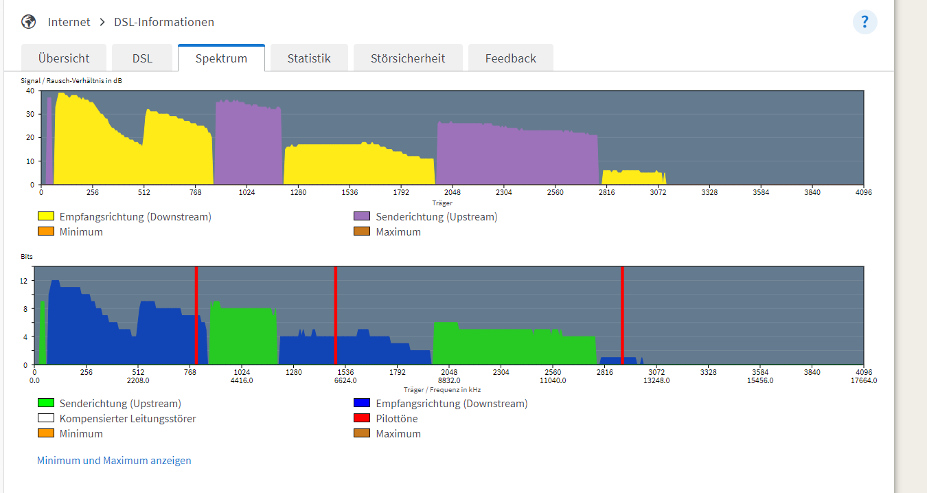

Was mich verwundert sind die grob unterschiedlichen Datenraten, mit denen der Sync zustande kommt. Kannst du mal Screenshots vom DSL-Spektrum posten?
Reaktionen: tollertyp
Klar, Screenshot anbei:

Auch nach dem ausschalten von IPV6 kam es erneut zu einem Abbruch.
Ich hatte nun zwar für ca. 30 Minuten eine Netzwerkverbindung, jedoch kommen von meinen 100k nur ein Bruchteil an.

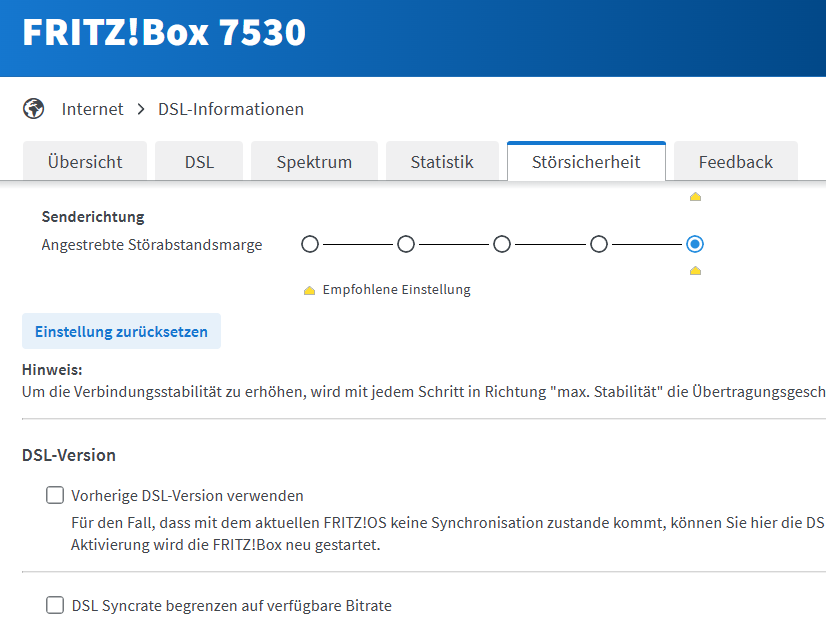

oder in den einstellungen der fritzbox den anderen dsl treiber aktivieren
Einen anderen DSL Treiber? KAnnst du das noch ausführen? Ich habe noch keine Einstellung dazu gesehen.
Ich vermute der Punkt "vorherige DSL-Version verwenden" ist gemeint:
Würde ich so jetzt nicht unterschreiben.
Zeig mal Screenshots von den restlichen DSL Informationen.
Könnte auch ein Ausfall der Vectoring Engine sein. Dann wären die Nachbarn aber auch betroffen.
Gut wären natürlich auch Vergleichswerte von früher, sodass man mit aktuellen Werten vergleichen kann.
Nimm es als Meldung hin … es ist kein Fehler in dem Sinne, sondern es meldet nur, dass Du keinen DS-Lite-Tunnel hast, den Du bei Vodafone auch nicht haben wirst. Anders formuliert: Hat nix mit AFTR oder IP-Version zu tun sondern wie schon geschildert, fliegt Dir die DSL-Synchronisation um die Ohren. An Vodafone wenden.
die Lösung war tatsächlich ein Loses Kabel am Hausanschluss... Die Schraube war einfach nicht fest und das Kabel dadurch locker.
Das keine AFTR Adresse bezogen kann, ist laut dem Telekom Techniker kein Problem.
