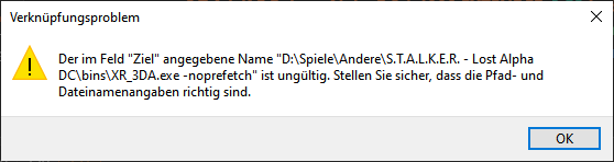

Du hast doch eine direkte Verknüfung auf die XR3_DA.exe angelegt. Dann setzt doch mal im Feld Ziel -noprefetch hinter die exe. Achte auf das Leerzeichen dazwischen.
So wie hier: D:\LADCX_Test\bins\XR_3DA.exe -noprefetch
kommt beim Speichern bzw. Speicherversuch
Nimm mal die "" Zeichen raus, dann sollte es gehen...

Das ist der Text in meiner Testverknüpfung:
Wird anstandslos akzeptiert.... Kopiere dir doch den letzten Teil einfach von mir...

ich sehe gerade, dass bei dir keine Leerzeichen drin sind
ich werde es mal den Pfad entsprechen anpassen
EDIT:
gibts doch nicht, ich hab bei "Ziel" und "Ausführen in" beides mal probiert die Anführungszeichen weg zu nehmen und es ging nicht
habe den Pfad angepasst, hat auch nicht geholfen
der sieht jetzt so aus:
D:\Spiele\Andere\LADCX\bins
