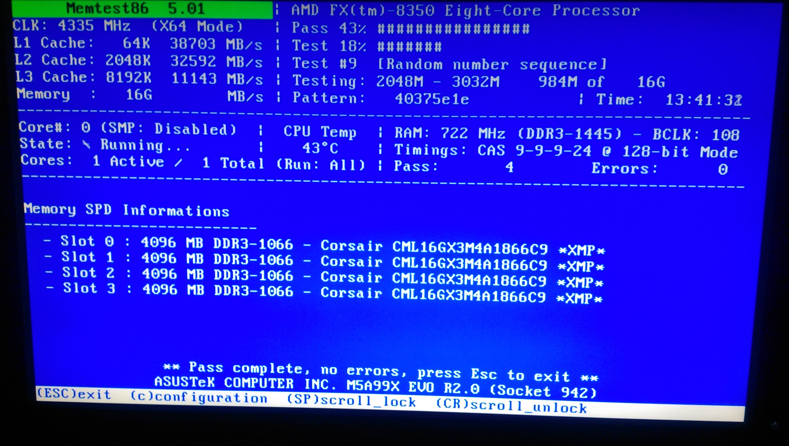

"MEMOK" - Taste auf dem MB sofort beim Start des MBs/PC drücken -
Im BIOS
"AMD Turbo Technology" = disabled
"Command Rate" = 2T
TESTEN
Wie hast du beim GPU-Tausch die alten Treiber entfernt und wann die neuen installiert?
Ist das wirklich alles an Hardware oder ist sonst noch was verbaut und/oder angeschloßen?
Memtest mal laufen gelassen?

Drei verschiedene Bugcheck Codes bei 4 BSOD, da würde ich mal einen RAM Test mit Memtest86 oder Memtest86+ empfehlen, denn Abstürze sind neben korrupte Dateien typische Zeichen für RAM Fehler. Teste alle Riegel so wie sie eingebaut sind, ändere da nichts und lass auch die BIOS Einstellungen so wie sie unter Windows betrieben werden, genau so müssen sie ja auch fehlerfrei laufen. Wenn es keine Fehler gibt, warte 6 PASS ob es so bleibt und wenn es Fehler gibt, teste zuerst mit den Standardeinstellungen neu, sollte übertaktet worden sein und danach teste die Riegel einzeln um zu sehen ob einer defekt ist oder ggf. eine andere Ursache vorliegt warum die möglicherweise auch fehlerfreien Riegel nicht fehlerfrei zusammenarbeiten wollen.

Hast Du denn das RAM mal getestet? Wenn nicht, mache das mal, es schadet nie zu wissen ob nicht Fehler vorhanden sind, auch wenn Memtest86 nur hard-errors finden kann, also Fehler die bei beistimmten Bitkombinationen auftreten und keine soft-errors, also spontan gekippte Bits.
Bzgl. der Aufnahmen die nach einer Stunden stocken, würde ich mal die Temperaturen überwachen (z.B. HWInfo64, dort Sensors) und die S.M.A.R.T. Werte der Platte auf die ausgenommen wird posten.
