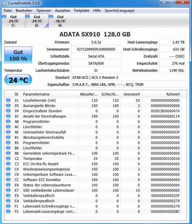

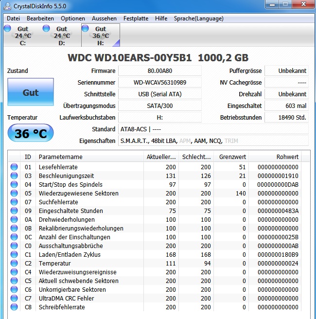

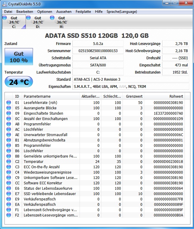

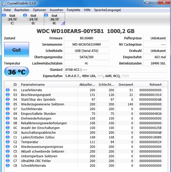

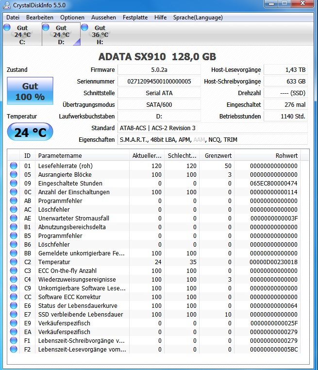

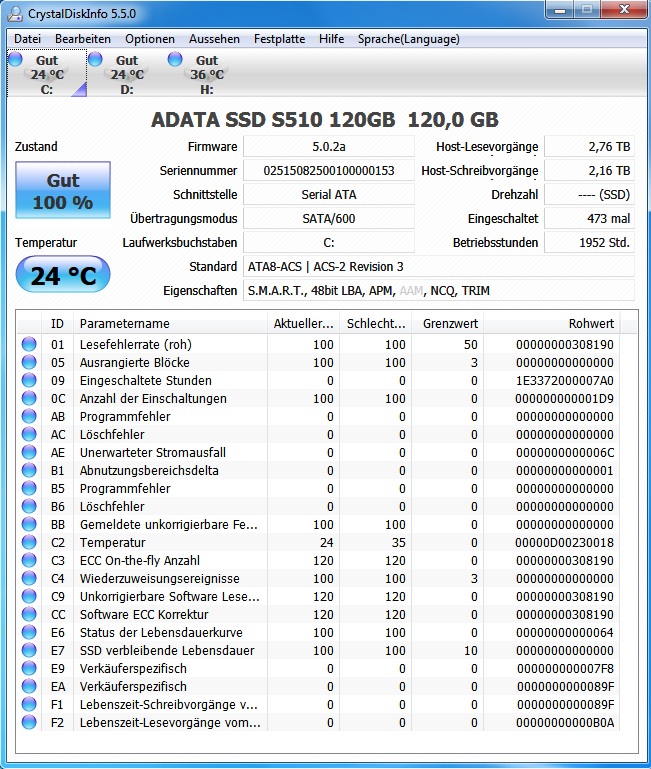

ok core und memtakt um 200 runtergeschraubt
habe unter asrock extreme tuner utility IES an und asrock xfast ram installiert...und eine 1 gb diskram erstellt

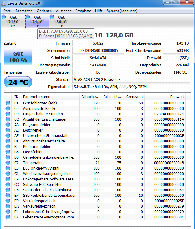

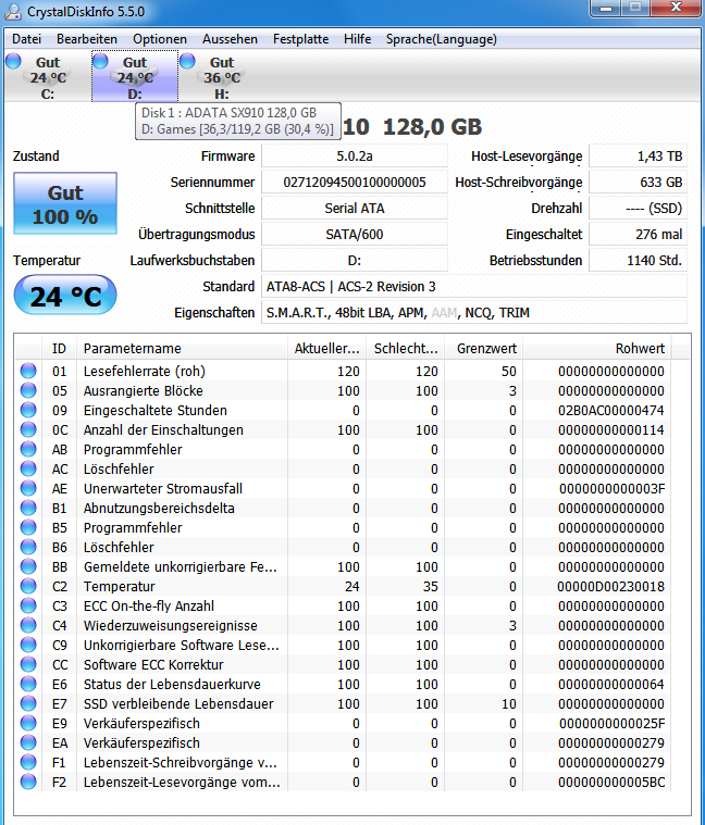

hatte gerade standbild im desktop bereich...
