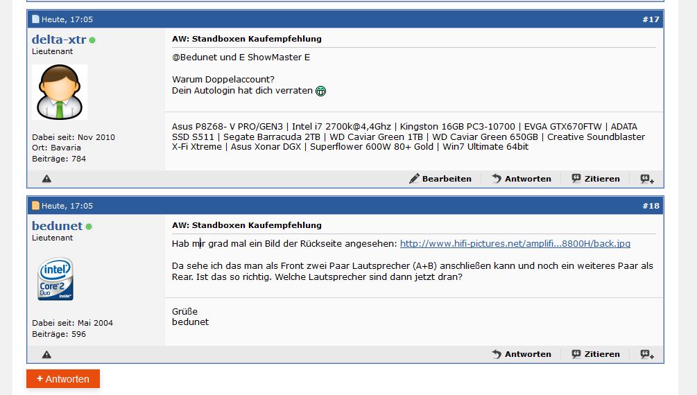

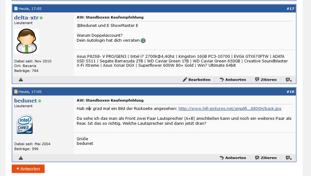

@Bedunet und E ShowMaster E
Warum Doppelaccount?
Dein Autologin hat dich verraten :D
Edit:
Schon wieder :D
Hab mir grad mal ein Bild der Rückseite angesehen: http://www.hifi-pictures.net/amplifiers-home/Sharp SX-8800H/back.jpg
Da sehe ich das man als Front zwei Paar Lautsprecher (A+B) anschließen kann und noch ein weiteres Paar als Rear. Ist das so richtig. Welche Lautsprecher sind dann jetzt dran?
