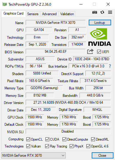

Moin, habe mir vor kurzen die Vertical Graphic card holder CoolerMaster V2 gekauft, nun habe ich ein Problem, meine Fps in Spielen haben sich teilweise von 220 auf 60-70 reduziert, ich benutze die asus 3070 dual. Jetzt ist meine Frage ob das an dem Pcie 3.0 Kabel der Halterung liegt, und ob ich daher auf ein pcie 3.0 riser Kabel aufrüsten sollte. Falls es nötig ist auf 3.0 zu upgraden würde ich mir das LINKUP - Ultra PCIe 4.0 X16 Riser-Kabel auf Amazon kaufen. Als Anhang habe ich einen screenshot von gpu-z angehangen falls dort was nicht stimmt bitte anmerken.
LG
Der Grund für deine niedrigen FPS haben wir schonmal:
Wenn du auf das Fragezeichen bei BUS Interface klickst wird genug Last auf die Grafikkarte gelegt um zu prüfen ob die volle PCIe x16 Anbindung vorliegt. Sollte dann noch @4 3.0 da stehen gibts vlt. ein Problem mit dem Riser Kabel. Dann wenn möglich ohne Riser-Kabel probieren.

Also der Riser ist auf einem ASRock B550 Pro im unteren Pcie slot eingesteckt
Dann ist es doch einfach:
Handbuch lesen...Seite 24...
"PCIE3 (PCIe 3.0 x16 slot) is used for PCI Express x4 lane width graphics cards."
Also ab damit in den PCIE1

Also ich habe echt keine Ahnung von sowas, tut mir echt leid aber weiß noch nicht genau wie ich das jetzt zu machen habe. Soll ich die Grafikkarte nur in den oberen Slot machen oder zuvor noch was im bios umstellen?
Ab in den obersten Slot. Und dann nochmal im GPU-Z nachgucken.

Ich würde folgendes machen:
1. Ohne Riser versuchen. Wenn es dann geht liegt da das Problem, nun werden ja auch mehr Verbindungen zur Graffikkarte genutzt. Da nun alle 16 Lanes elektrisch angesteuert werden.
2. Bios resetten und alles neu einstellen.
Im Bios eine Option such die diesen Steckplatz in den PCIe 3.0 Modus versetzt. Das sonst dort aktive PCIe 4.0 ist mit dem nur für 3.0 geeigneten Riserkabel nicht möglich = dein Blackscreen
