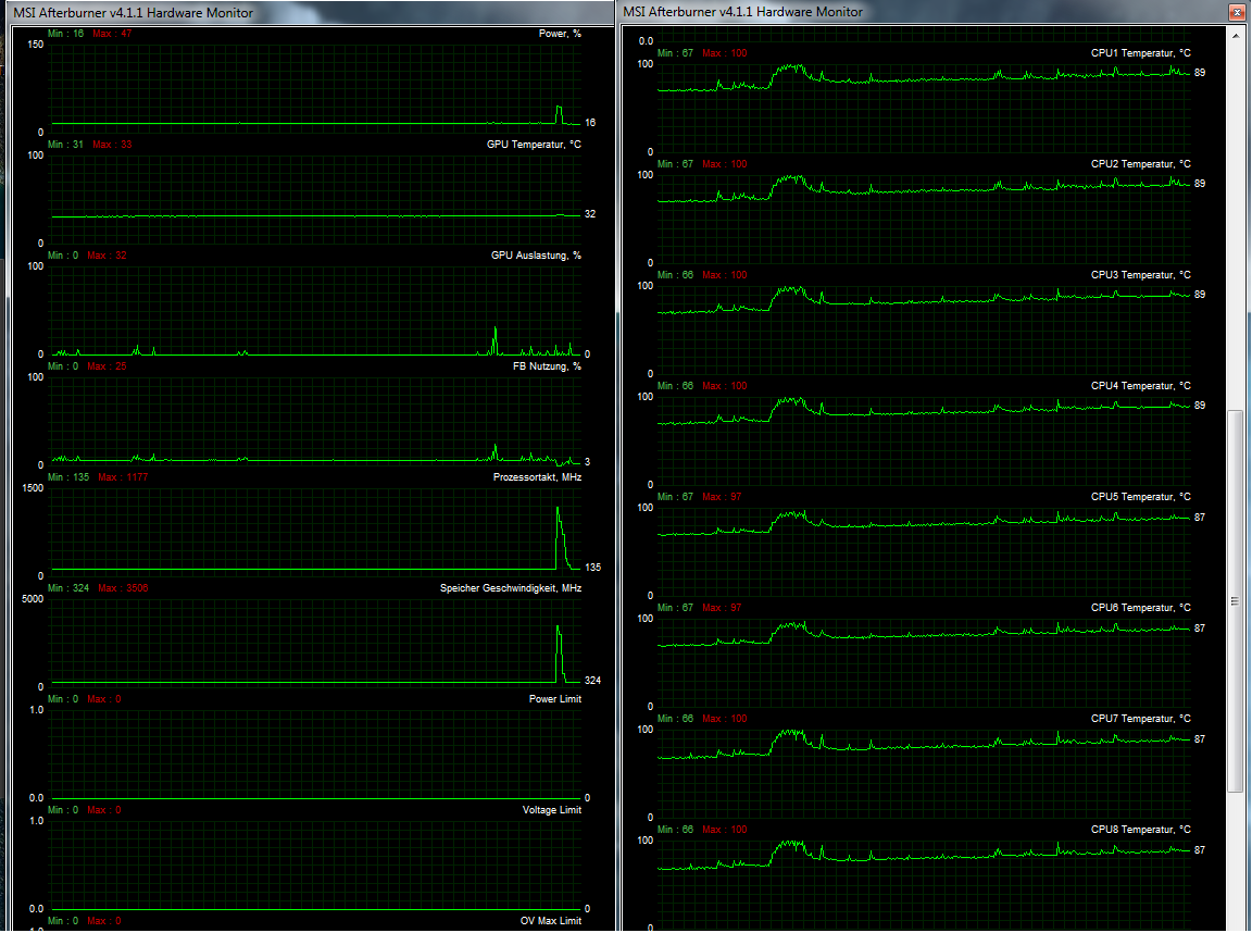

Ich habe mit MSI Afterburner nun alle Daten gemessen und habe ich leise Ahnung, brauche jetzt aber natürlich die Meinung der Profis unter euch.
Die Messwerte
GPU - Auslastung 40%
GPU - Temperatur ~ 20-40 Grad
GPU - Prozessortakt 10-35MHz
GPU Speichergeschwindigkeit 10 - ~1.000 MHz
GPU - Power Limit 300- 3.500
CPU - Temp. 100 GRAD auf allen Kernen egal was ich mach, auch wenn ich nur auf dem Desk bin :D
CPU - Auslastung bei 50 - 70% -> nur beim Daddeln
Die Daten habe ich alle beim Spielen aufgenommen.

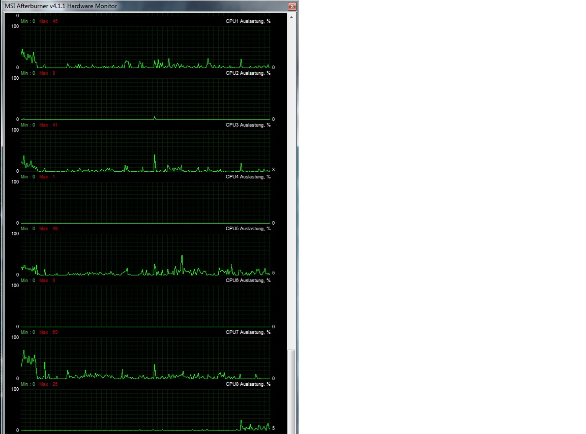

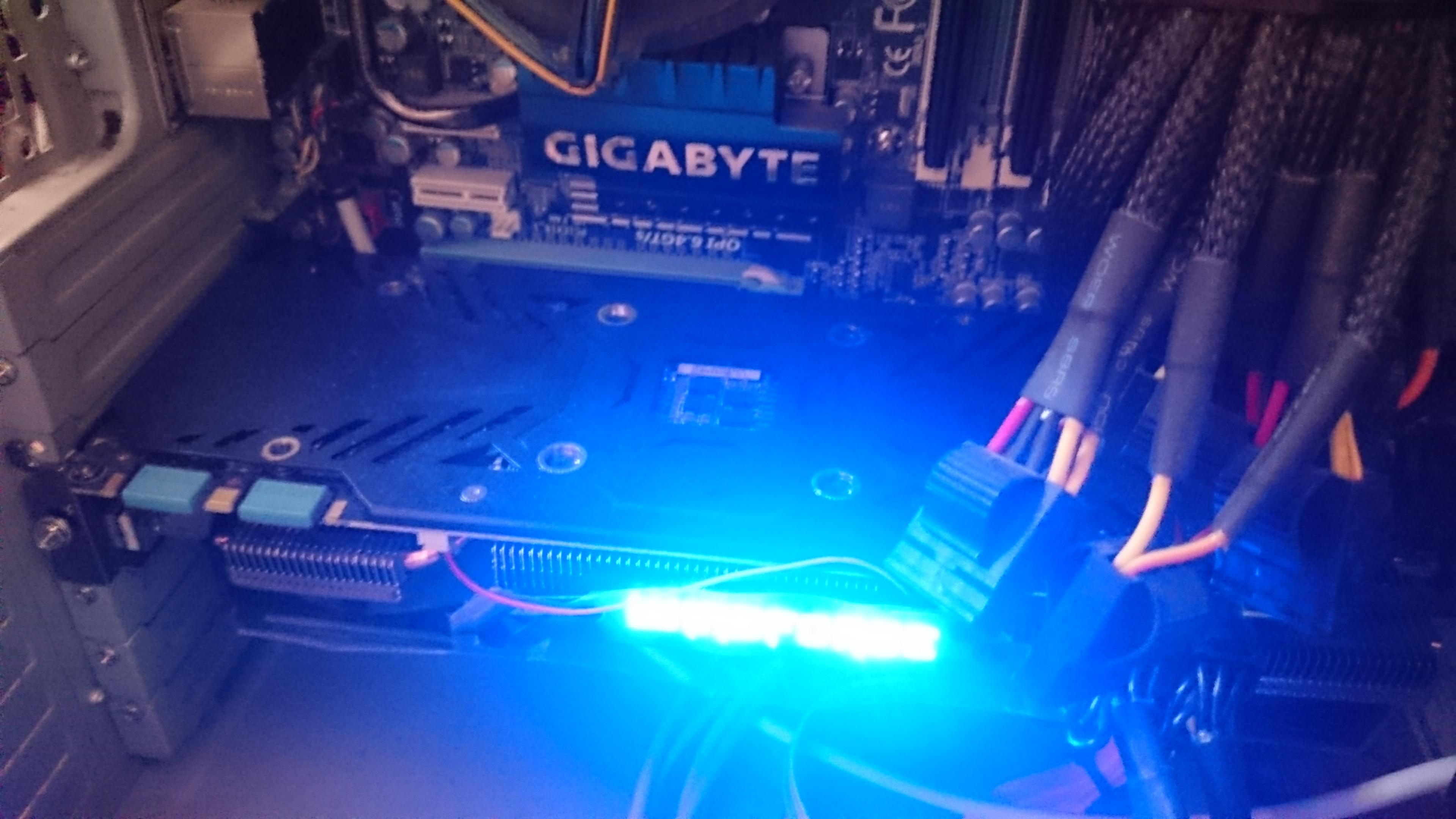

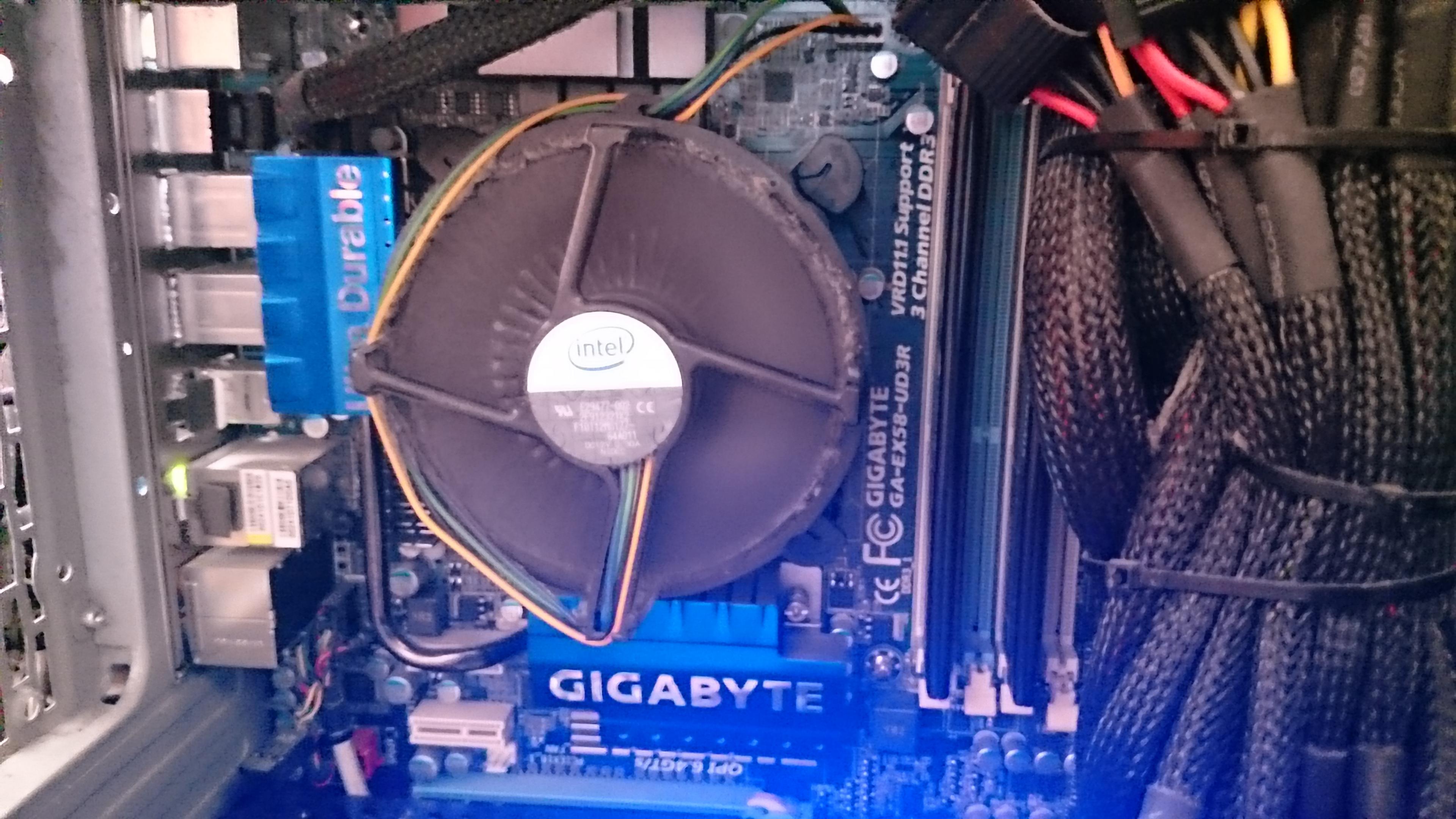

Ich habe jetzt mal ein paar Bilder gemacht und die Daten alle gescreenshotet. Die wurden im Leerlauf aufgenommen. Also ohne zu zocken. Ganz komisch, beim Schreiben, ist der Rechner grad einfach ausgegangen und ging nicht mehr an...
Keine Ahnung, ob er überhitzt ist oder so. Jetzt geht es wieder.

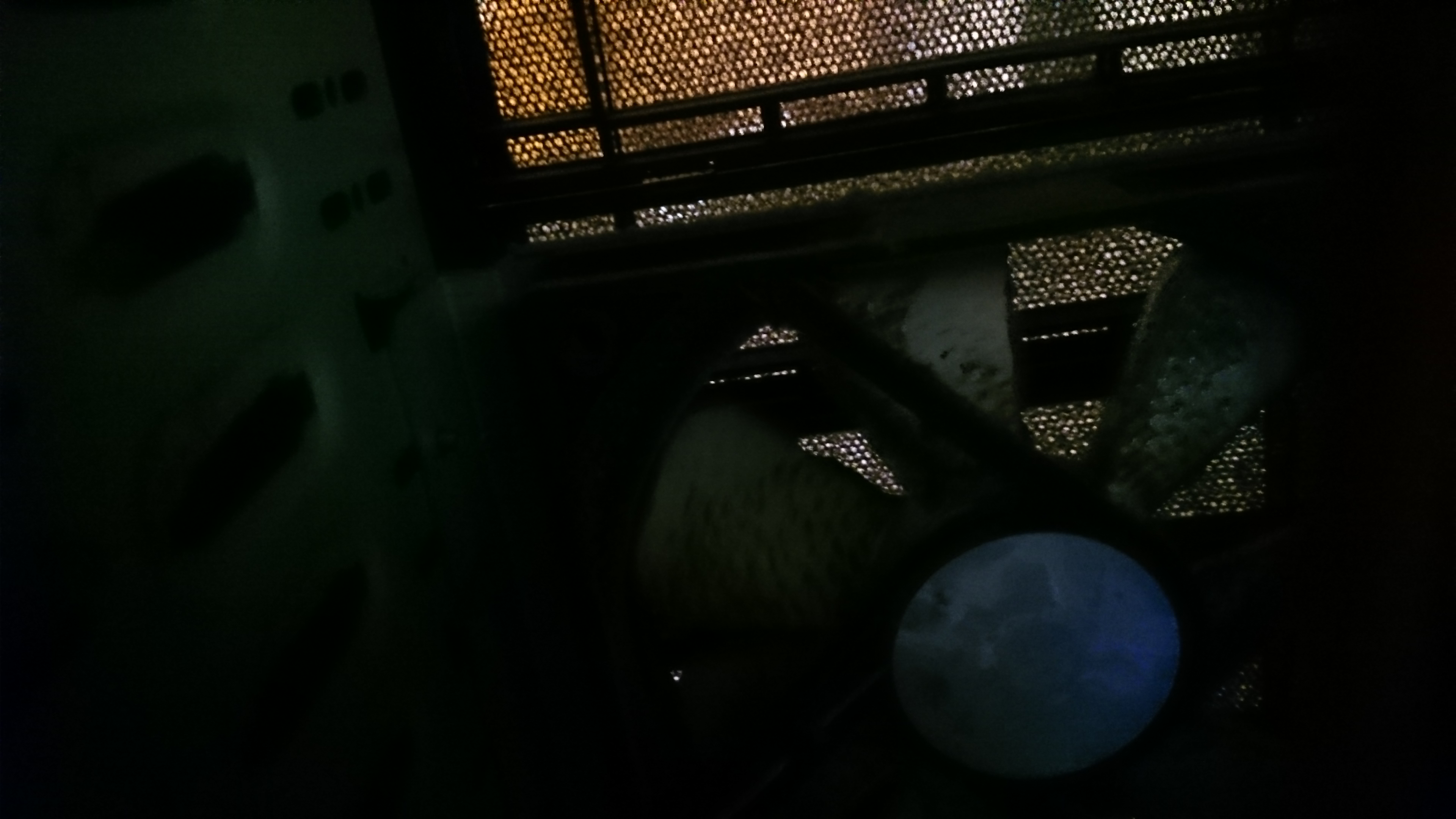

Beider Lüfter drehen sich, aber trotzdem ist kein richtiger Durchzug.
Sie haben früher auch viel lauter gedreht als jetzt. Kann man das irgendwie einstellen?
Der zweite Lüfter ist auch erst viel später angegangen. Muss das so?

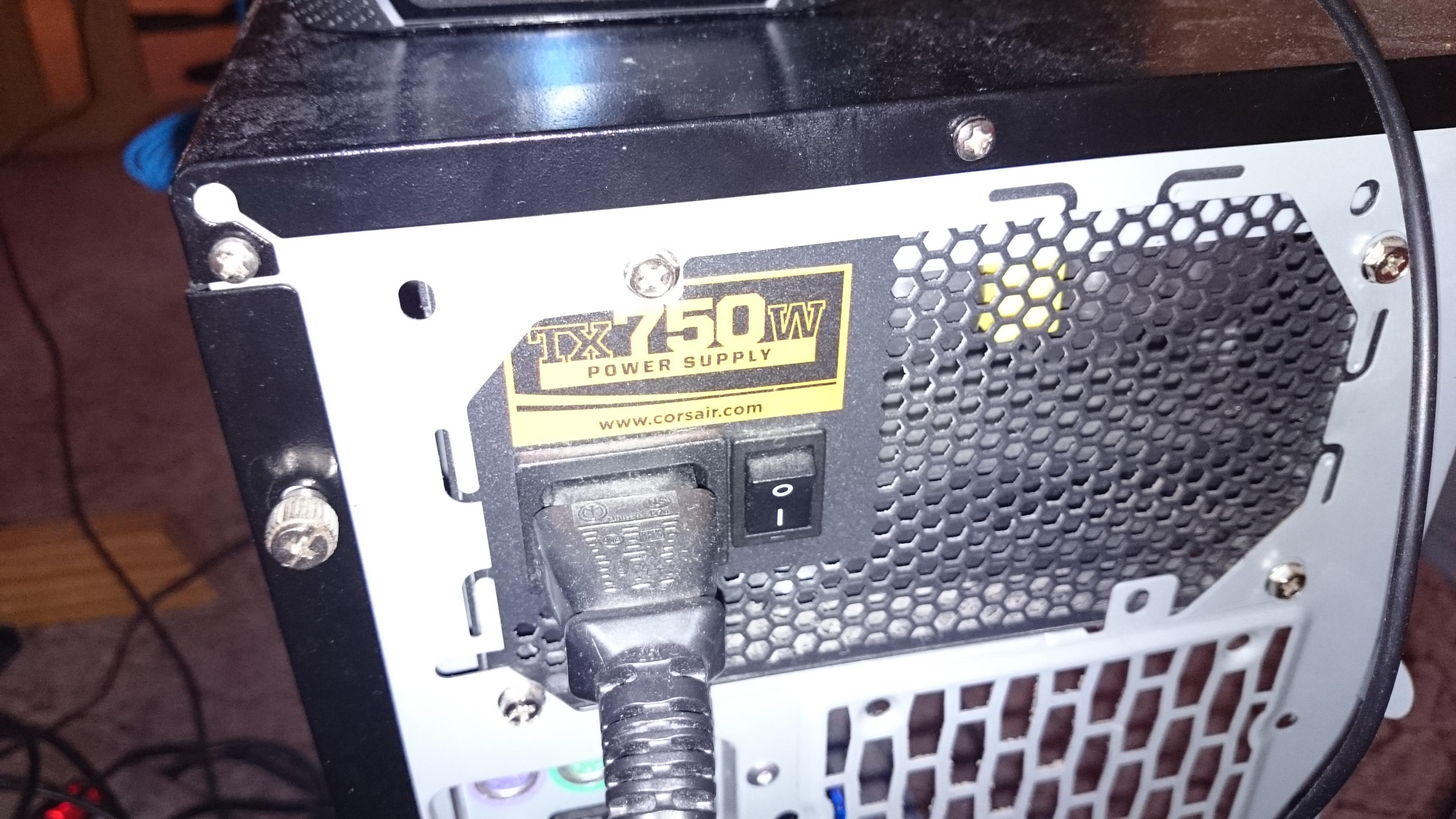

Das Netzteil
GHN 750Watt Corsair TX750W ATX 12V 2.2

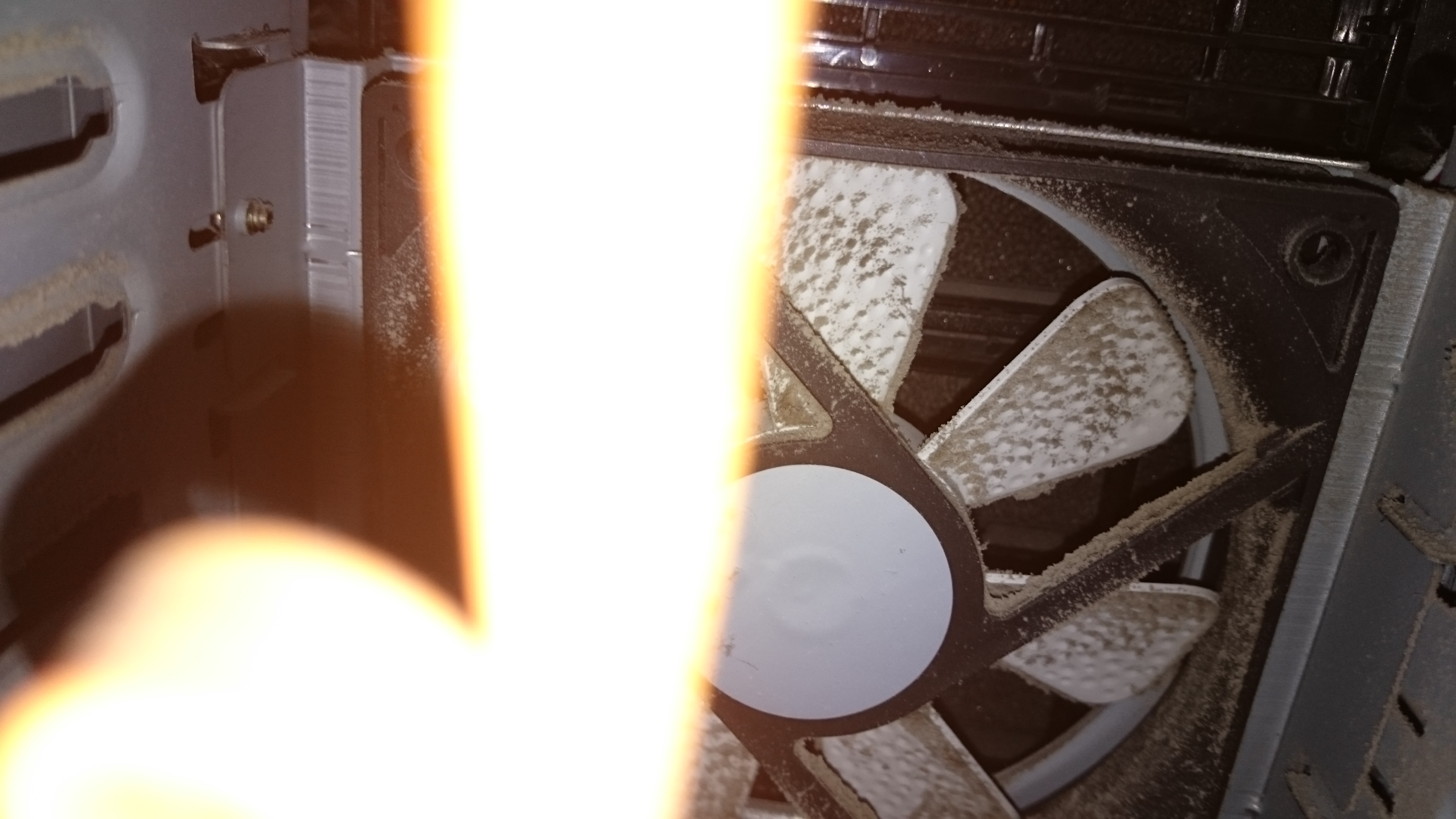

der cpu kühler sieht aber schon staubig aus
Welcher ist denn der CPU - Kühler?
Und wie putze ich den am besten, ohne viel Staub aufzuwebeln?
Der war gut - das Teil ist vollständig zugesetzt...

@ Trakul
Der Fall ist Total klar. Das Problem ist darin begraben, daß der Kühler Total zu mit Dreck ist. Und das zeigt auch auf, daß du einen Neuen Kühler am Besten nimmst. Ebenfalls zeigen die Bilder an, daß dein Gehäuse innen mal gereinigt gehört. Und beim Lüfter des Netzteils solltest du ebenfalls mal Schauen.
Grundsätzlich sollte vorne ein Lüfter eingebaut sein, der Luft in das Gehäuse bläst. Sowie an der Gehäuserückwand, am besten über der Grafikkarte, ein Lüfter der Luft aus dem Gehäuse absaugt. So sieht es das ATX Konzept vor und normalerweise ist dann alles in Ordnung. Du brauchst zwingend noch einen Lüfter an der Gehäuserückwand ansonsten.
Eben nochmal die Bilder angeschaut. Also das Gehäuse ist innen Total verdreckt. Ich hatte das Sharkoon Rebel 9 auch mal. Das ist ein Gutes Gehäuse. Aber ich habe noch niemals gesehen, daß so ein Gehäuse so zu verdrecken ist. Was zum Geier hast du da gemacht bzw. wo hast du das Stehen gehabt? Du wirst alles Ausbauen müssen. ALLES! Da ist ja wirklich alles Total verdreckt. Sowas habe ich in der Art noch nie gesehen. Auf dem Lüfter liegt Millimeterdick der Staub. Und da fragst du noch, was das Problem ist? WOW.

Vielleicht ist er Raucher?
Hab aber schon (viel) schlimmer verdreckte PCs gesehen, so krass verdeckt ist der hier nicht.
@ garbel
Ich hatte das Gehäuse ja auch mal. Das hat sogar in der Front Staubfilter, die man ganz leicht Wechseln und Austauschen bzw. Reinigen kann. Die halten das gröbste ab, das weiß ich aus eigener Erfahrung.
Meines hatte ich von 2007 bis Dezember 2014. Und lediglich einmal gereinigt. Aber so hat das niemals Ausgesehen. Das ist mir völlig Rätselhaft. Bin mir ziemlich sicher, daß der Lüfter im Netzteil auch ähnlich zu ist. Da kommt mit Sicherheit eines zum anderen. Der muß das Ding total Auseinander Nehmen und Reinigen. Sonst bringt das gar nichts, weil alles Total zu ist.
