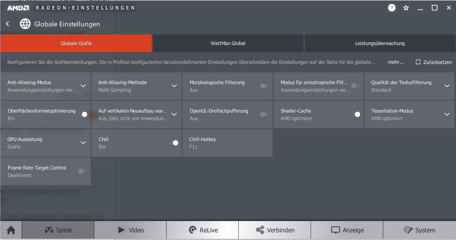

Die im Video angegebenen Schritte sind bei mir nicht möglich, da die dort angezeigten Optionen wie Global Settings fehlen.
@Blokkmonsta93 Bin gerade nicht zuhause, aber im Reiter Spiele, Globale Einstellungen, da sollte es iwo sein.
@Nero1 Es kann sogar kontraproduktiv sein, VSync und ähnliches sowohl im Treiber als auch im Spiel zu aktivieren, weil schlimmstenfalls sich die Implementierung des Spiels sich mit der des Treibers beißt, mal abgesehen davon, dass es einfach doppelt gemoppelt ist. Daher stellt man, wenn man im Treiber entsprechende Settings aktiviert hat, diejenigen im Spiel auf aus, die nächst höhere Instanz kümmert sich ja sowieso drum.
Bist ja im richtigen einstellungs- Menü und jetzt klick auf das Feld "auf vertikalen aufbau warten" und dort wählst du dann erweiterte Synchronisation aus.
