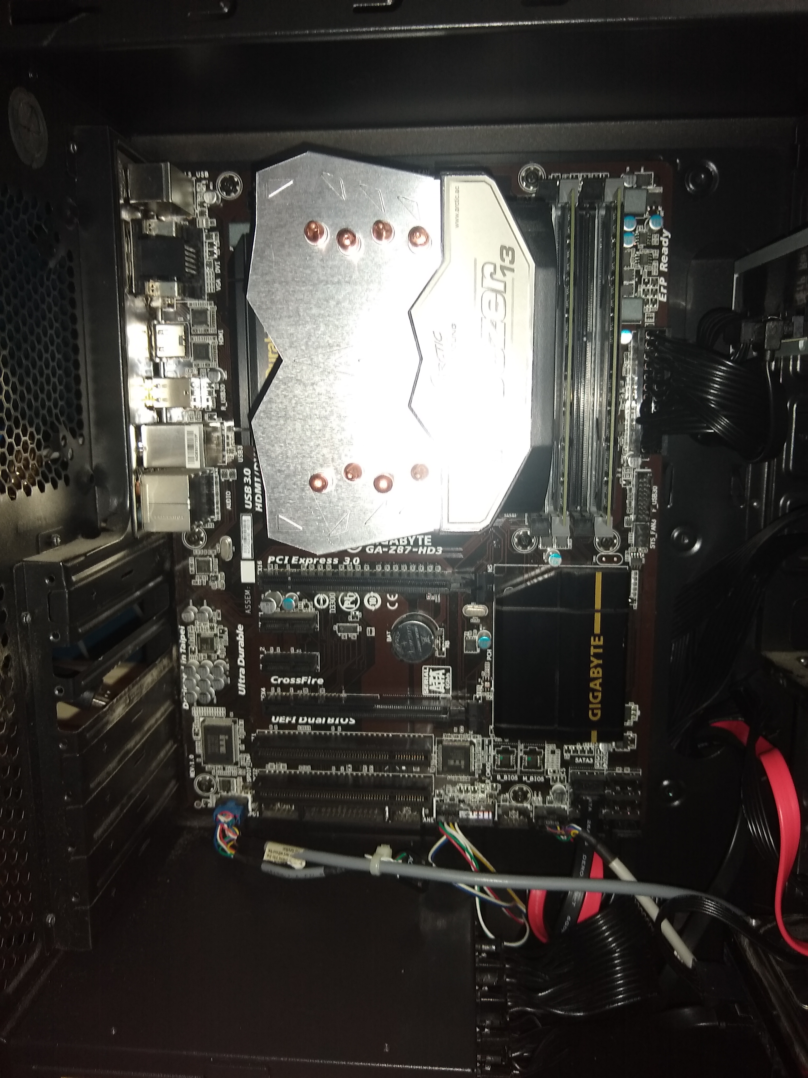

Ist die alte graka noch vorhanden? Verbau die nochmal und teste, ob damit alles läuft
Ja Stromstecker für CPU fehlt, sollte über dem CPU Kühler sein
Naja, dann würd ich fast sagen, (wenn alle Stecker richtig sitzen, diese Frage wurde ja nur zögerlich beantwortet), graka hinüber. Oder das Netzteil hat einen weg, scheint mir eh ein komisches Teil zu sein
OK, wenn CPU Stecker fehlt (soviel zu ja wurde alles richtig gesteckt :rolleyes:), Dann kann die Kiste nicht laufen...bitte das nächste Mal sorgfältiger sein und dem Forum auch alle nötigen Infos geben! Bin raus
