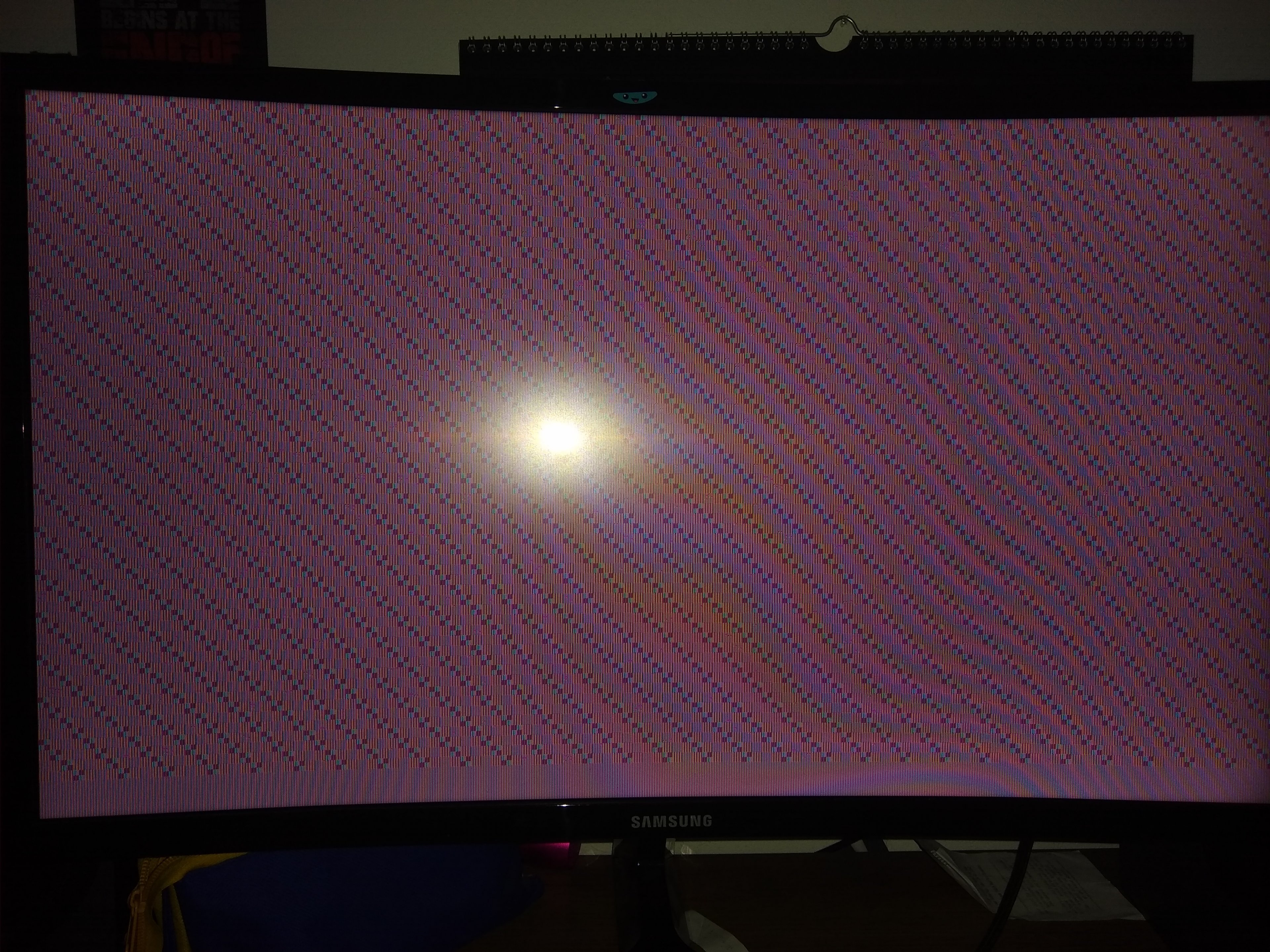

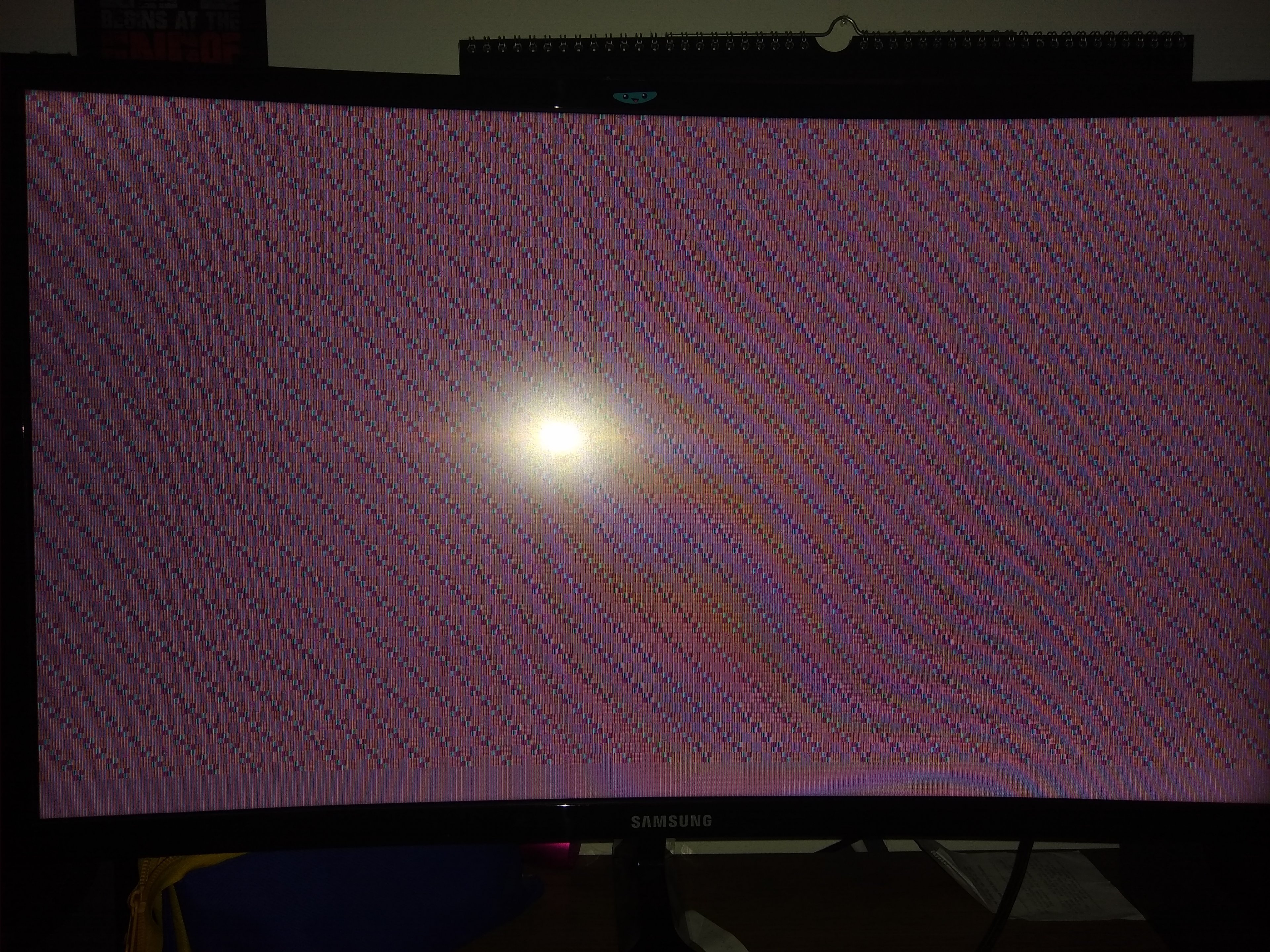

Ich habe jetzt die neue Grafikkarte verbaut...ich war auch schon einmal im Internet und wollte den Treiber runterladen, wo es dann aber auch zu einem Fehler kam

Deathangel008 schrieb:
@Finlay-31: das sieht für mich nach ner kaputten graka aus.

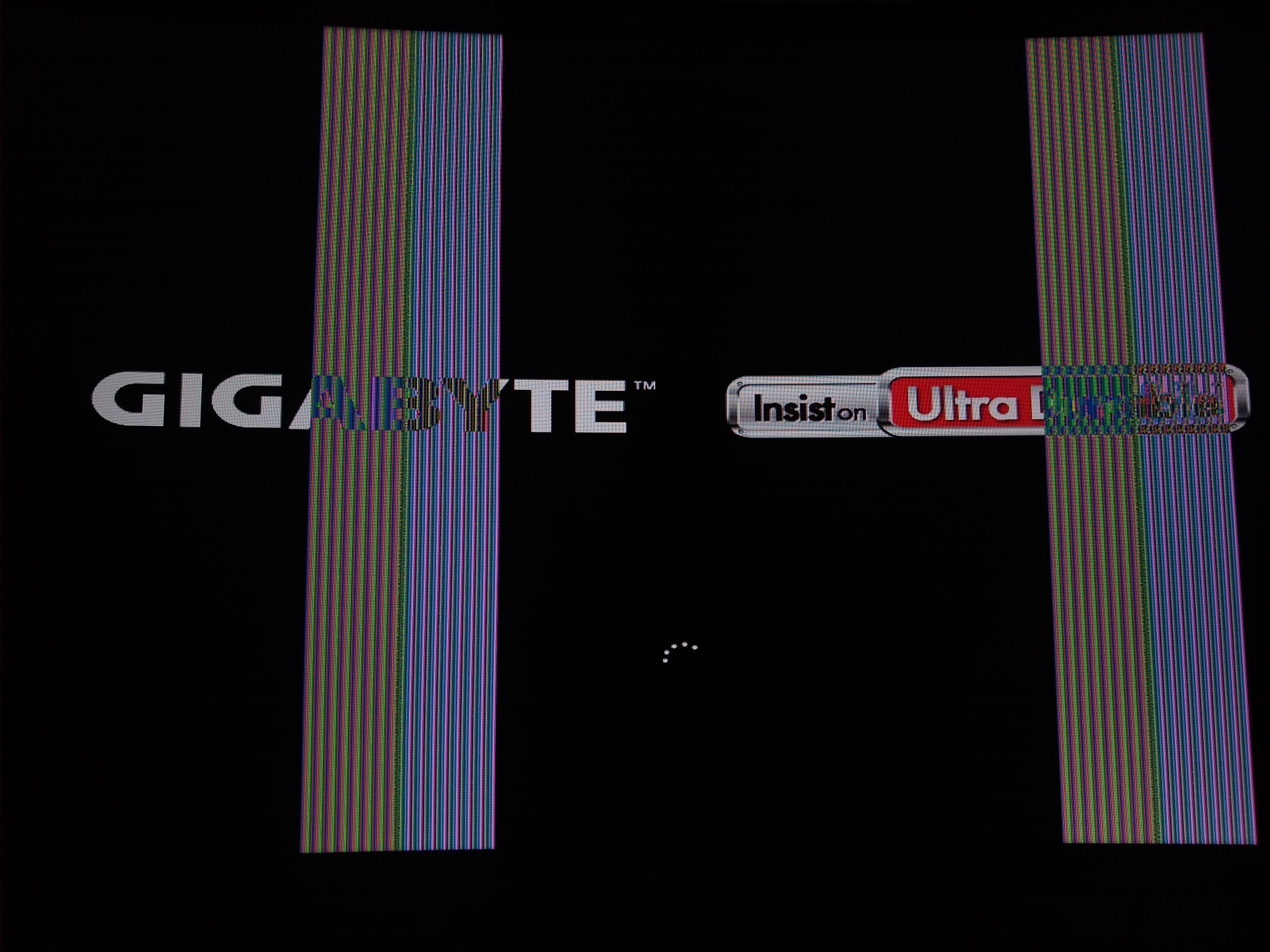

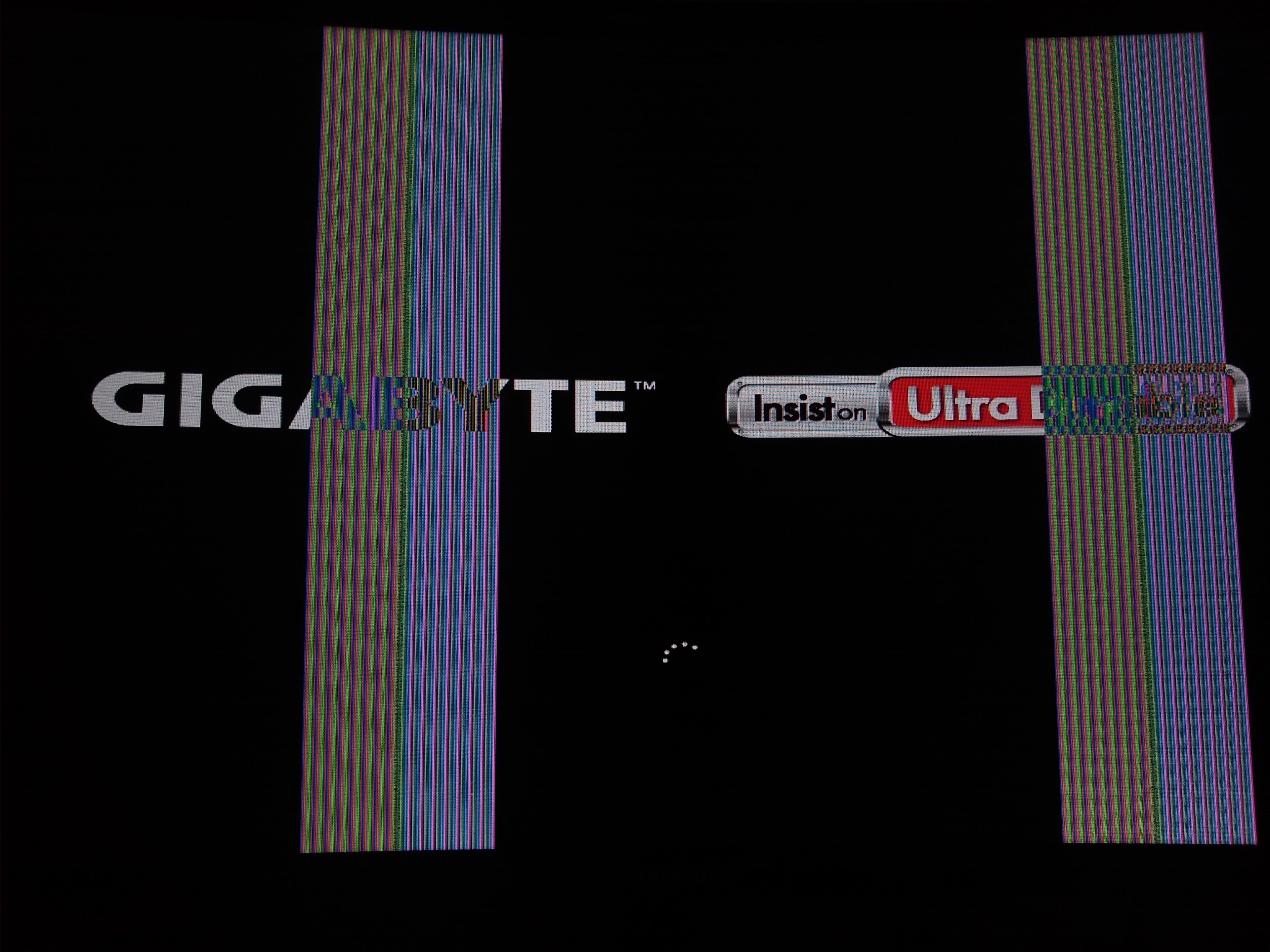

Aber warum konnte ich dann einmal normal ins Internet bzw. ihn normal rverwenden? Beim start drehen sich die Lüfter der Graka normal und gehen dann mach dem boot aus.
Schaut nach defektem VRam der Grafikkarte aus, d.h Grafikkarte defekt.
Dann ist der Verkäufer ein ziemlicher Sack, wenn er die Karte nicht als defekt deklariert hat.

Ich habe über Paypal Waren und Dienstleistungen bezahlt also bekomme ich das Geld evtl. wieder. Reparieren wäre wahrscheinlich zu teuer oder ?
Ach, wie fein. Hol Dir definitiv das Geld über PayPal wieder.
Reparieren bei defektem VRAM dürfte jenseits von Gut und Böse sein, ungefähr ... darf man fragen, was Du bezahlt hast?
@Lillymouche 135€ ink. Versand Ich habe es nach mehrfachen ein und ausbauen jetzt hinbekommen den PC zu starten, aber es kommen immer wieder Grafikfehler und Aussetzer des Bildschirms.
