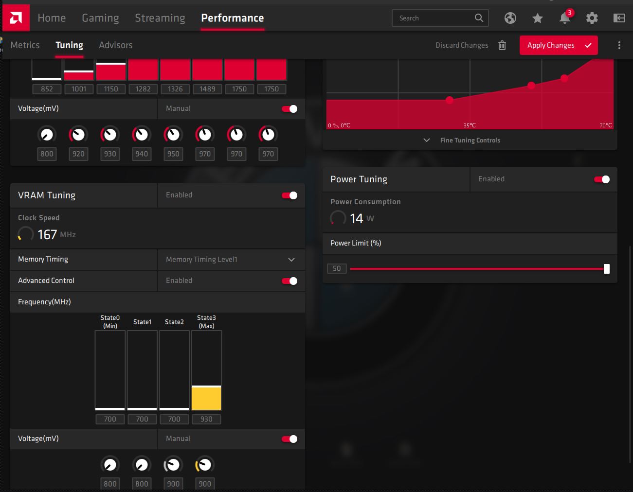

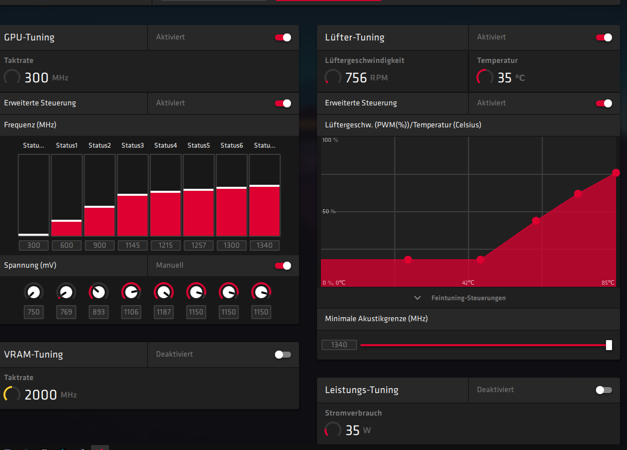

Im Treiber kann man die spannungen für die karten änern so wie hier.
Meine vega hat zb. werkseinstellung 1,2V läuft aber mit 970mv stabil.
Und taktet dann sogar höher als mit der hohen spannung und braucht viel weniger strom.
Wies bei der 580 ist siehst du im wattman.
Was genau Stelle ich dann dort um ?
Voltage mv schauen was sie da stock hat.
Und dann in kleinen schritten runter gehen solange sie stabil bleibt.

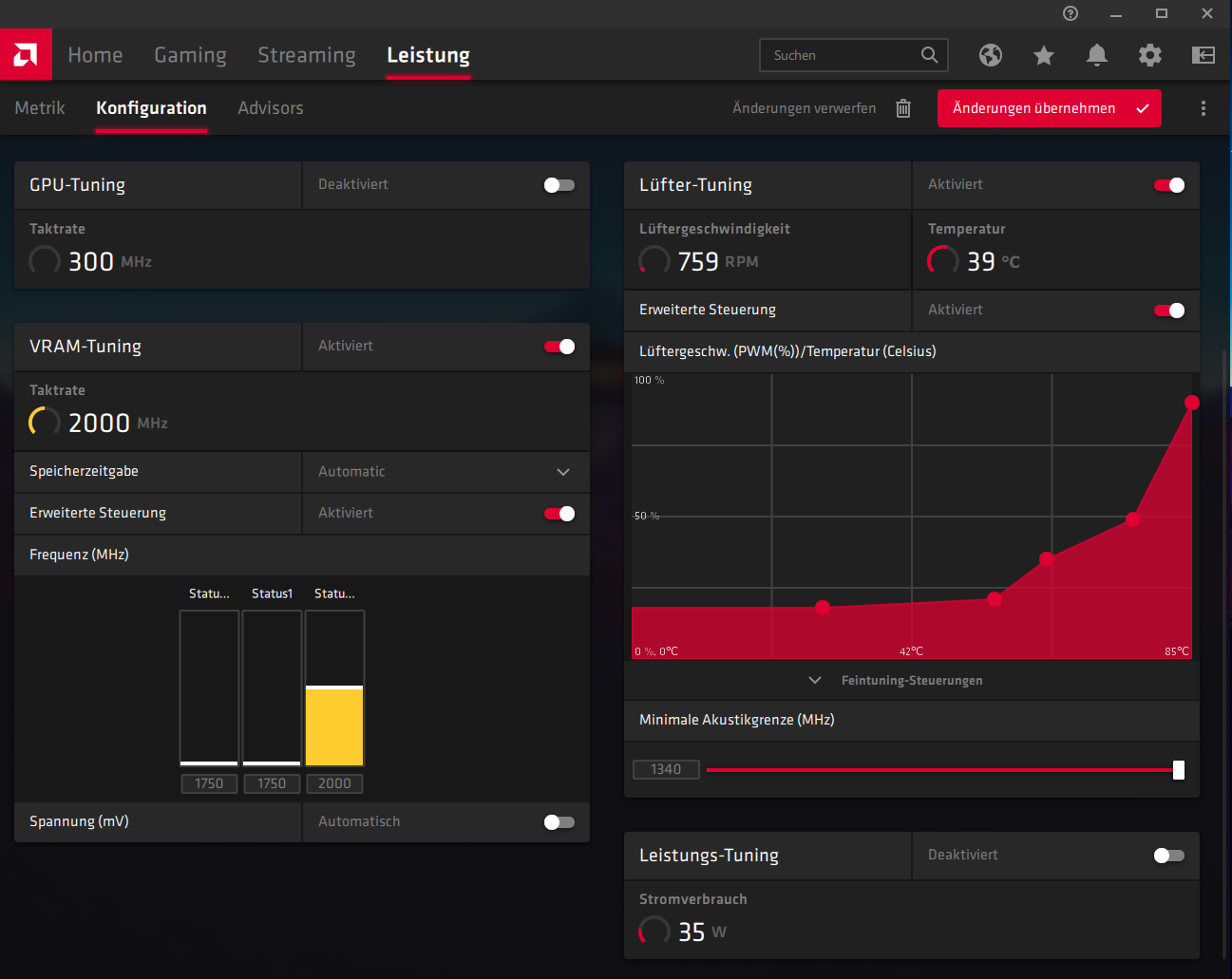

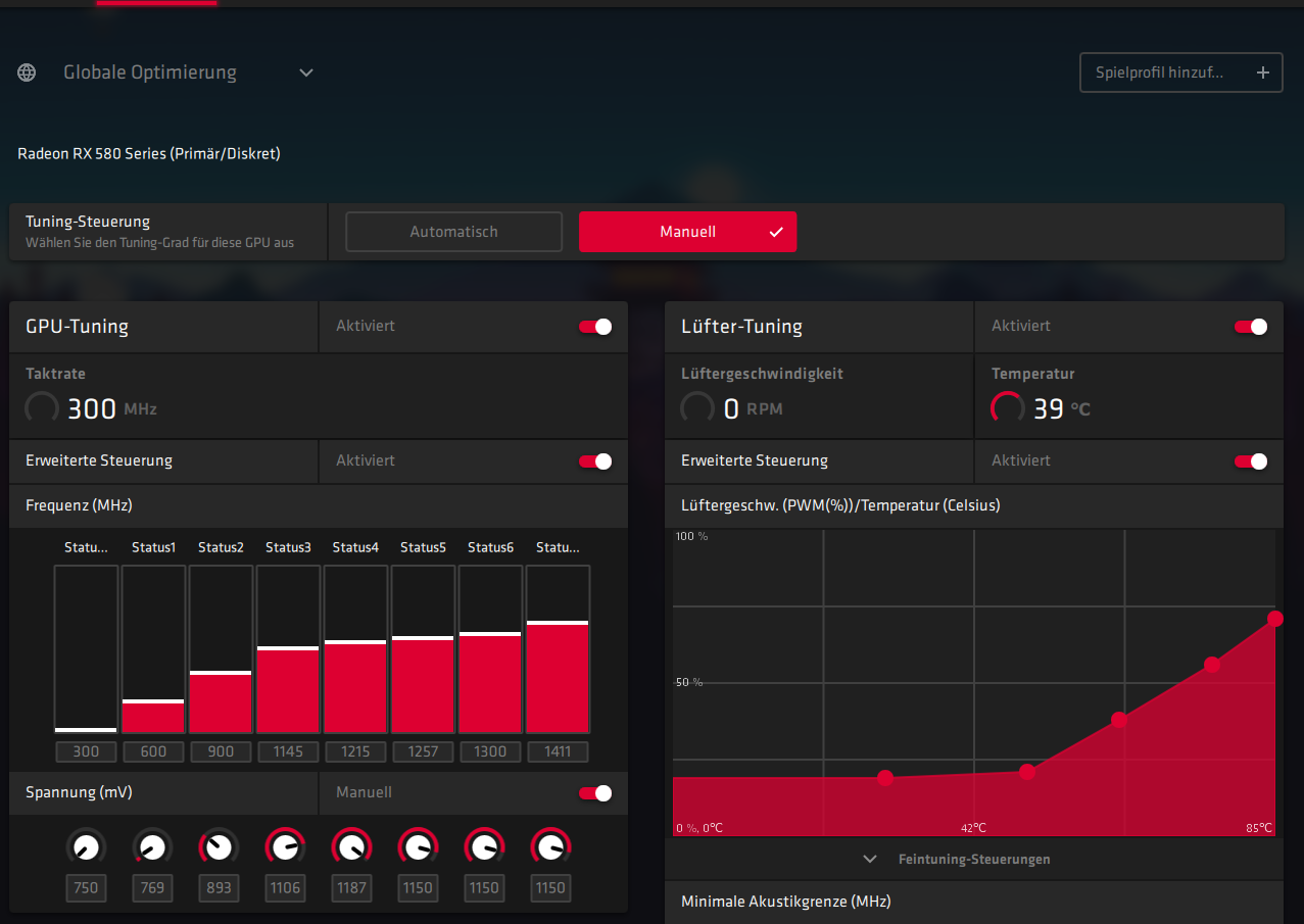

Sie hat 950 mV Stock
Du must GPU Tuning einschalten damit du die GPU spannung und takte siehst 950mv ist wohl der speicher.
Und dann 010mv schrittweise runtergehen. Solange sie stable bleibt.

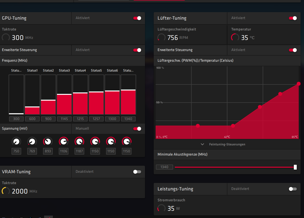

Dann sind es wohl 300MHz und da noch runter gehen oder was?
Nein 300mhz ist der idle takt die spannung kannst du ändern die siehst du nur wenn du GPU Tuning einschaltest. Den schalter da nach rechts.

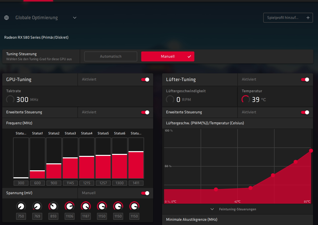

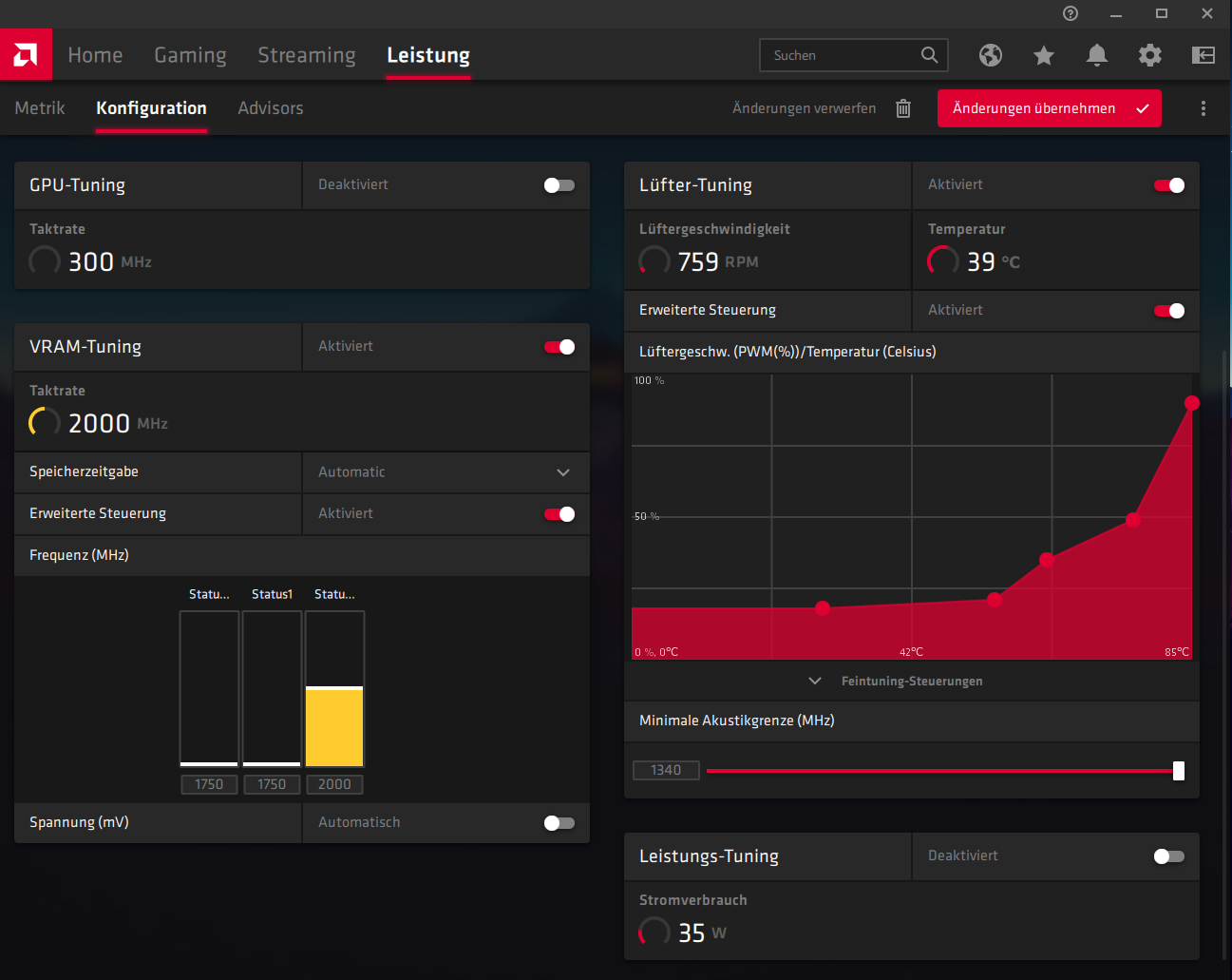

Da stimmt eh was nicht nicht das auf der karte ein mining bios ist.
Würde mal das orginal bios der karte flashen.
P5 ist höher als die pstas 6 /7/8.
Dann schalt mal um und schau dann im wattman wies dann aussieht mit den pstats.
Pc runterfahren netzteil auschalten umschalten starten.

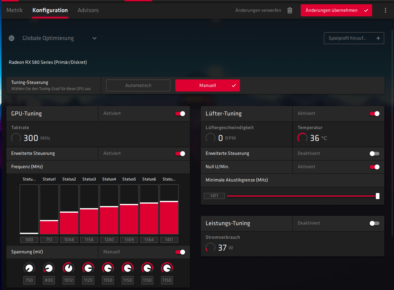

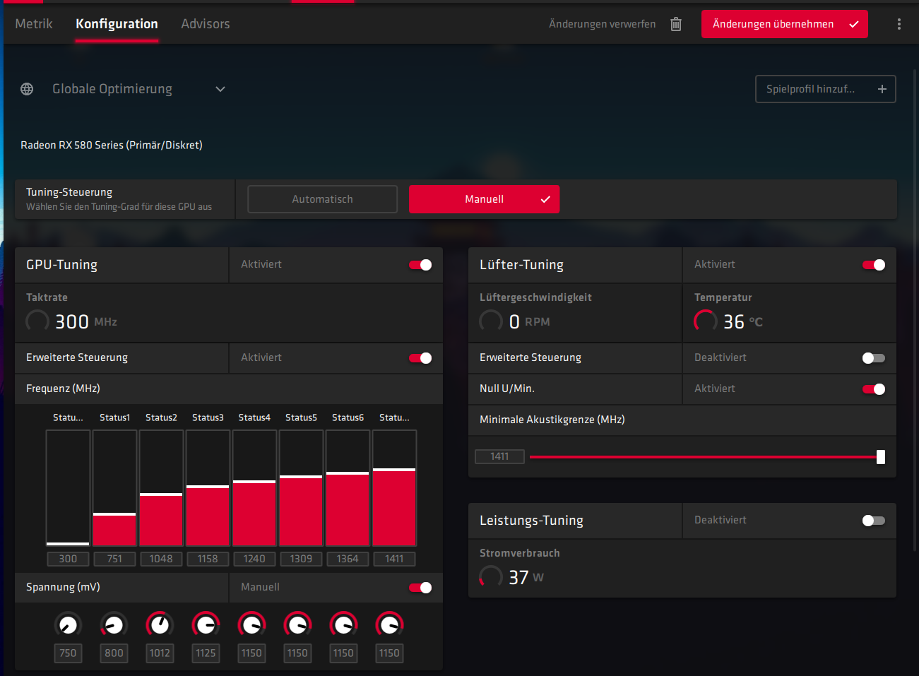

Jetzt müsste es passen mit den pstats
Waren wohl beides mining biose auf der karte.
Kein wunder wenn sie dann spinnt.
Läuft die karte nun richtig mit dem bios.
Spannung überall wo 1150 steht 1145 eintragen und änderung übernehmen und testen. Wenns stable ist 1140 usw.
Mit dem schalter Leistungs Tuning kannst du noch einstellen ob die karte mehr oder weniger watt ziehen darf.
Und mit dem bei erweiterter steuerung die lüftergeschwindigkeit einstellen.
