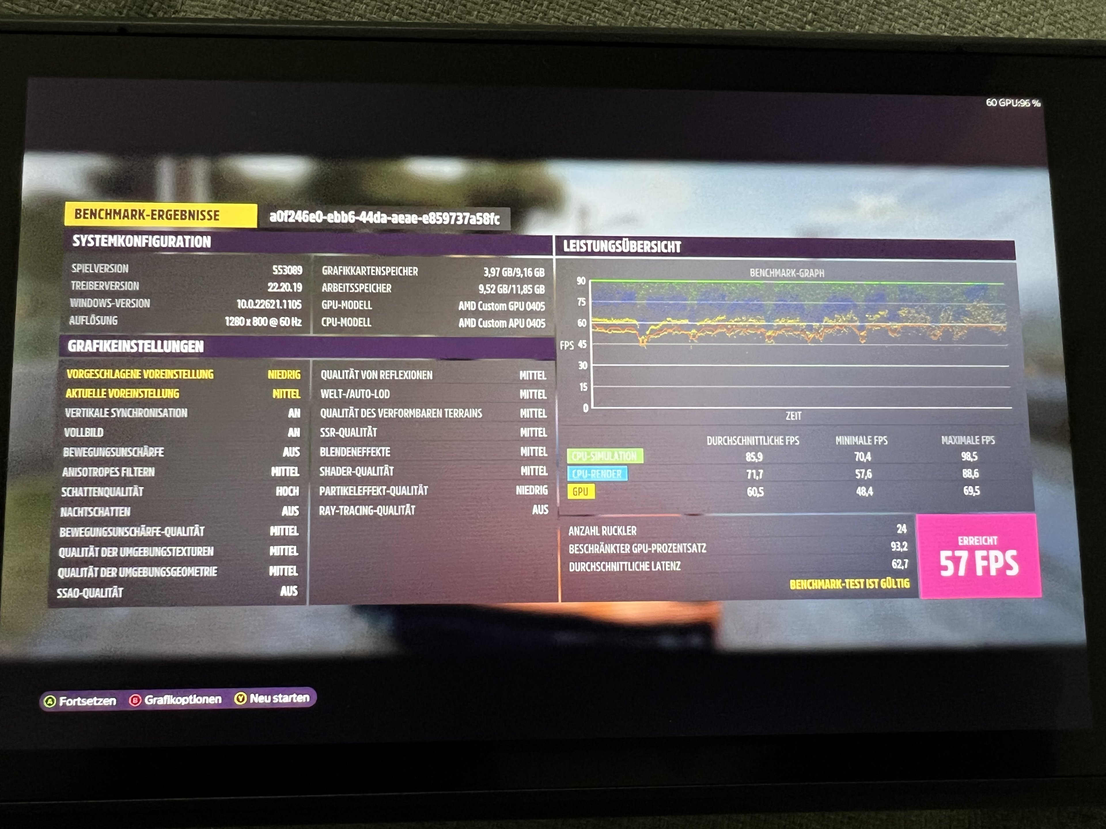

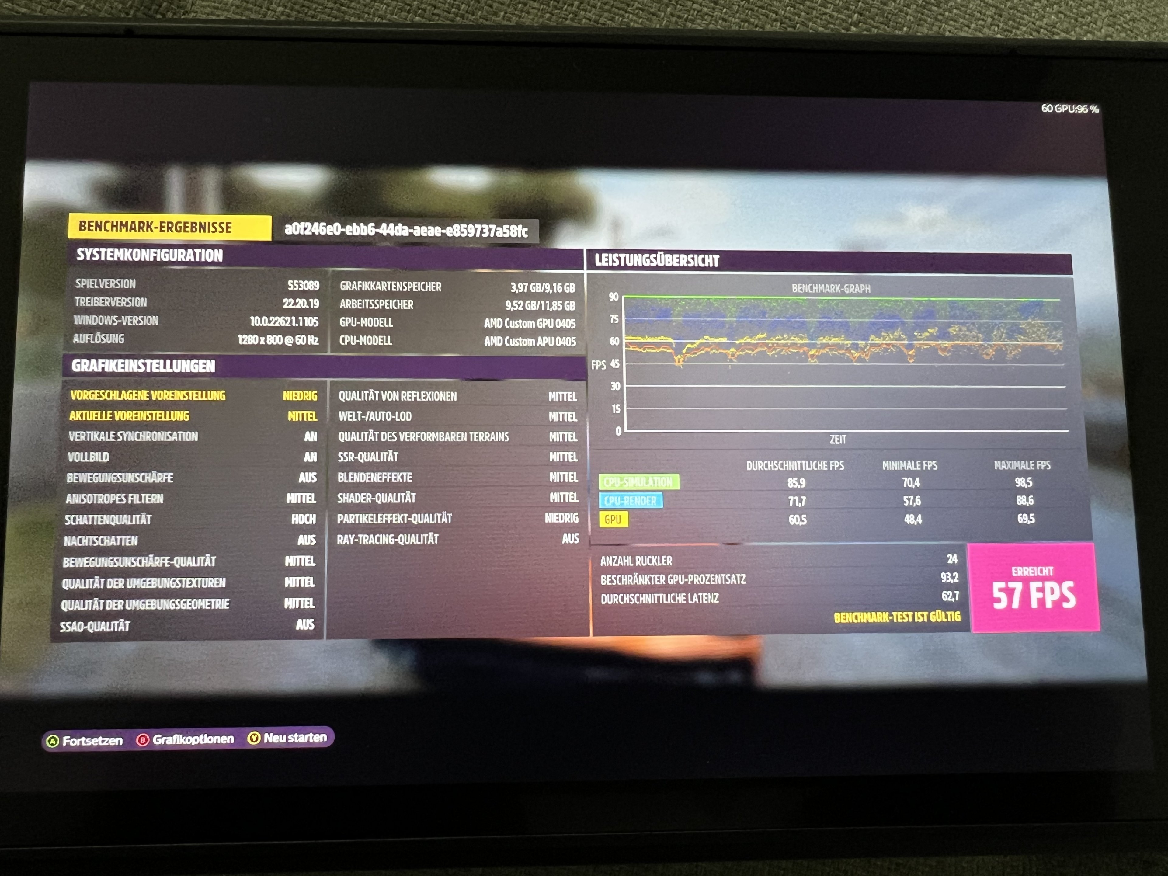

es gibt von dem Channel CryoByte33 zu einigen populären Spielen eine intensive Settings-Fummelei, bis sie einigermaßen sauber laufen. Auch von Forza Horizon 5. Vielleicht hilft es ja
Reaktionen: ChrisN7
@Northstar2710
Habe jetzt mal den Benchmark laufen lassen und die Grafik-Einstellungen, wie vom Benchmark empfohlen, eingestellt. Seitdem ist das Problem wunderweise verschwunden, obwohl ich damals bestimmt auch die Benchmarkeinstellungen verwendet habe.
War ein guter Tipp, danke.
@Abe81
Danke, hab ich mir schon mal angesehen und die Einstellungen unter Windows so gesetzt, wie gezeigt, aber da hatte ich dieses „Problem“ trotzdem noch.
Danke auch dir, für den Tipp, mit dem YT-Video.

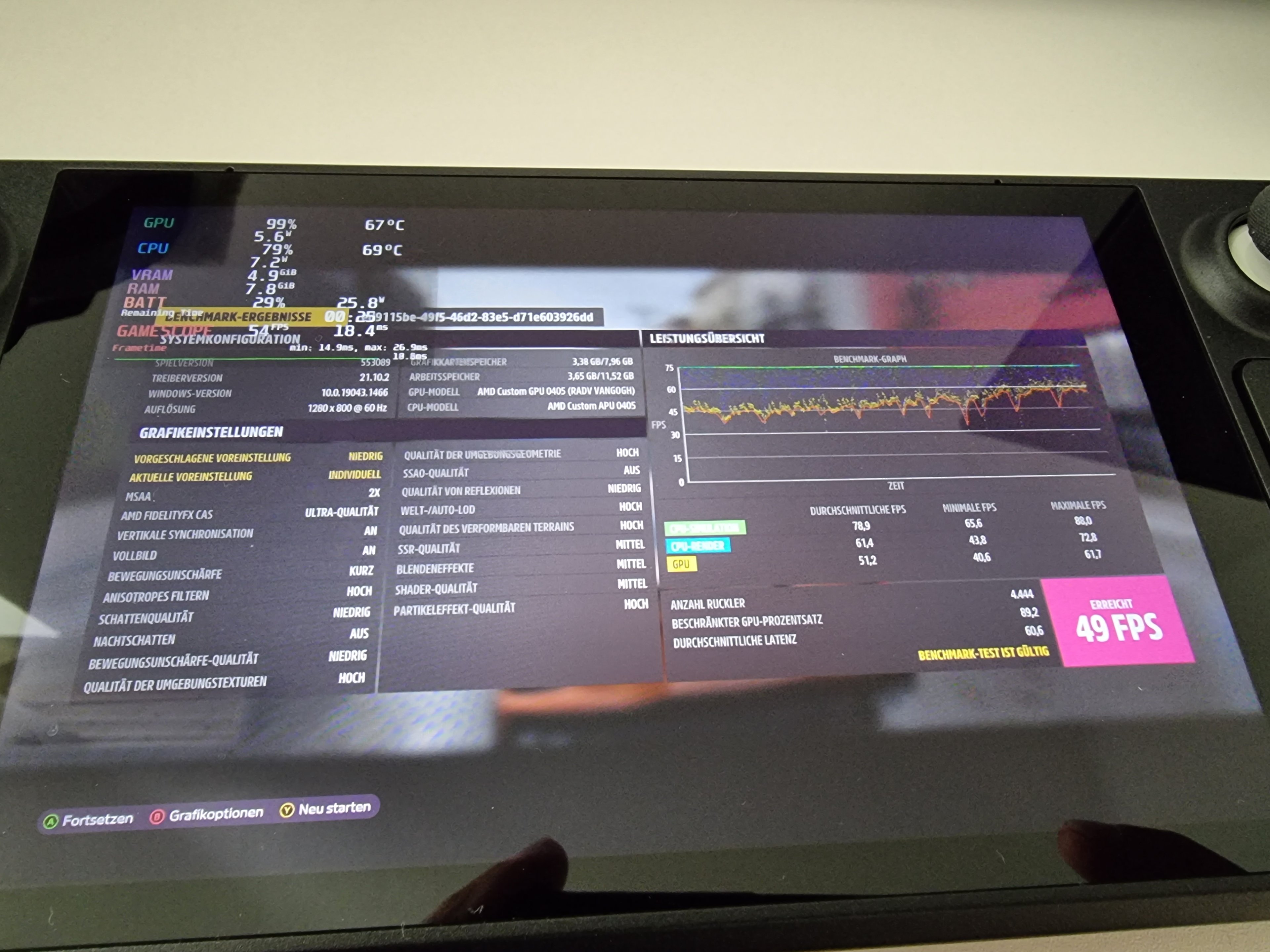

Bei mir läuft Forza Horizon 5 gut. Habe bei den Grafik Einstellungen ein Mix aus Niedrig, Mittel und Hoch. Habe den Frame Buffer im BIOS auf 4GB gesetzt. Und Auslagerungsdatei im Desktop auf 16GB Trim für die SSD aktiviert
