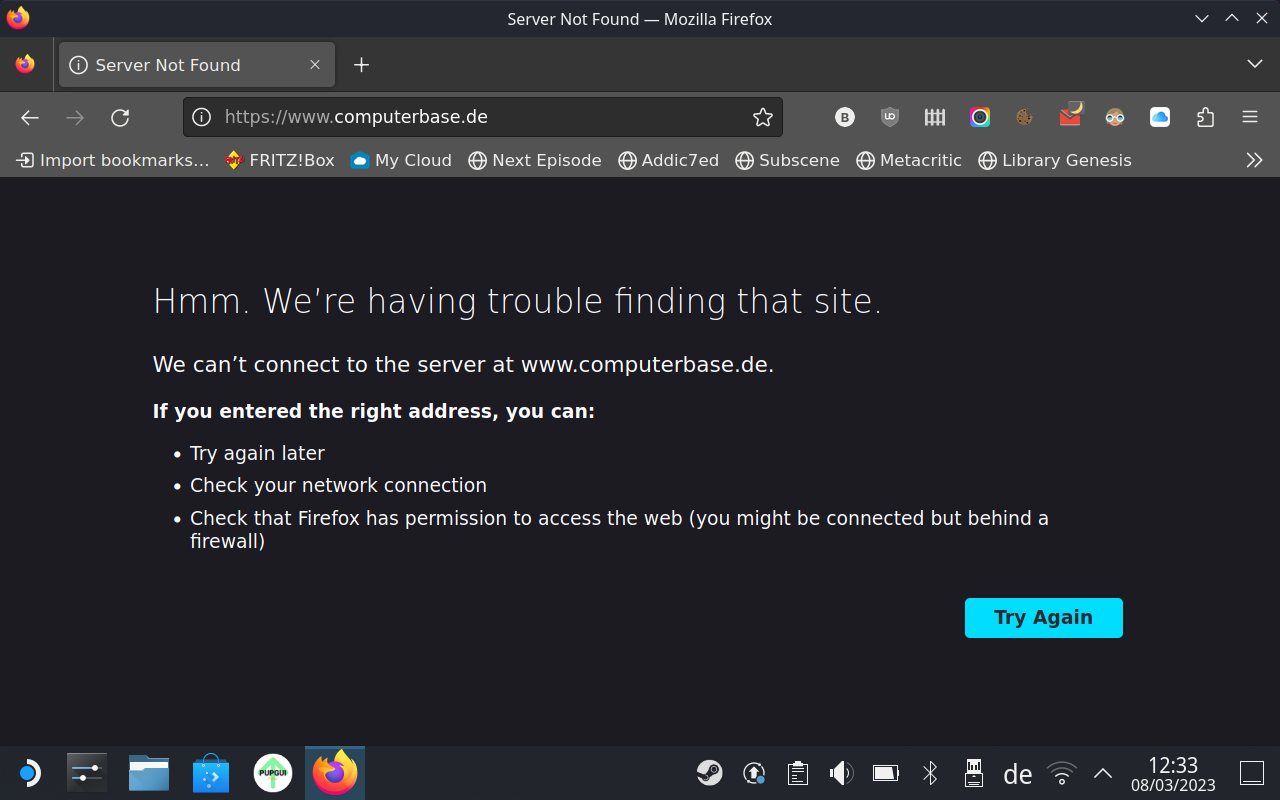

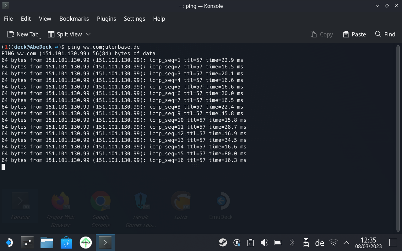

Kann mir jemand Tipps geben, wie ich herausfinde, warum Computerbase.de nicht über Firefox und Chrome erreichbar ist, aber ein Ping funktioniert? Ich bin da gerade ratlos.
Ansonsten ist jede Domain erreichbar. Ich kann auch oft die Top-Level-Domain von Computerbase erreichen, da wird mir auch angezeigt, wieviel Hinweise ich habe (die Glocke oben rechts). Klicke ich aber auf irgend einen Link, habe ich wieder den Verbindungsfehler.

Hab ich auch gesehen. Ja, das Problem besteht schon lange und ich kam immer per Ping durch.
Angenommen, ich würde mich irren, dann wäre doch die erste Adresse für mich die Hosts-Datei? Ich würde da sicherheitshalber mal nachsehen… aber wo finde ich sie in SteamOS bzw. wie heißt sie dort?
