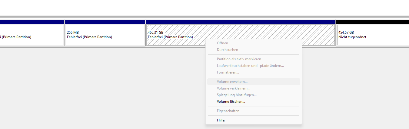

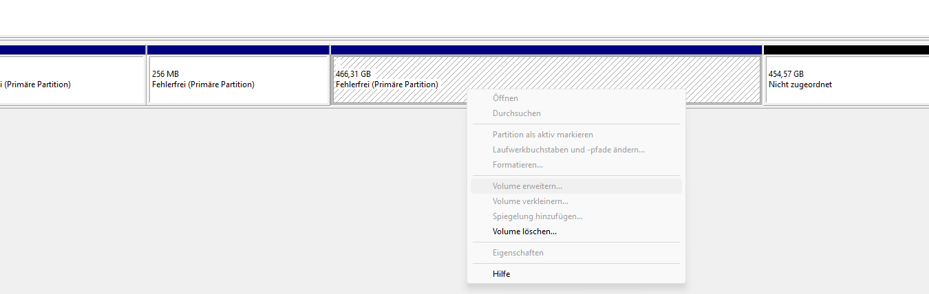

wie kann ich denn ein image auf eine größere SSD spielen und dabei die /home Partition vergrößern?
Habe jetzt mit Macrium Reflect "Free Edition" ein Image von der Original SSD gezogen und das auf die neue 1TB SSD geschoben. Jetzt sind ~500GB nicht zugeordnet und hier sollte ich jetzt der größten Partition einfach mit erweitern den Rest zuweisen, allerdings mag die Windows Datenträgerverwaltung das anscheinend nicht.
Auch wenn ich mit Macrium das Image neu aufspielen wollte, kann ich an der Größe der Partition nichts ändern.
SavageSkull
Fleet Admiral
- Mai 2010
- 18.676
Danke für die Info, also geht das im Linux ohne extra Tool.
Dann kann ich ja wieder alles zusammenschrauben.
