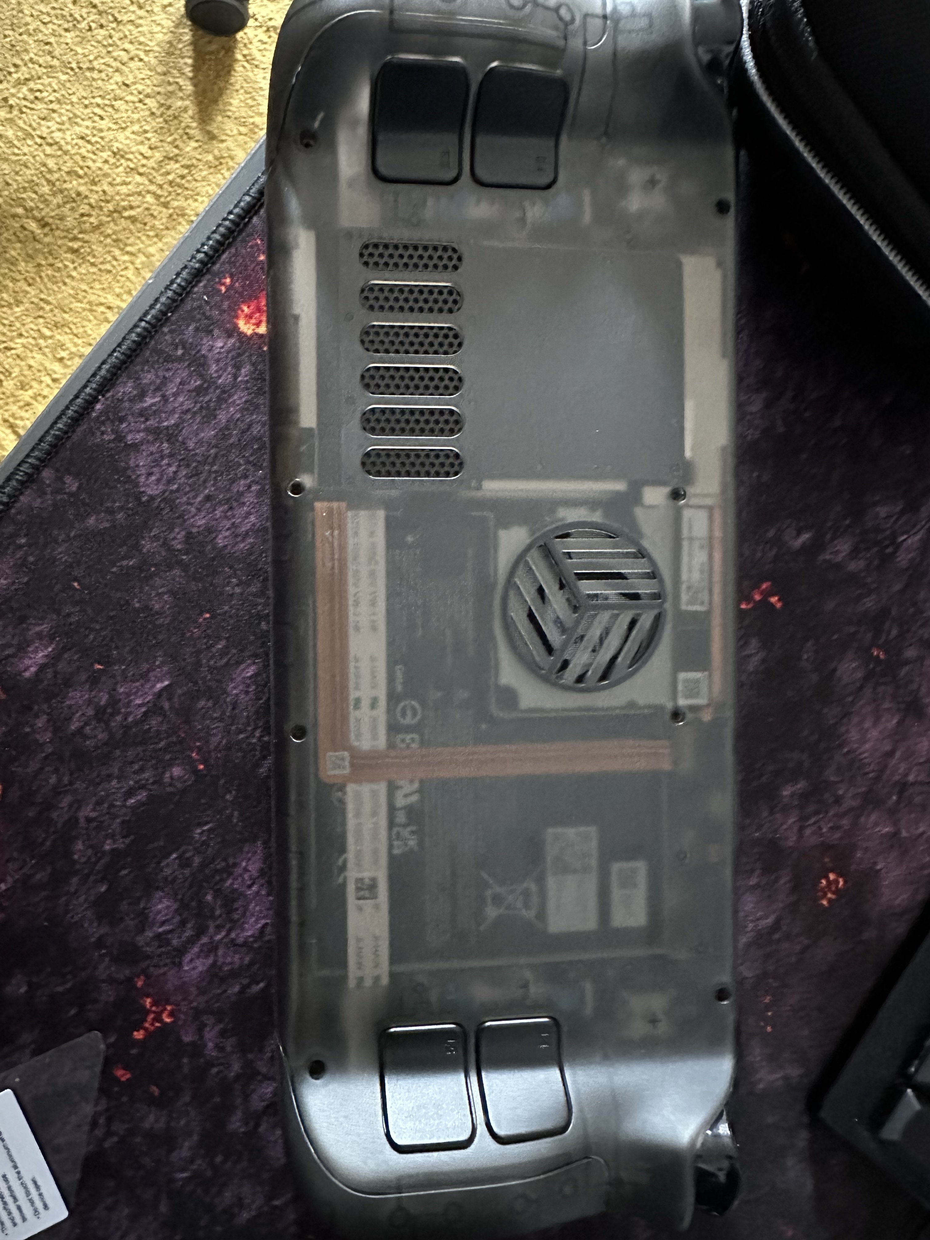

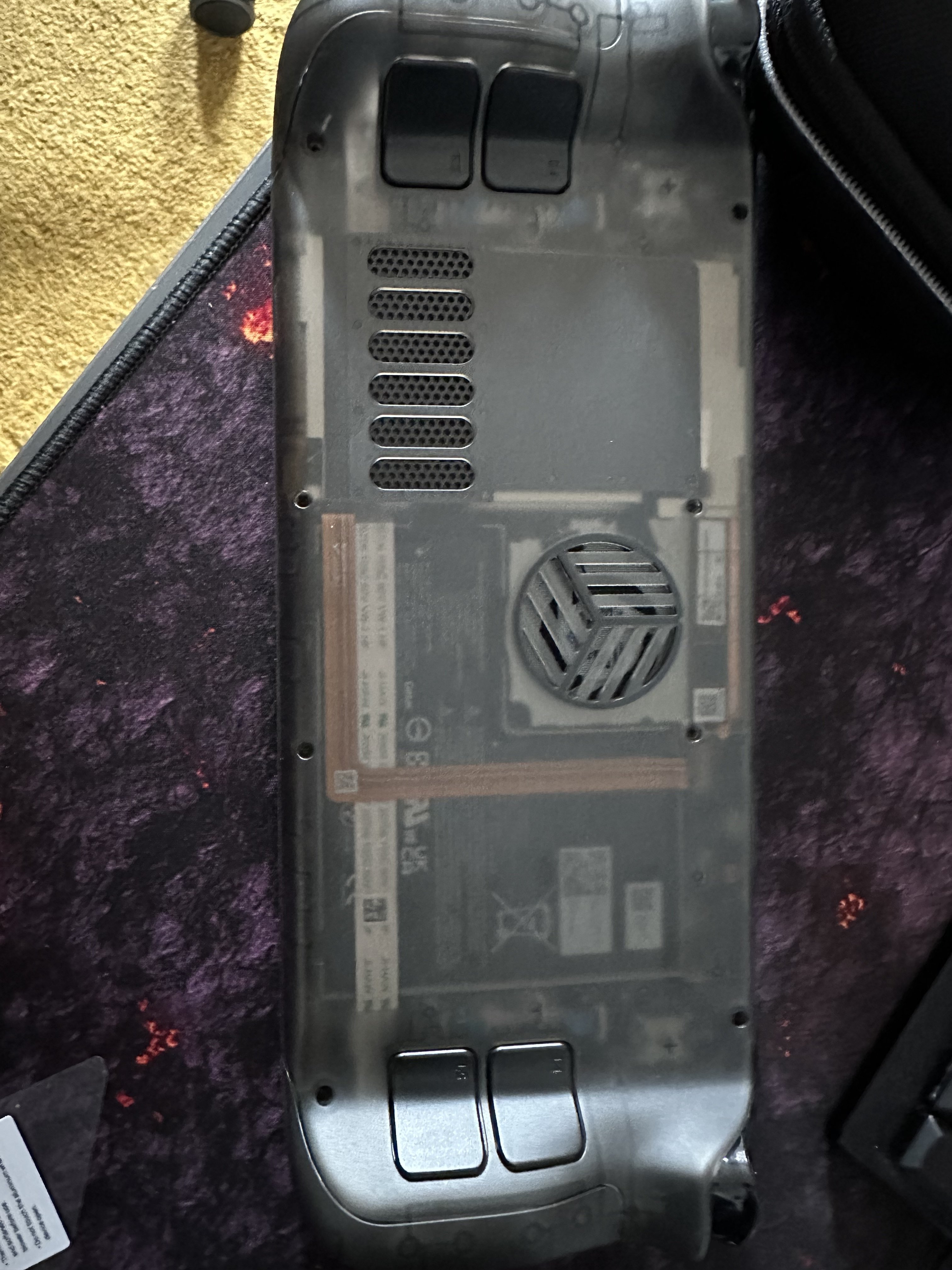

So mein Jsaux Backcover kam gestern auch endlich an.
Bin noch leider nicht zum Testen gekommen.
Kann das sein das da kein Blech für außen mehr ist? Zumindest kann ich auf dem Abbild nix erkennen. Was aber auch zur neuen Hardware Revision des SteamDecks passen könnte. Da die Apu nicht mehr mit Kühlblech gekoppelt ist.
