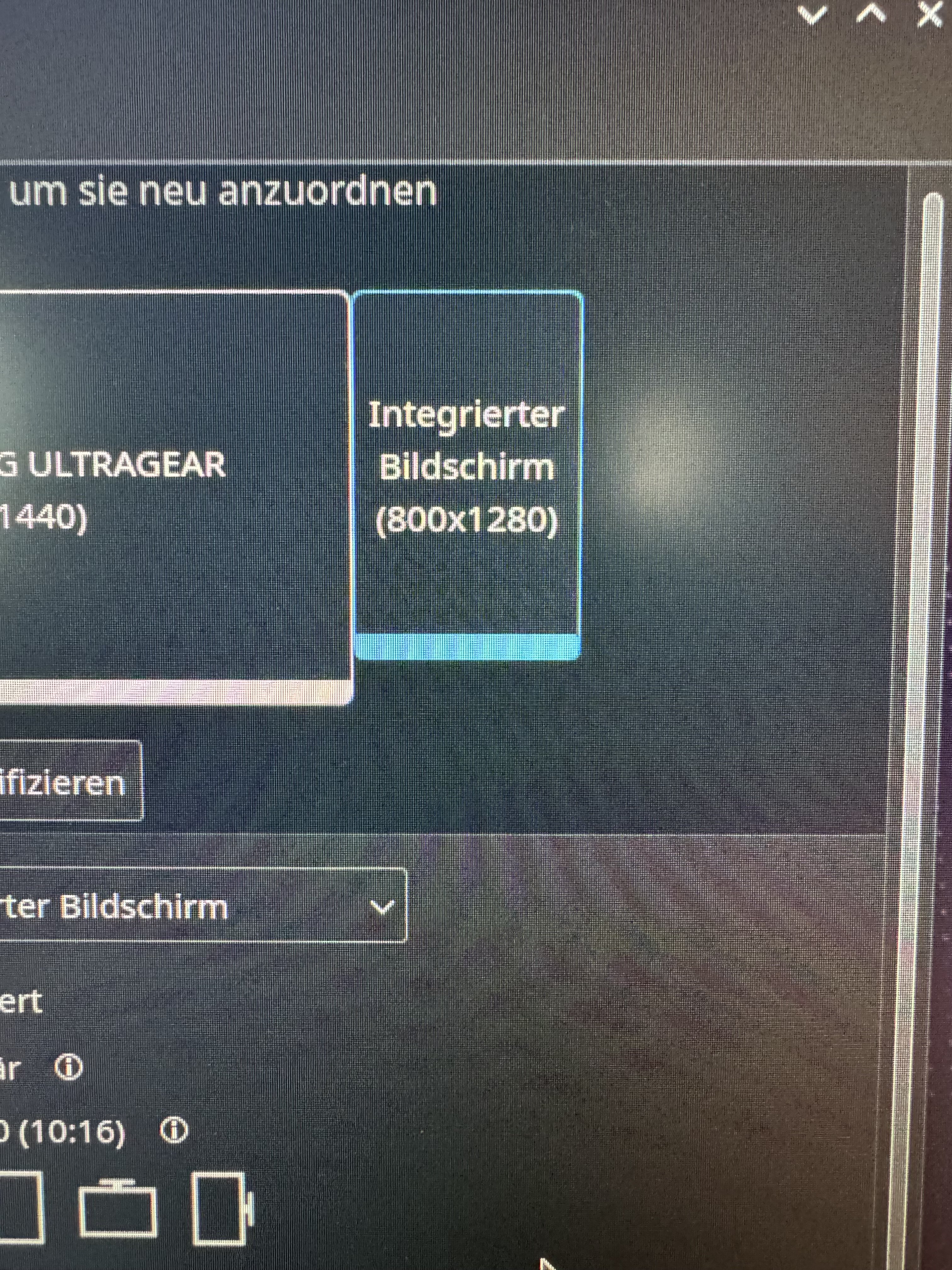

Heute habe ich das Steam deck mit dock und 2 Displays getestet.
Leider bekomm ich nur ein externes Display zum laufen. Gibts da im Steamdeck etwas das ich vorher einstellen oder installieren muss?
Ist das neue Steamdeck oled und folgende Geräten..
https://www.amazon.de/dp/B092KKLH93?psc=1&ref=ppx_yo2ov_dt_b_product_details 2x
https://www.amazon.de/dp/B0BTSFZ4Z6?psc=1&ref=ppx_yo2ov_dt_b_product_details

welches dock hast du? ok das Jsaux
wenn die displays nicht erkannt werden liegt es eher am Dock, oder das SteamOS mag dein Dock nicht. Zur not mal ein anderes linux testen per usb stick, vielleicht nubaro 39 gibt es als Steamdeck version mit kde und auch dem Gamemode. Die kompatibilität ist auf jeden fall grösser.
oder mal auf die beta version vom SteamOS updaten.
am valve Dock funktioniert es mit nubaro auch besser als mit SteamOS.

So habe mir jetzt noch extra ein reines Thunterbolt dock gekauft https://www.amazon.de/dp/B0CFSTT44Q?psc=1&ref=ppx_yo2ov_dt_b_product_details damit ich sicher sein kann das die Ports alle das haben was ich brauche.
Das gute ist es bietet genĂĽgend strom fĂĽr die externen Displays. Das schlechte selbe problem wie beim Jsaux dock. Ich kann immer nur ein externes Display ansteuern im Desktop Modus. Sobald ich eins anklemme ist das andere instant da.
Ich hab das gefühl das ich im STeamdeck irgendwas einstellen muss aber ich finde dazu nichts. Wäre echt nice wenn mir da jemand ein paar Tipps geben könnte.
Gibt es am STeamdeck irgendwelche Treiber die ich Manuell runterladen muss oder reichen da die automatischen updates?
