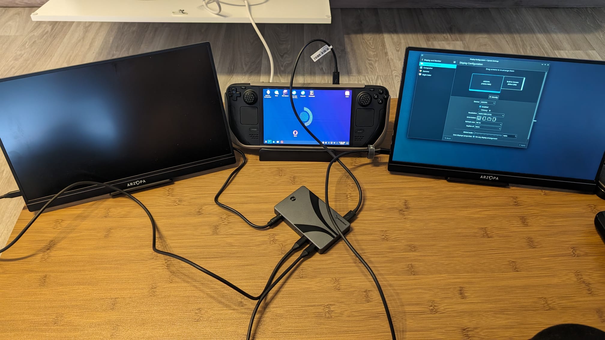

Könnte es an dem Kabel vom Dock zum Steamdeck liegen? das war zwar bei dem Hub dabei aber evtl hat das nicht genug bandbreite für 2 Displays?

So siehts momentan aus.
aber mit jsaux dock kannst du es Ausprobieren oder auch nicht? das hat ja Hdmi und displayport.
hat der Monitor die option das Videosignal weiter zuleiten zu einen 2ten monitor?
