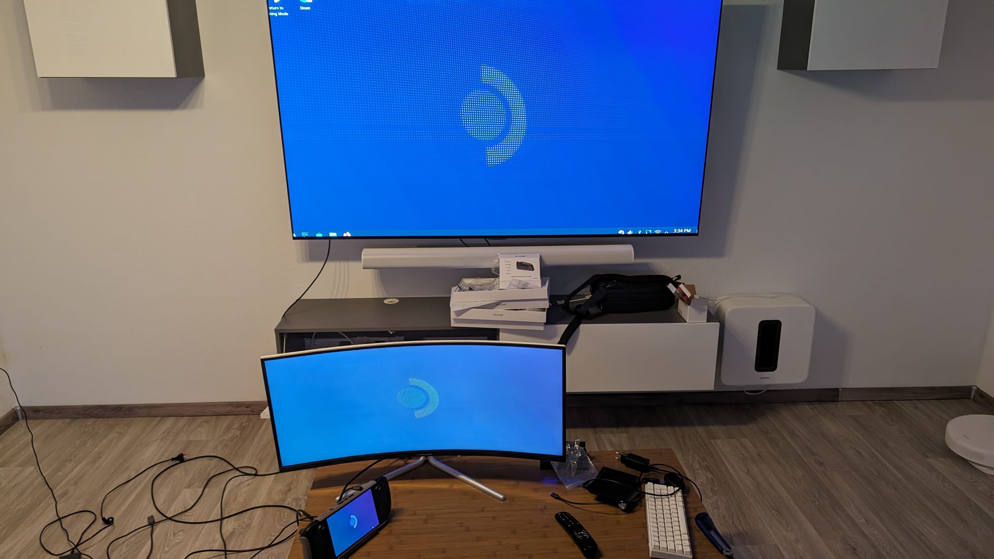

So jetzt bin ich wieder da wo ich am anfang war. Ein Display geht 2 nicht.
Sobald ich das Thunterbolt Dock anstecke ans Steamdeck gehen auch beide Displays an. Also ein Signal erhalten wie wohl. Aber nur auf einem kommt dann das SteamOS und das andere geht wieder in den STandby.

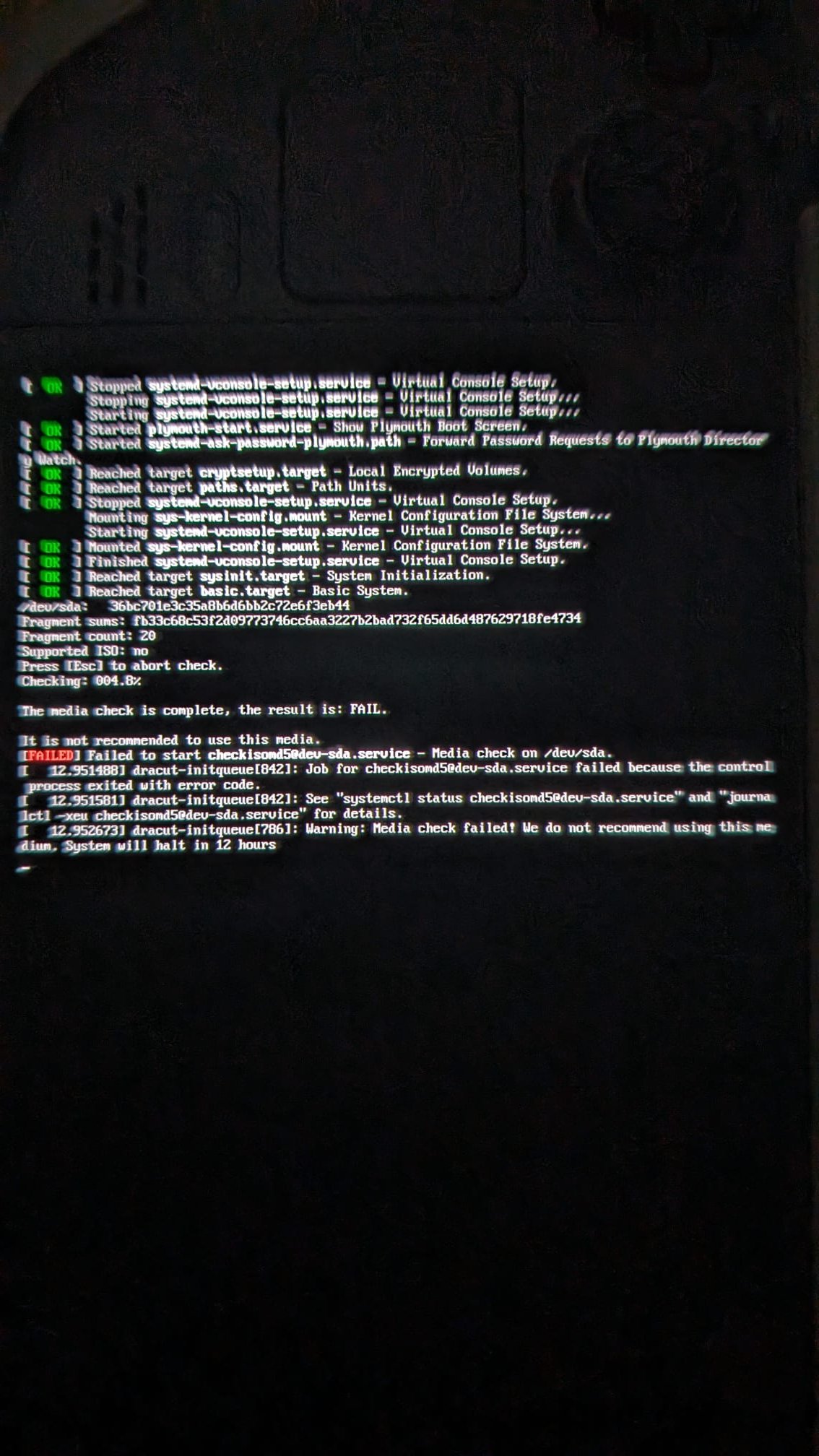

Das bekomme ich angezeigt wenn ich das system über Nobara starten will WhatsApp Image 2024-01-26 at 13.39.19.jpeg
da es bei deiner Frau am laptop (mit wahrscheinlich windows) und Origanal TB auch nicht geht, müsste der fehler beim dock oder den Monitoren liegen.

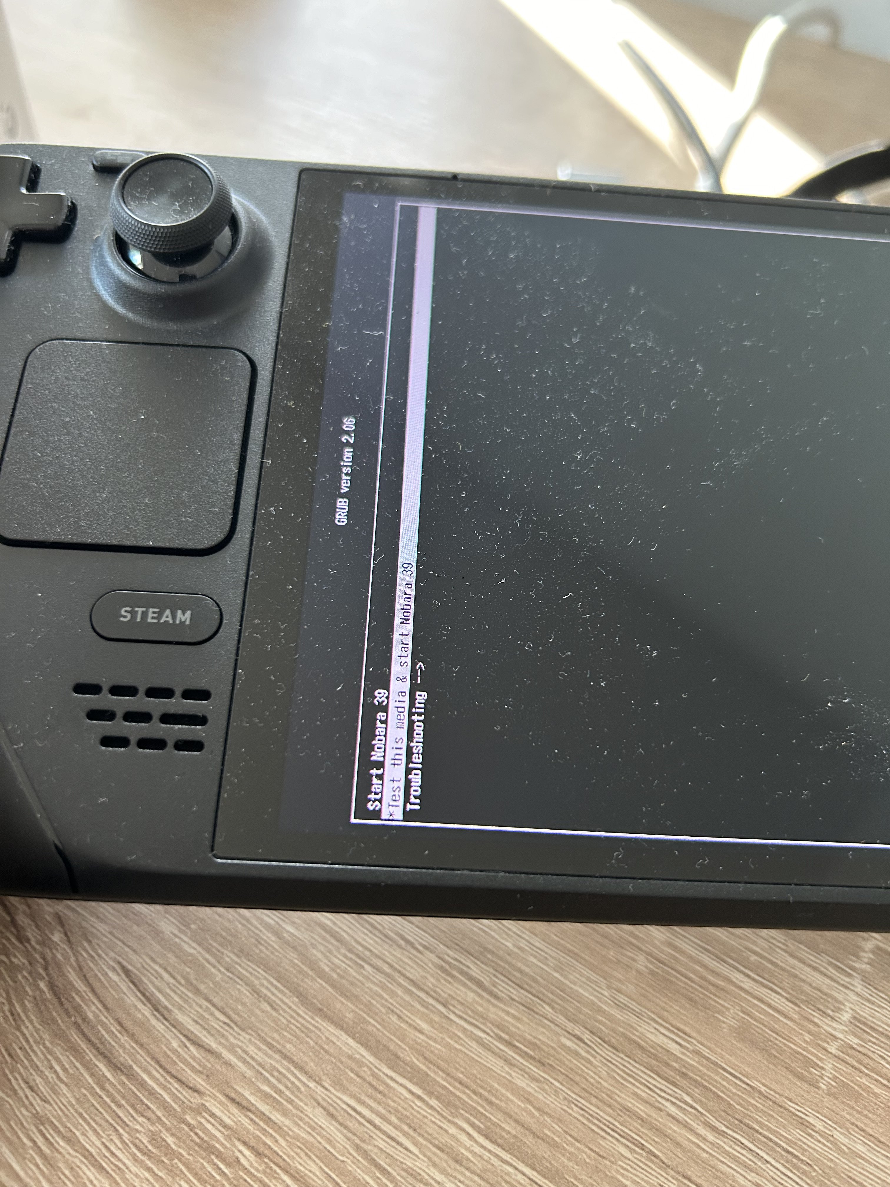

Nobara starten will
hast du nobara install oder start ausgewählt?
ich habs im Bios über den stick hochfahren lassen?
Aber ist es Technisch überhaupt Möglich das wenn beide Displays einzeln Funktionieren die sich gegenseitig abschießen?
dann kommt ein Fenster
hier must du eine Zeile hoch gehen. damit es vom stick startet. sonst macht es den check den du gepostet hast.
dann wird der Bildschirm schwarz für ca. 2-5 min.(je nach stick) du siehst aber das es lädt am Usb stick , aber auch die trackpads reagieren bei berührung
dann hast du das Steamdeck logo in blau und du bist auf dem Desktop. es ist direkt funktional. heist die Bildschirme werden sofort erkannt.
So hab jetzt mal das büro meiner frau zerlegt. Also an ihrem Notebook bekomme ich auch keine 2 Displays am laufen am dem thunterbolt dock. Weder die beiden neuen noch ein neues und einen Monitor von ihren vorhandenen. Also kann es das Dock einfach nicht oder es ist defekt.
Hab jetzt nochmal das Jsaux versucht. Wenn ich dort meinen TV anklemme auf fullHD stelle wird alles erkannt. Sobald ich ein zweites Display anklemme geht aber keines der beiden mehr. Bin so langsam am ende mit meinem Latein. Hab überhaupt keinen bock das jetzt alles zurück zu schicken weil irgendwie gar nix geht.

Ich glaubs ja nicht...
Mit dem Jsaux und meinem TV und einem anderen Monitor den ich jetzt extra geklaut habe XD. geht es. Leider gehen die selben Monitore nicht mit dem Thunterbolt dock.
Zumindest weiß ich jetzt schonmal das es das Deck kann und es auch funktioniert.
