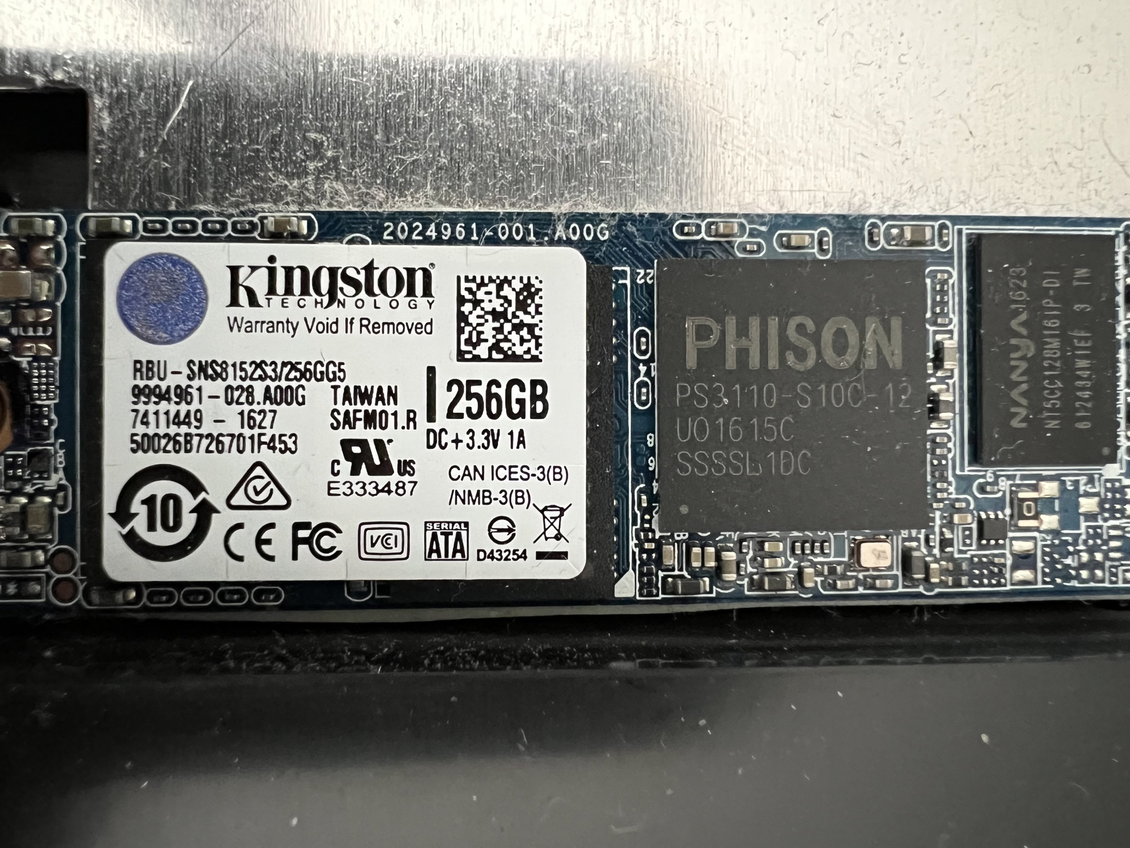

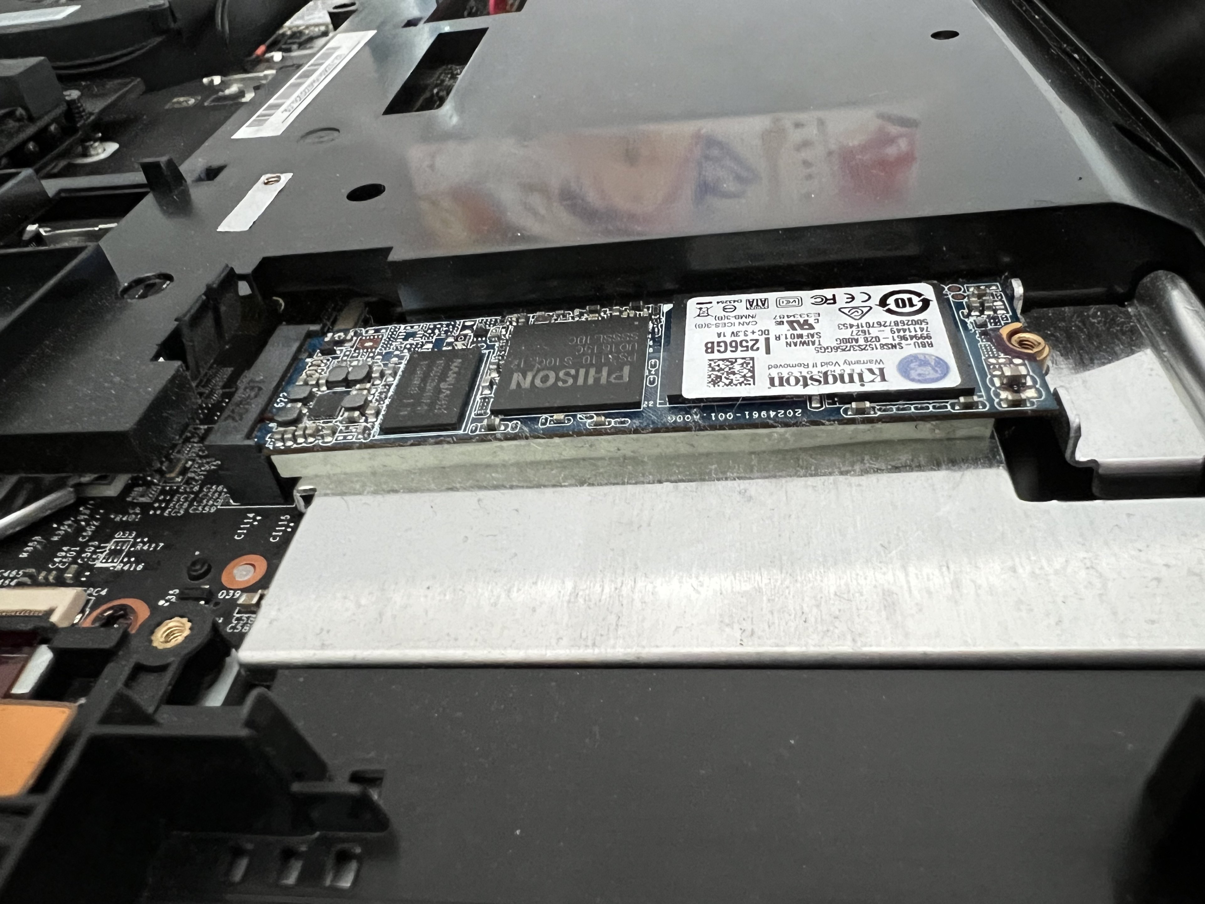

Da ich ja hoffentlich bald meine SSD für das Steam Deck abholen kann, würde ich gern meine alte 512GB SSD vom Steam Deck in den Laptop einbauen. Ich schätze das sollte von den Spezifikationen passen. Aber dort steckt eine 2280er drin. Kann ich die 2230 dort einstecken, ohne sie anzuschrauben, oder gibt es da Adapter? Die SSD vom Steam Deck ist fast 5x schneller, als meine eingebaute im Laptop, ich denke da wird man den Unterschied spüren.
Ein passender Adapter/Verlängerung/Halterung oder wie auch immer, wäre wohl so etwas: AdapterChrisN7 schrieb:Kann ich die 2230 dort einstecken, ohne sie anzuschrauben, oder gibt es da Adapter?

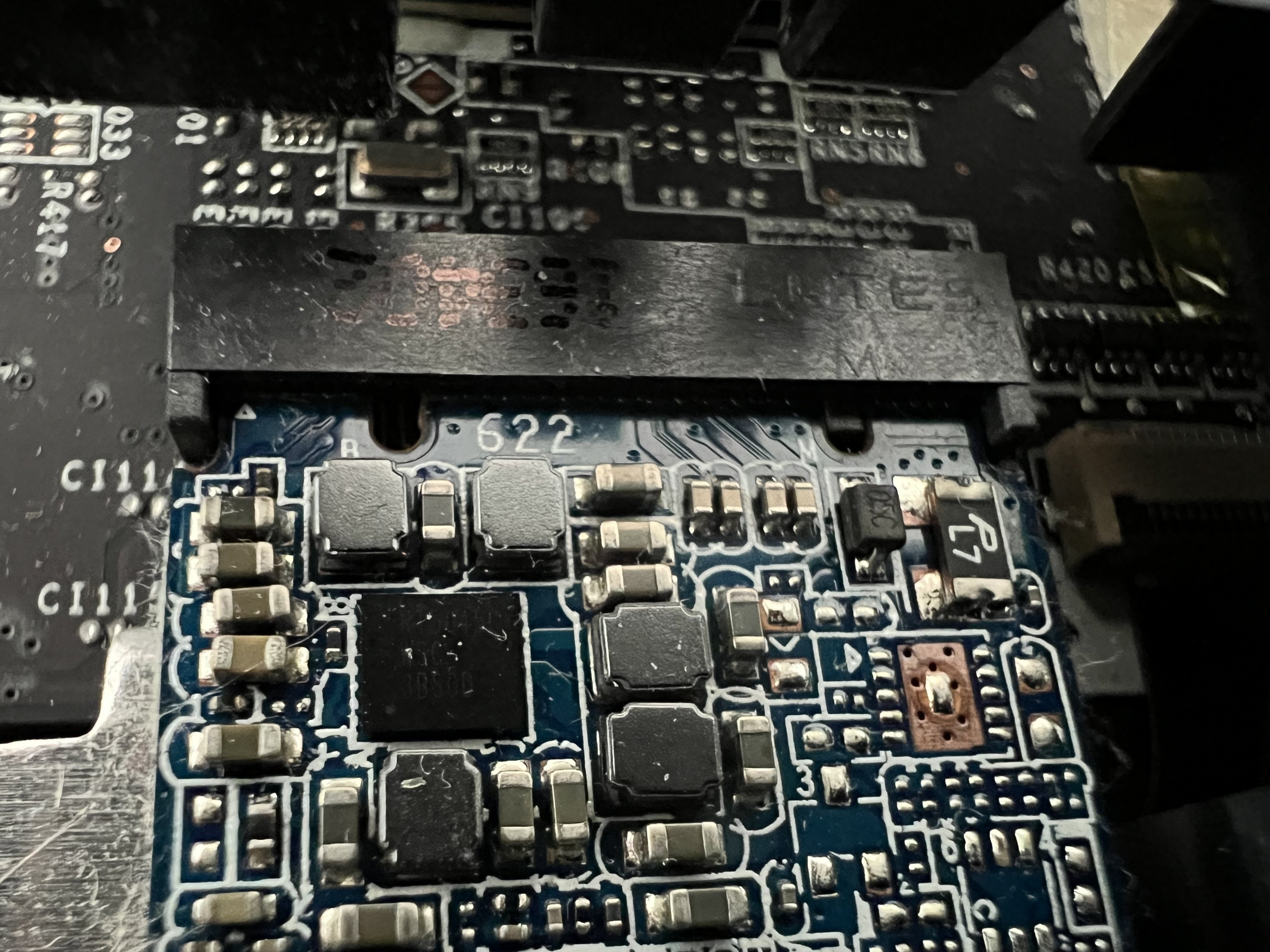

Oft kann auch bei Laptops aber auch den Abstandshalter versetzen, wenn die passenden Bohrungen auf der Platine vorhanden sind. Bei Desktop-Mainboards ist das Standard, bei deinem Laptop einfach mal nachsehen oder mal das genaue Model posten.
Die "dreckige" Methode wäre dann Heißkleber oder ähnliches und ein passendes Stück Kunstoff auf die Platine kleben und die SSD darin verschrauben.

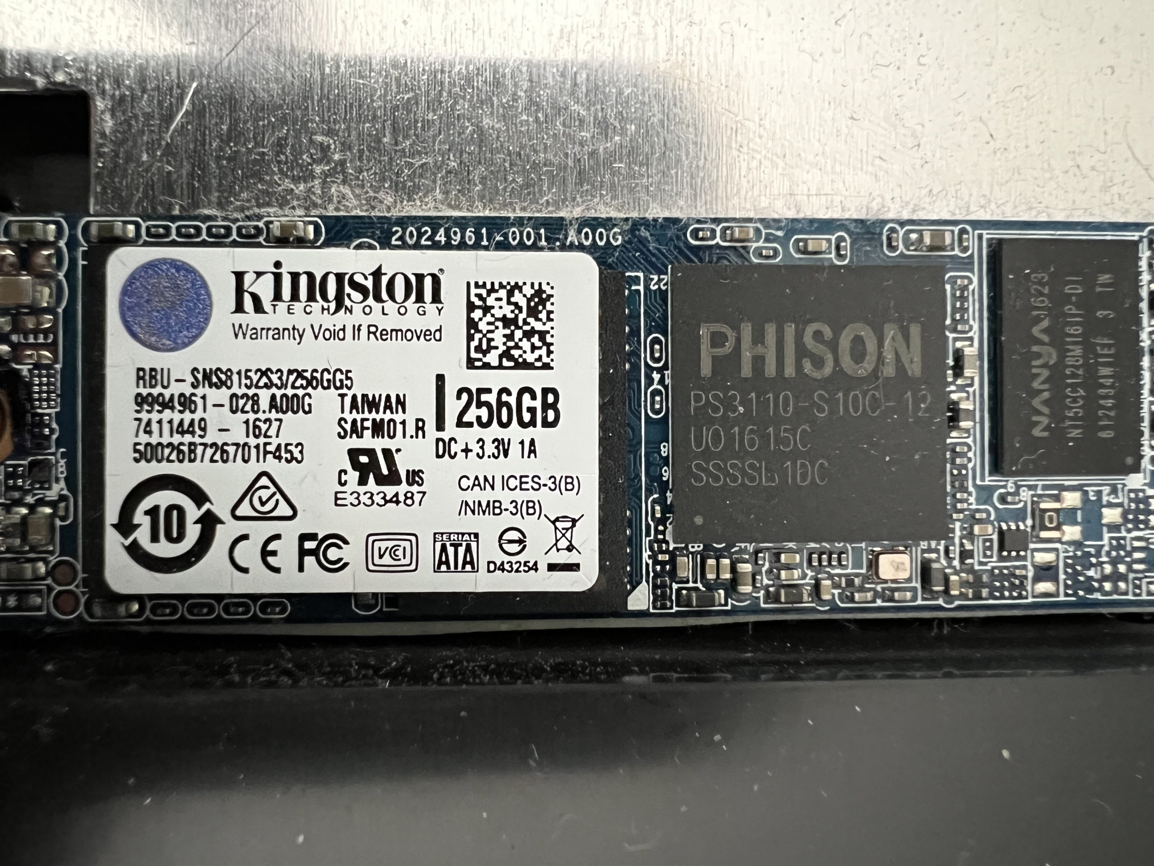

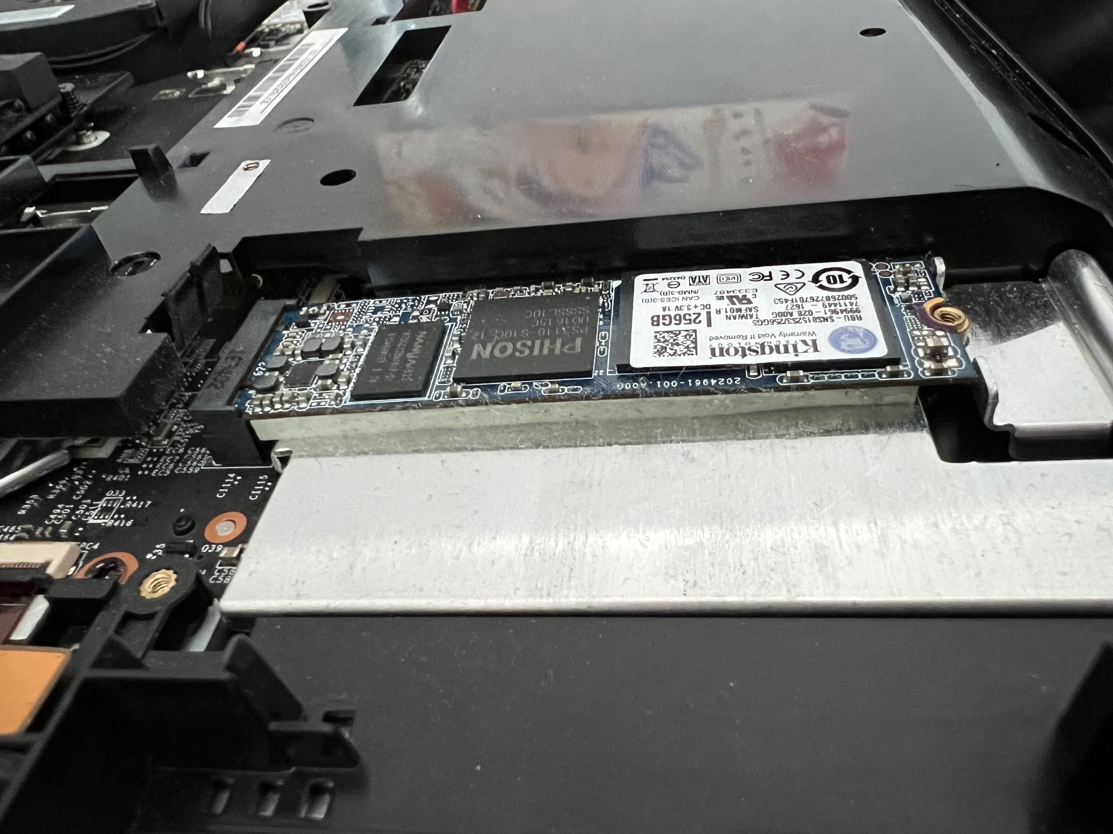

Also man dürfte es nur am „Ende“ anschrauben können. Darunter ist ein Stück Gummi oder so. Also glaube ich, dass der Adapter notwendig sein wird. Glaubst du, dass der Adapter die Geschwindigkeit der SSD unterstützt? Anbei Fotos von der SSD, dem Anschluss und der Dämpfung. (Siehe Fotos)

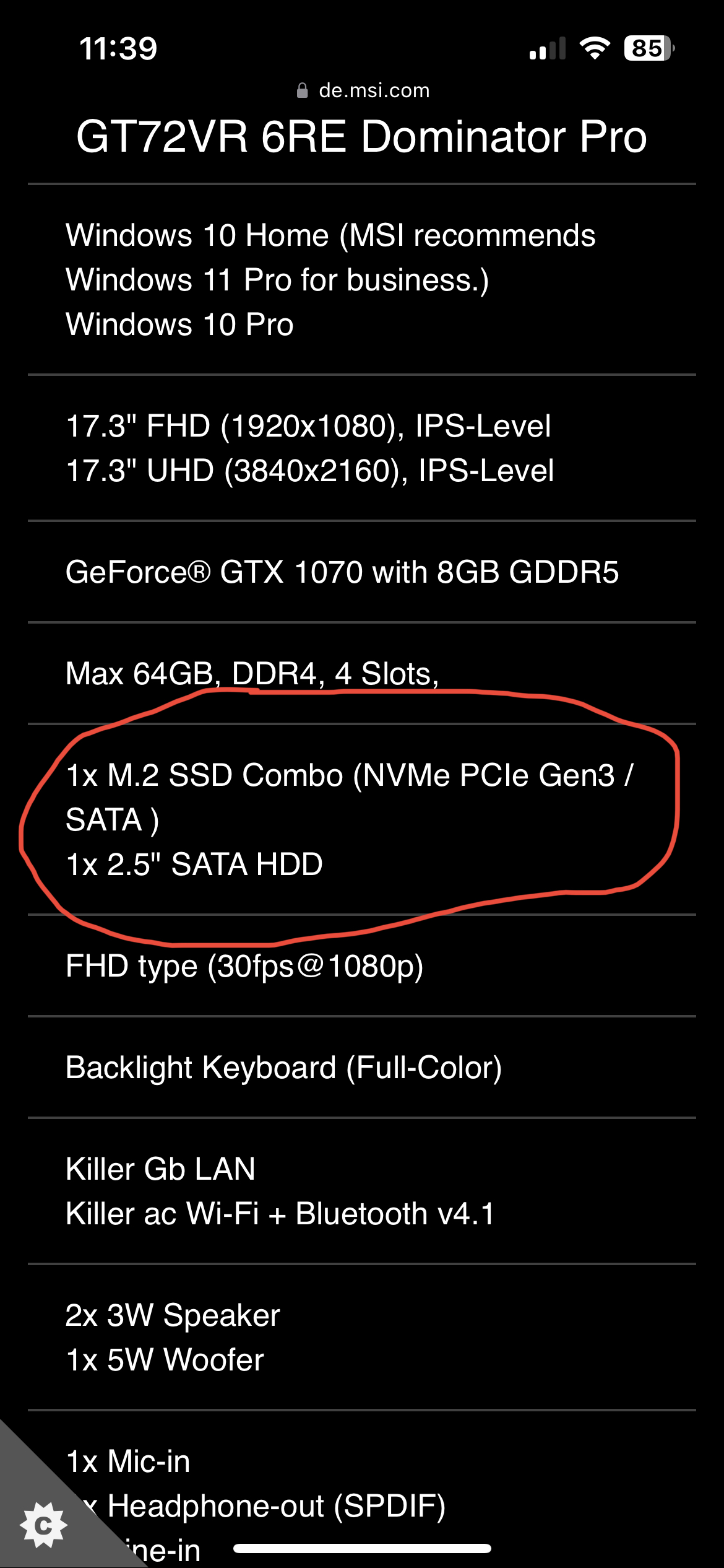

Ist ein Gaming Laptop, also ich glaube das könnte Vorteile haben. Laut Tests hat die eingebaute SSD im Laptop eine maximale Geschwindigkeit von 500Mbit/s. Die vom Steam Deck dürfte 2500Mbit/s oder so haben. Ich gehe auch mal davon aus, dass sie unterstützt wird von der Geschwindigkeit. (Siehe Foto)

Der Unterschied ist messbar aber niemals spürbar. Ladezeiten sind vielleicht 5% schneller und das wirst du nicht spüren.ChrisN7 schrieb:Ist ein Gaming Laptop, also ich glaube das könnte Vorteile haben. Laut Tests hat die eingebaute SSD im Laptop eine maximale Geschwindigkeit von 500Mbit/s.

Also meinst du, ist es den Aufwand nicht wert? Müsste eben den Adapter bestellen und quasi Windows 10/11 nochmal komplett neu einrichten.

Probier es doch einfach aus. Geht wahrscheinlich auch ohne Adapter zum Testen.

Nö. Hab auch ne sehr schnelle Nvmes und SSDs und hab schon Spiele hin und her getestet. Ist kein Gamechanger.ChrisN7 schrieb:@Dandelion
Ich schließe mich mal den anderen an, einen Unterschied wirst du nicht merken, sofern nicht mit riesigen Dateien (4K-Videoschnitt oder ähnliches) gearbeitet wird. Der Sprung von einer M.2 Sata auf eine M.2 NVME ist minimal. Bei Office, Internet und Spielen sind es teilweise nur 1/10 Sekunden Unterschied in der Ladezeit.ChrisN7 schrieb:@Dandelion
Beim Steam Deck macht es ja kaum einen Unterschied ob die Spiele von der internen SSD oder von der SD-Karte geladen werden. Und deine bisherige SSD im Laptop ist ja nochmals 4-5x schneller als eine SD-Karte.
Einzig die doppelte Speichergröße wäre für mich ein Argument. Und bitte daran denken, das durch den Adapter der ganze Aufbau etwa einen Zentimeter höher wird. Nicht das das Gehäuse nicht mehr zu geht.
P.S. Eigentlich bräuchtest Du gar keinen Adapter. Die Schraube evtl. einfach in das Gummi drehen. Je nach dem, wie zäh das Zeug ist, könnte das auch gut halten. Nicht schön, aber der Zweck heiligt die Mittel
Irgendwie habt ihr recht, ja. Um ehrlich zu sein, spiele ich soundso mit meinem Steam Deck, PS5, Xbox Series X usw. viel mehr, da beide Next Gen Konsolen bei weitem die Leistung des Gaming Laptops übertreffen. Dann werde ich die 512GB SSD einfach verkaufen. Ich glaube da habe ich mehr davon. Danke euch für eure Meinung. 😄
