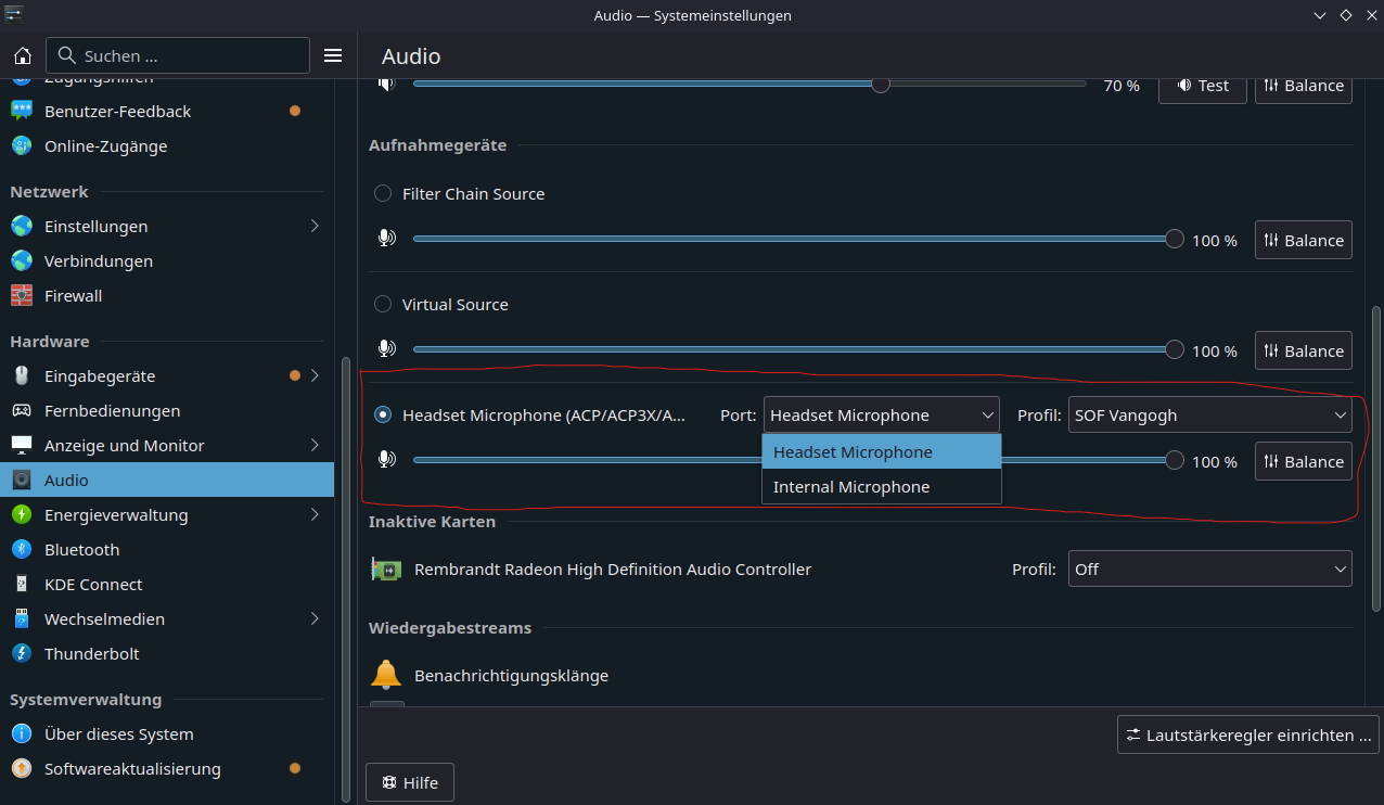

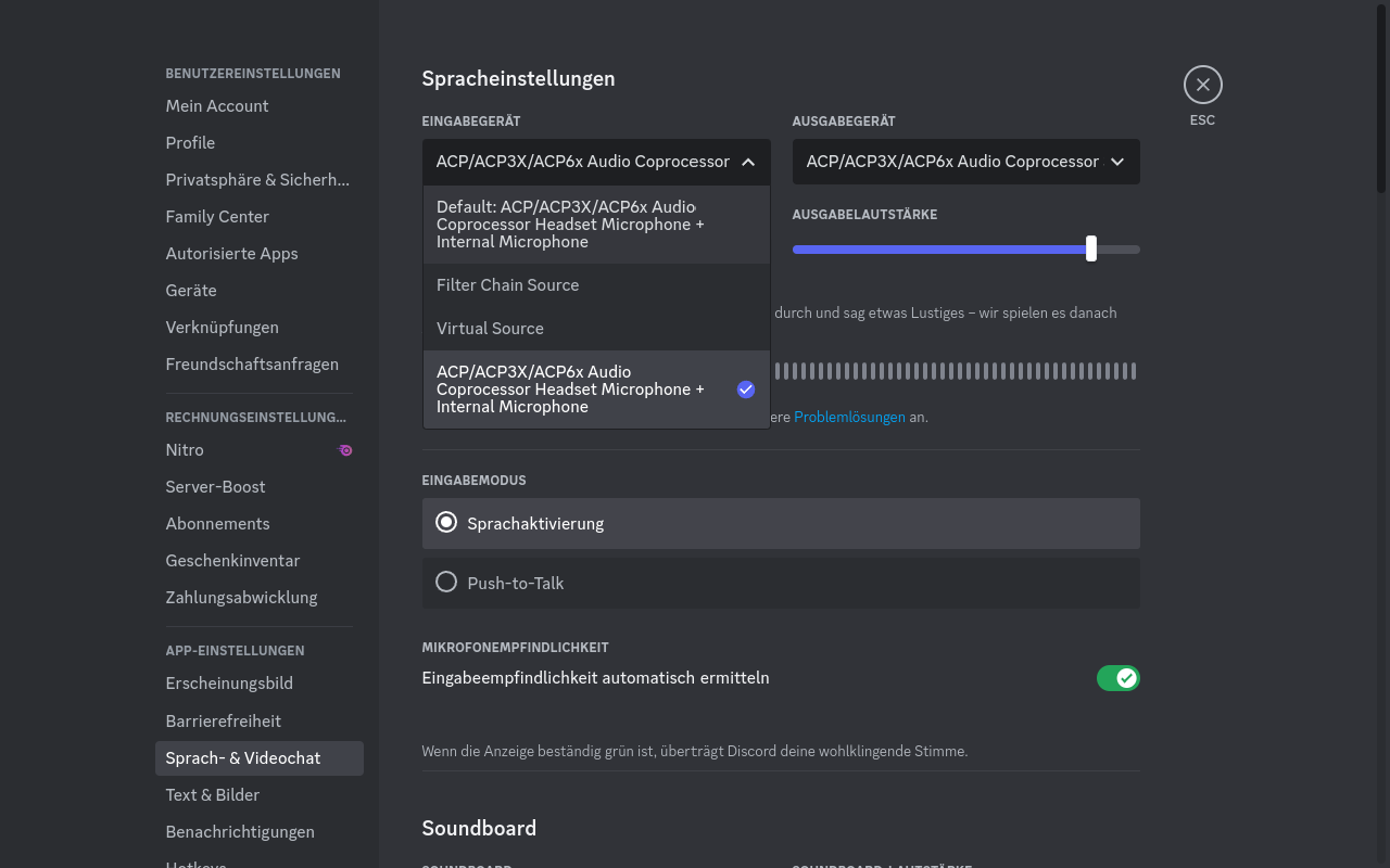

Aber etwas anderes. Eins der neuen Features ist es das man das interne Mic nutzen kann obwohl man Kopfhörer angeschlossen hat, Siehe Image 0 image0.png. Allerdings kann ich in den Einstellungen nur das Kombi Eingabegerät auswählen, Siehe Image1 image1.png. In KDE gibt es in den Soundeinstellungen beim Eingabegerät die Möglichkeit den Port zu ändern auf das Interne Mic, siehe Image 2 image2.png. Leider Speichert er diese Einstellung nicht und es wird immer das Externe Mic als Default genutzt.
Ich habe auch schon mal mittels dem Tool pavucontrol aufs interne geschaltet aber nach einem Reboot ist das wieder weg.
