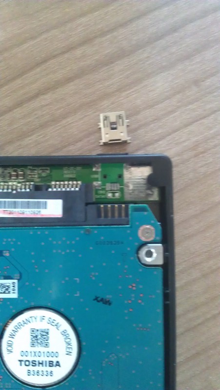

an meiner externen Festplatte ist mir der Stromstecker abgebrochen (mini-usb).
Es ist eine HDD wie sie in Laptops eingebaut wird. Der Stecker der abgebroochen ist war auf der Platine gelötet. So wie es ausschaut hat die Platte aber noch einen 4 poligen Anschluß. Gibt es da Kabel für, am besten auf USB?

Mir ist jetzt keine Platte bekannt, die Ihren Strom über Mini-USB holt, Du meinst wahrscheinlich die USB-zu SATA (oder IDE) Platine, an der was gebrochen ist. Schraube das Gehäuse auf, ziehe die Platine von der Platte, und wenn es schon eine SATA-Platte ist, kannst Du sie direkt an jedem moderneren PC anschließen. Wenn Sie noch geht, kaufe Dir für 12 € ein neues USB-Gehäuse für 2,5" SATA-Platten und bau die Platte da rein - fertig

@TE mach doch mal ein Foto, damit man sich das ansehen kann.
Vielleicht gibt es ja eine einfache billige Lösung

Kauf dir sowas. Bau die Platte um, und alles läuft wieder.
Wieder anloeten oder einfach neues Gehaeuse kaufen und die HDD dort einbauen.
EDIT: ACHTUNG. So wie es aussieht handelt es sich um keine SATA Platte, daher solltest du bei der Wahl des Gehaeuses aufpassen.
Baue doch mal die HDD aus dem Gehaeuse aus und mache ein Foto von den Anschluessen.
ALles klar besten dank, kaufe mir dann am besten ein neues Gehäuse. Das sind doch 2.5 Zoll oder :-)??
Vorsicht, wie SaxenPaule schon sagte, sieht nach IDE aus, also brauchst Du wohl ein IDE-USB-Gehäuse .

Ganz klar ist das aber erst, wenn Du die Platte mal ausbaust und die Adapterplatine abziehst. Dann siehst Du, ob das eine IDE-Platte ist (ein Anschluss viele viele Pins) oder eine SATA-Platte (zwei Plastikanschlüsse, wie bei allen SATA-Platten)

Was ihr da alles zu sehen glaubt - ich seh hier auf dem Bild rechts den 7pin Daten Anschluss und links 8 von den 15 Power-Pins, was sowas von garnicht nach einem zweireihigen 44-pin IDE Anschluss aussieht...
Stimmt - jetzt wo Du es sagst - sieht ganz danach aus - Sicherheitshalber sollte der TE aber einfach die Platine abziehen - dann hat er 100% Klarheit.
