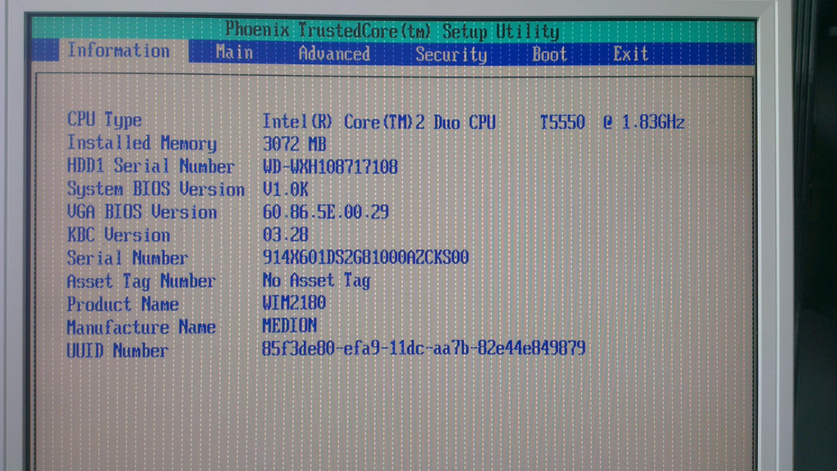

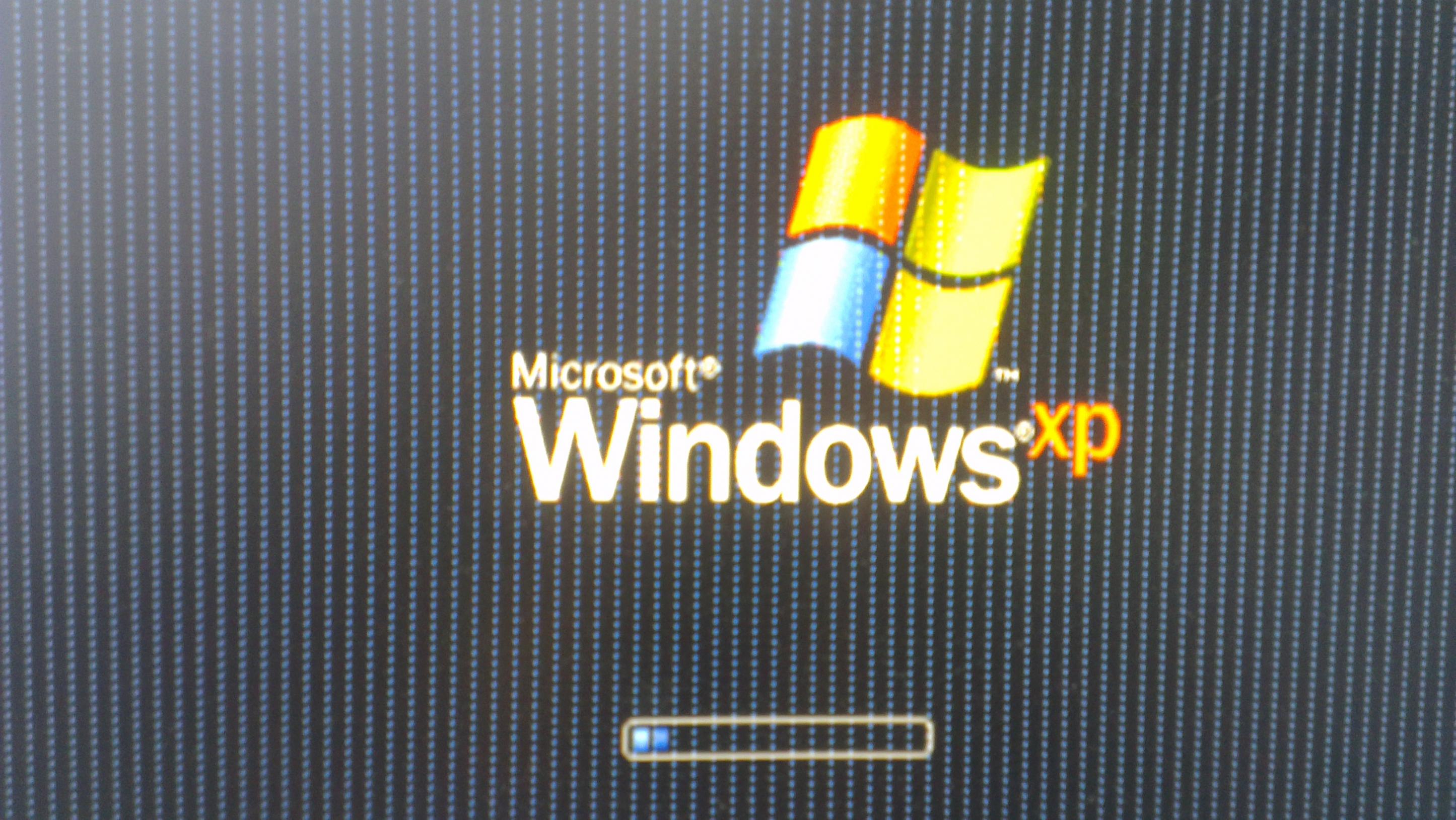

ich habe Problem mit meiner Grafikkarte in meinem Notebook. Auf dem Bildschirm ist das Bild in Kästchen verteilt, man erkennt nichts, aber man erkennt den Mauszeiger. Zuerst habe ich gedacht, dass etwas mit dem Bildschirm nicht stimmt. Also hab ich ihn abgebaut und per vga mein alten bildschirm angeschlossen. Im Bios sind dann senktrecht parallele weiße Striche. Auch beim windows start, doch komischerweise läuft windows ohne Grafikfehler. Doch wenn ich im Windows den Grafikkartentreiber installiere, sieht man garnichts mehr. Ich habe ihn dann im Abgesichertenmodus wieder deinstalliert. Ich vermute, das BIOS die treiber für die graka nicht erkennt oder nicht besitzt. Könnte das möglich sein? Ich habe schon bereits ein bisschen gekämpft weiß jetzt jedoch nicht mehr weiter. Ich hoffe ihr könnt mir helfen.

Dass das Windows funktioniert liegt daran, dass es nur die Standard-Treiber mit minimaler Auflösung von Windows lädt. Ich gehe davon aus, dass Windows bei seinen Treibern nur den normalen RAM nutzt, der Treiber der Karte aber den RAM (VRAM) der Karte, deshalb hast du beim Standard-Treiber keine Fehler. Spielst du den Treiber der Grafikkarte drauf, ist wieder Feierabend. Hier ist wohl der VRAM der Karte hinüber.

Tritt der Fehler nur beim Start von WIN / unter WIN auf oder ist der Fehler auch vorhanden, wenn man sich im BIOS befindet / bewegt ? Dem ersten Bild nach zu urteilen ist dem so !
klar, beides probiert. Der Fehler tritt wie gesagt sowohl im BIOS menü als auch beim starten und wenn die nötigen Grafikkartentreiber installiert sind auf.
