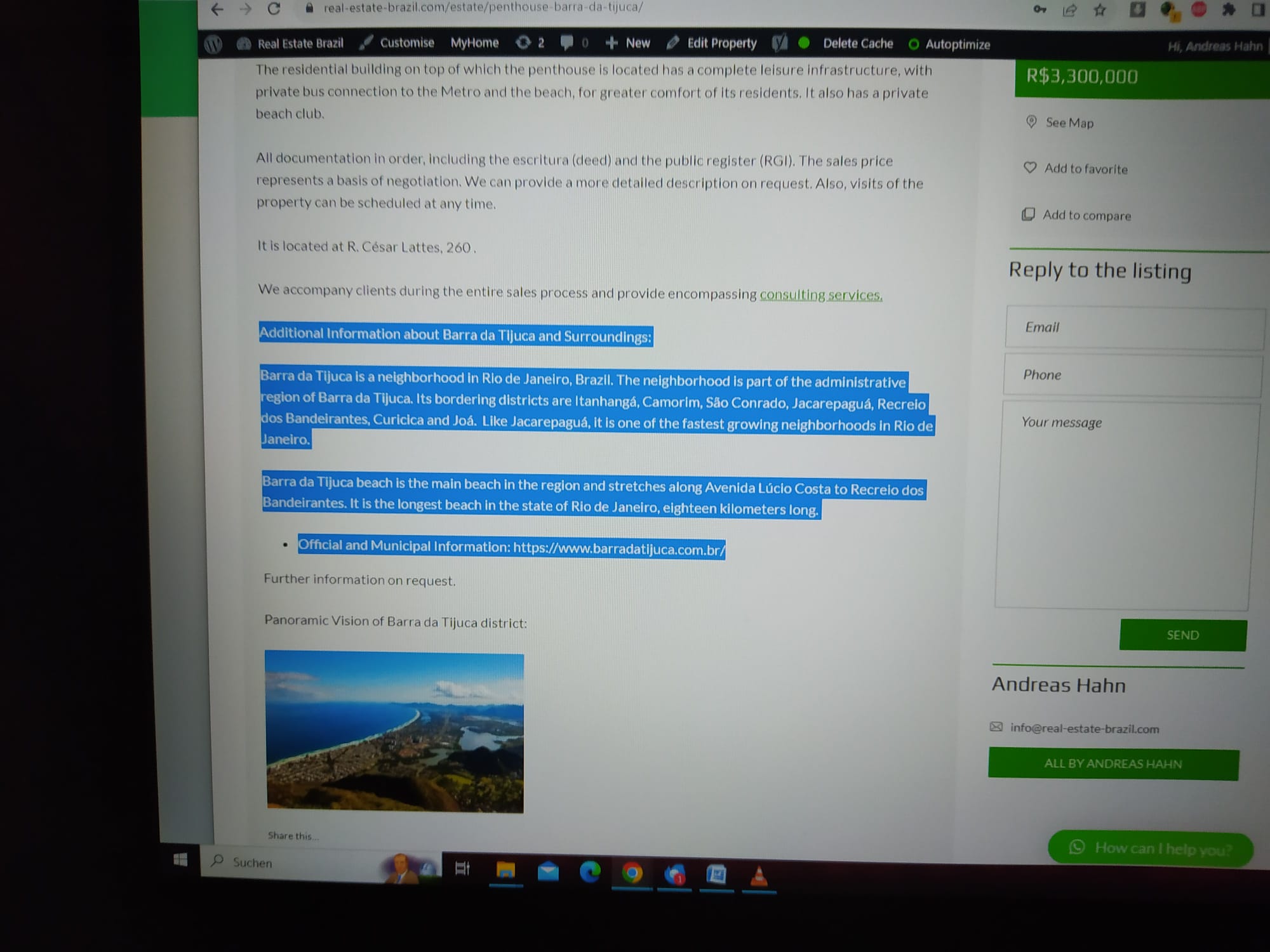

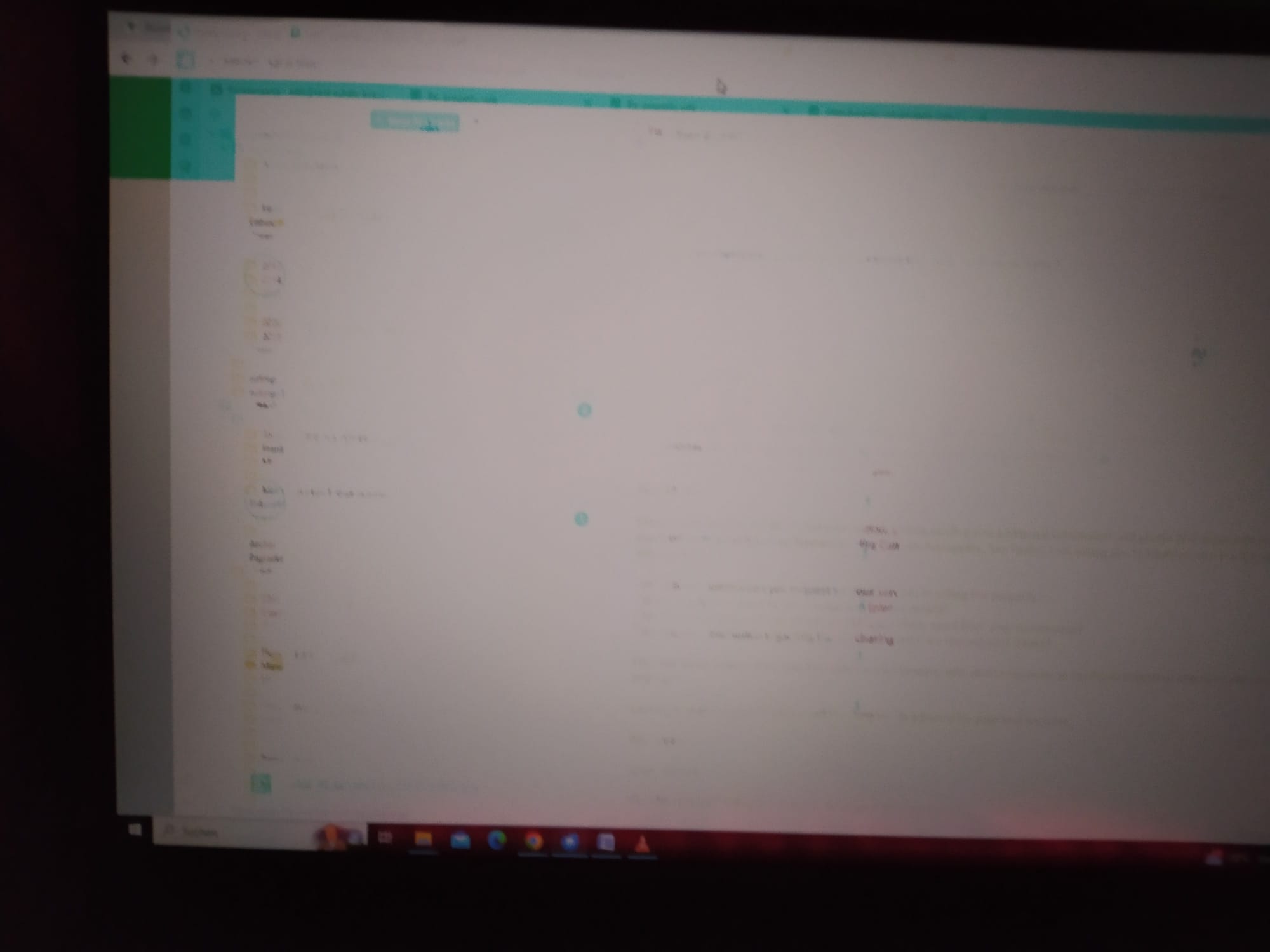

seit geraumer Zeit habe ich in Windows 10 - meist beim Öffnen neuer Dokumente, bei Rechts-Click auf eine Icon-Liste oder auch beim Übereinanderlegen von Webseiten etc. sehr störende Transparenzeffekte (d.h. man kann nicht recht lesen, was geschrieben ist bzw. worauf man clicken soll), die manchmal erst dann verschwinden, wenn bspw. die Webseite komplett geladen ist.
Sonderbar nun ist, dass sich das ganze auf screenshots nicht abbilden lässt. Ich habe mehrfach versucht, dies durch screenshots zu dokumentieren. Diese zeigen das Bild aber normal. Es scheint sich also um eine Art oberflächlichen Grafikfehler zu handeln. Ich habe daraufhin zwei Fotos mit dem smartphone gemacht, welche ich hier angefügt habe. Das erste zeigt diesen "Transparenzeffekt". Das zweite zeigt den ähnlichen screen nach ein paar Sekunden in klarer Sichtbarkeit (es handelt sich im Hintergrund um whatsapp-web und eine darüber gelegte Webseite).
Woran könnte dies liegen?

Wenn man auf Screenshots nichts erkennen kann, ist der (uns unbekannte) Monitor das Problem.

Sowas hatte ich schon mal bei ein paar Notebooks beheben dürfen.
Es war so als ob das geschlossene Fenster quasi weiterhin da ist, eben nur verblasst.
Austausch des Displays/Displaykabels hat das Problem behoben.
Ist das ein Notebook oder PC?
So oder so würde ich raten das an einen TV oä anzuschließen und schauen, ob das Problem weiterhin besteht.
Wenn nicht > Display/Monitor, je nach dem.

Wenn es in Games nicht ist, liegt es evtl. auch an der Bildwiederholrate...
An dieser Stelle nochmals vielen Dank für die Antworten!
Kurzes Update: das Problem scheint behoben zu sein. Es lag an der eingestellten Bildfrequenz. Unter Anzeigeeinstellungen --> Erweiterte Anzeigeeinstellungen hatte ich kurz nach Erwerb des notebooks die Frequenz auf 60 Hz gestellt. Seither bestanden wohl die Probleme. Nun habe ich die Frequenz wieder auf 144,028 HZ geändert und die Transparenzeffekte treten nicht mehr auf.
