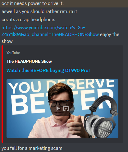

Ich hätte da noch eine Frage: Ich habe auf einem Discord auch noch nachgefragt vor einigen Stunden und da wurde mir gesagt das die beyerdynamics garnicht gut sein sollen. Würdet ihr mir etwas anderes empfehlen? Ich probiere einen Screenshot von den Nachrichten hier zu posten.
Es gibt immer Alternativen, gerade bei Audio und spezielle Kopfhörern gibt es immer individuelle Vorlieben.
Ich würde empfehlen, erst mal das grundlegende Problem zu beseitigen und dann den Kopfhörer zu testen und erst wenn Dir an diesem etwas nicht zusagt nach einem anderen zu schauen.
Das Video im Discord kannst Du Dir ja mal anschauen.
Das wird dann auch nicht vom KHV kommen, sondern vom Onboard-Audioport hinten. Diese sind bei allen Mainboard-Herstellern gleich schlecht isoliert, darum hörst du es auch sehr viel leiser ohne KHV.
Bei meinen "nur" 80Ohm 770 Pro hab ich es an keinem Mainboard erlebt, dass es keine Probleme gibt.
Darum empfehlen eigentlich die allermeisten, gerade aus der Podcaster-Szene, DACs zu verwenden, welche über USB angesteuert werden.
Weil Ton etwas sehr Subjektives ist. Beyerdynamic sagt nicht vielen zu, da die offenen sehr neutral gehalten sind, während die geschlossenen (bauartbedingt) etwas mehr Bass liefern. Auf irgendwelche Videos zu verweisen, worin steht "WATCH THIS BEFORE YOU BUY" und dann irgendwelche notgedrungenen Kontroversen aufzutischen ist halt YouTube-Marketing. Und offenbar fallen Leute drauf rein.
Hat seine Gründe, warum Beyerdynamic im Profi-Bereich seit Jahren eine mehr als beliebte Marke ist.
Bevor du die Kopfhörer aufgrund von zu vielen Einflüssen statt eigenem Meinungsbild dann doch zurückschickst, denk daran, dass man viele Profi-Kopfhörer erst ein paar Stunden "einbrennen" muss, bevor sie ein ordentliches Soundbild liefern.
