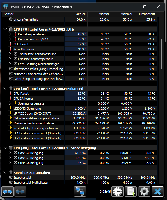

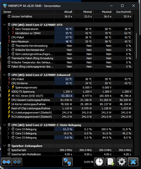

Da müsste sich noch ein weiteres Fenster geöffnet haben.
Dort kannst du oben in der Leiste auf "sensoren" klicken.
Alternativ beim Start von HWInfo den Haken bei "nur sensoren" anklicken und die Temperatur bei CPU und GPU ansehen
am besten ziehst du dir die Fenster so hin, dass alles immer sichtbar ist. Sowohl video als auch die sensoren

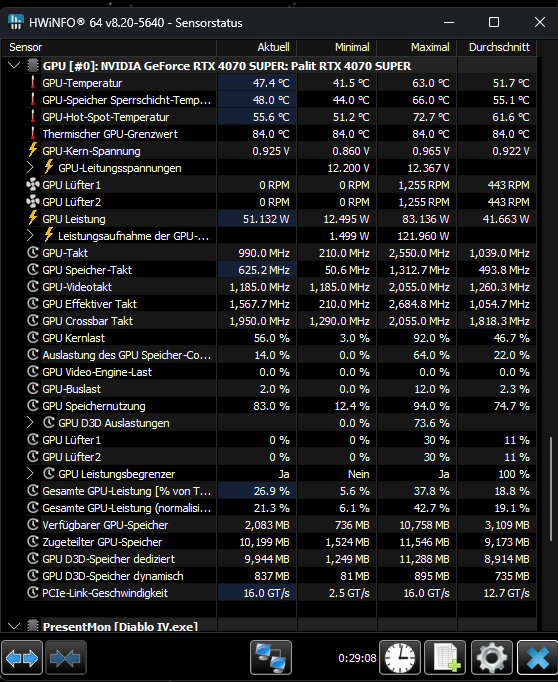

hab ich nun gemacht, das kam dabei heraus

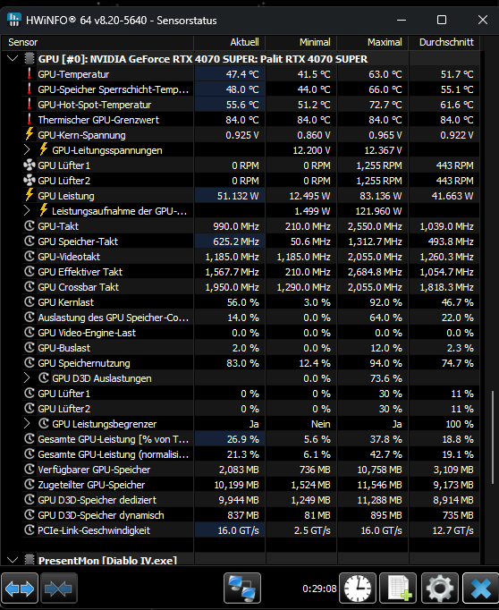

und die GPU? die ist weiter unten
mhh sieht auf jedenfall nicht nach einem thermischen Problem aus.

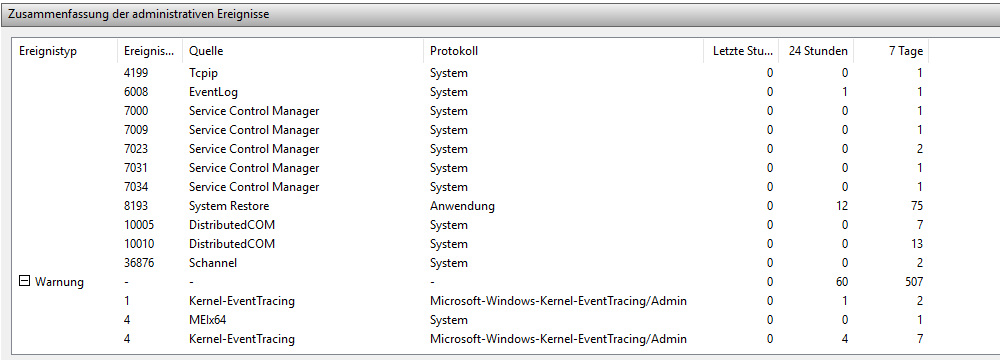

Schau mal in die Windows Ereignis Anzeige, ob zu dem Zeitpunkt, wenn das Ruckeln anfängt etwas im Log steht
Erstmal unter "Benutzerdefinierte Ansichten" -> "Administrative Ereignisse"
und dann unter "Windows Protokolle" -> Anwendung

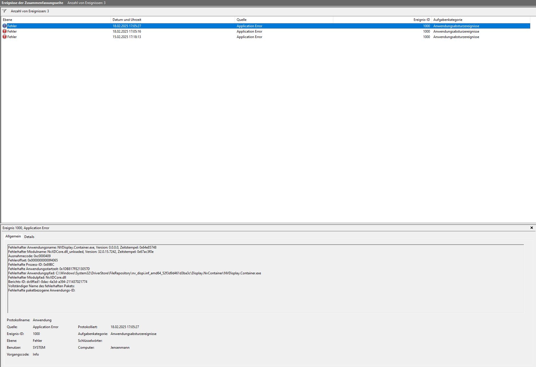

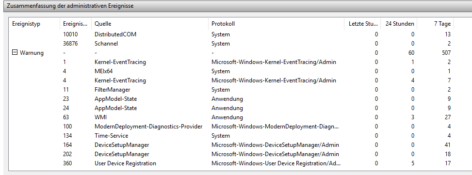

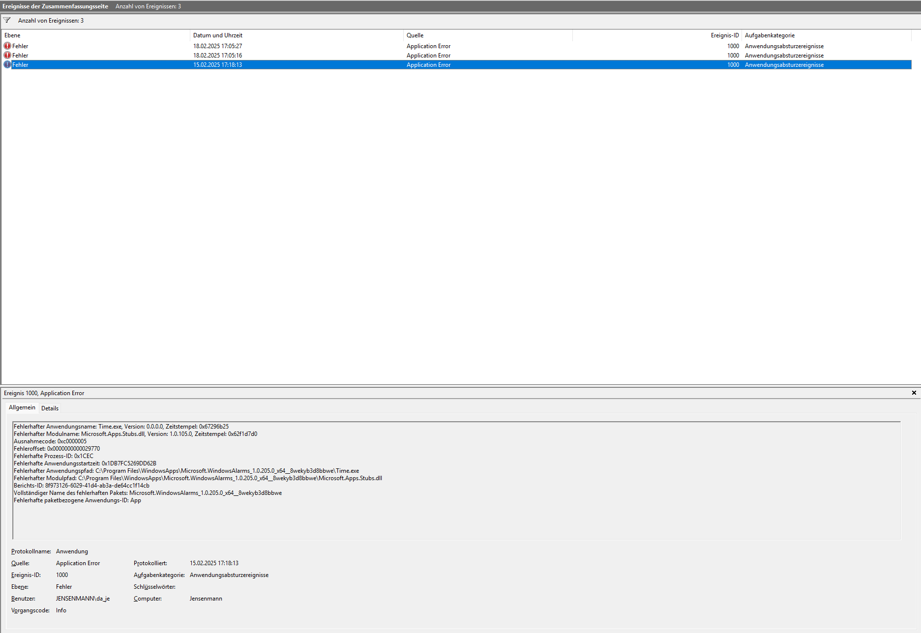

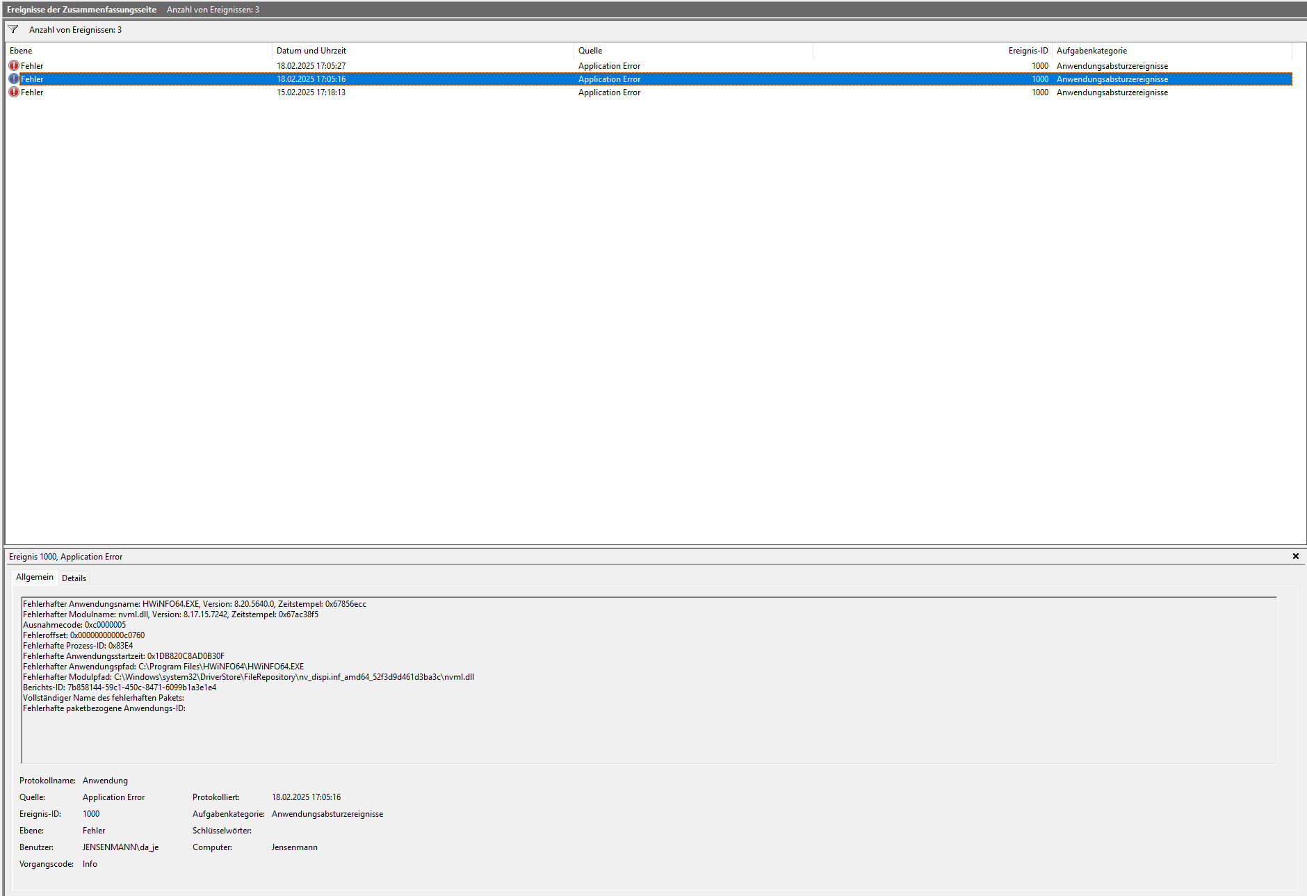

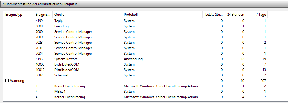

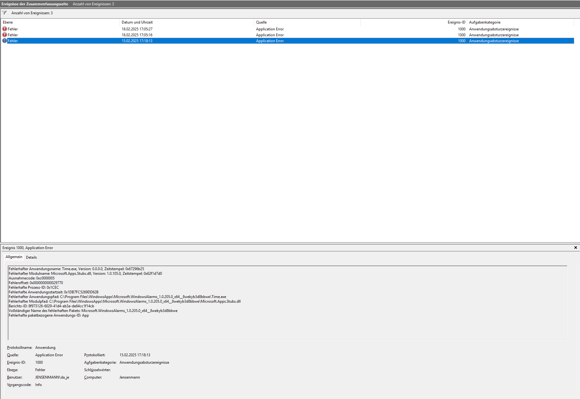

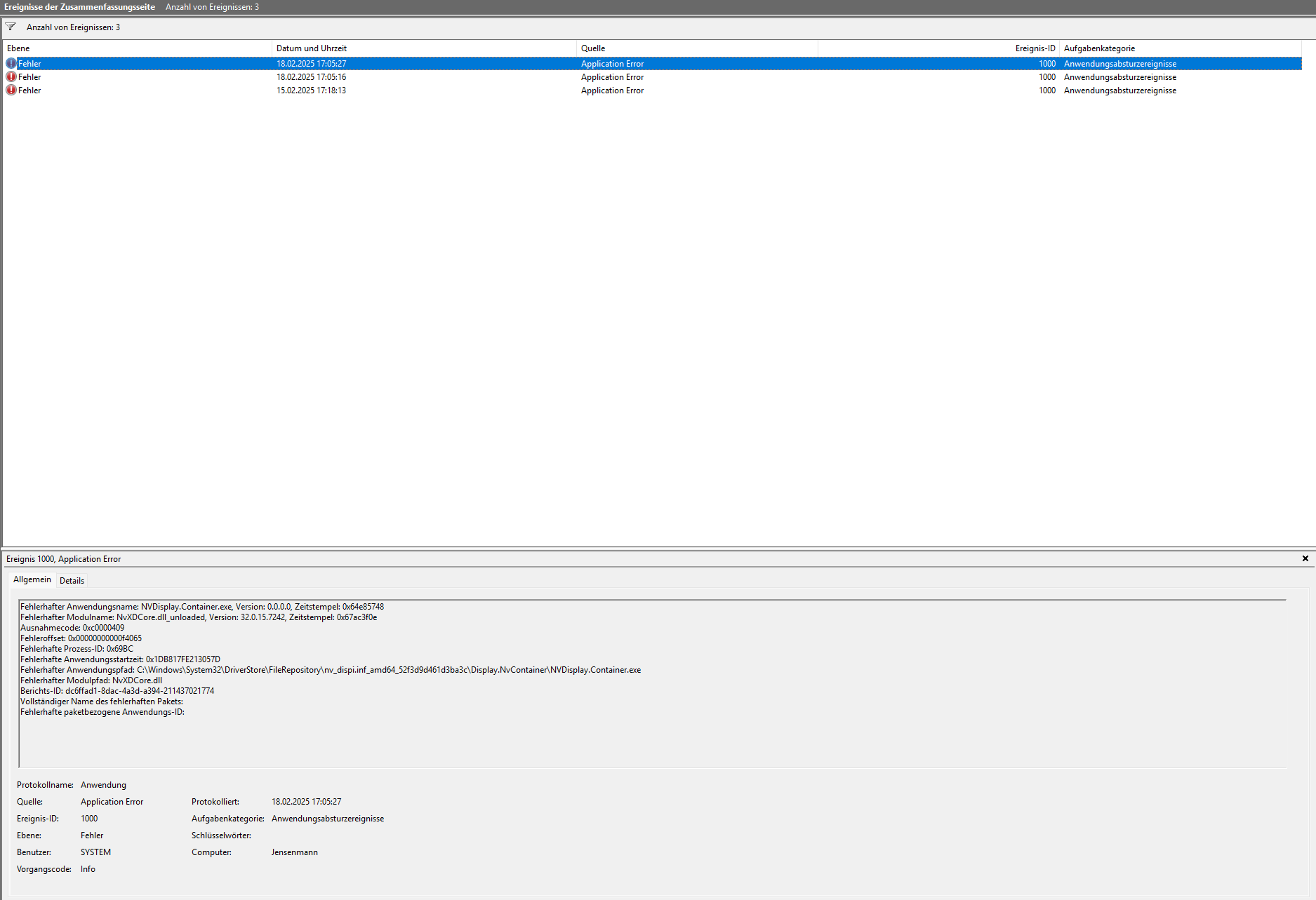

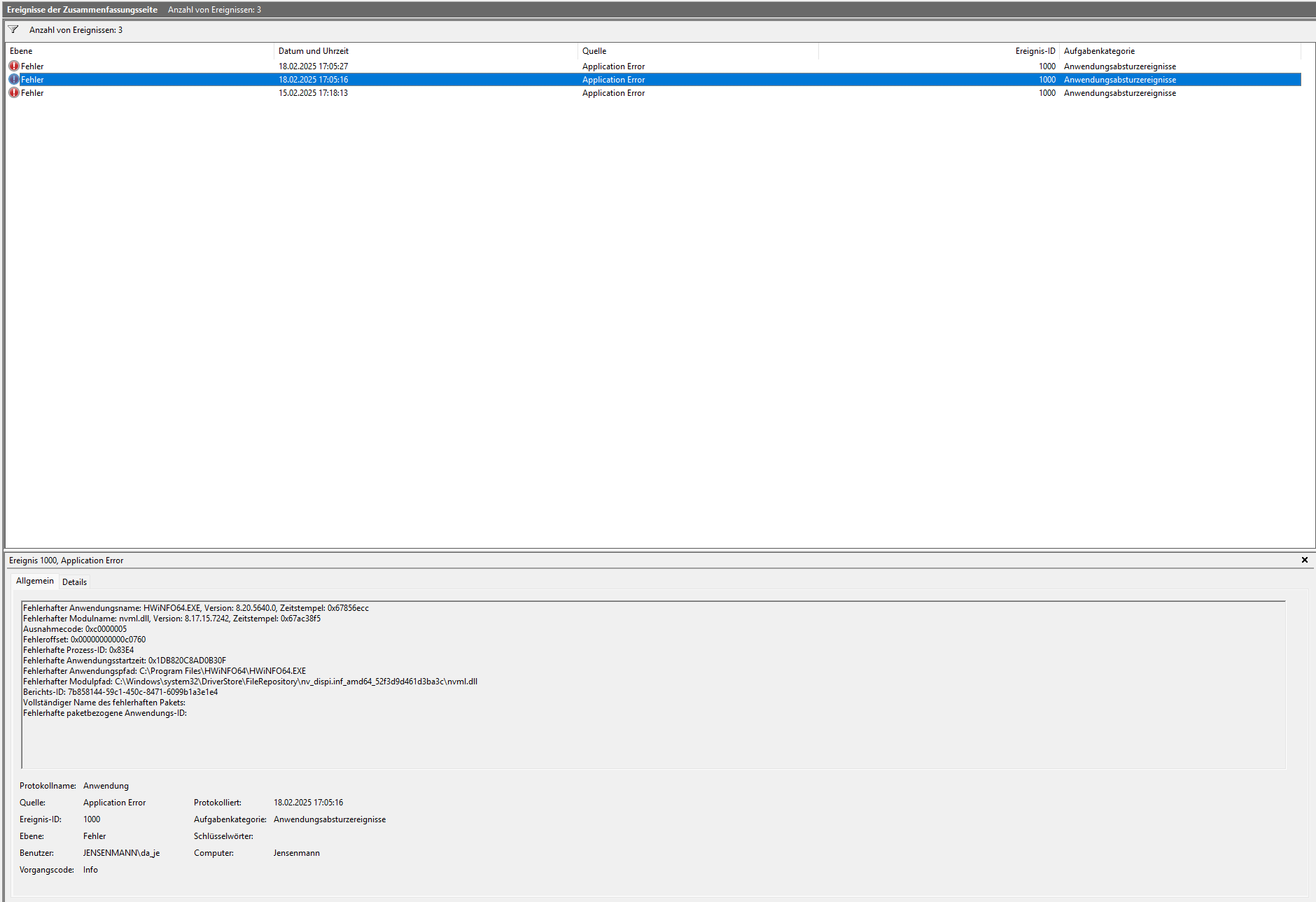

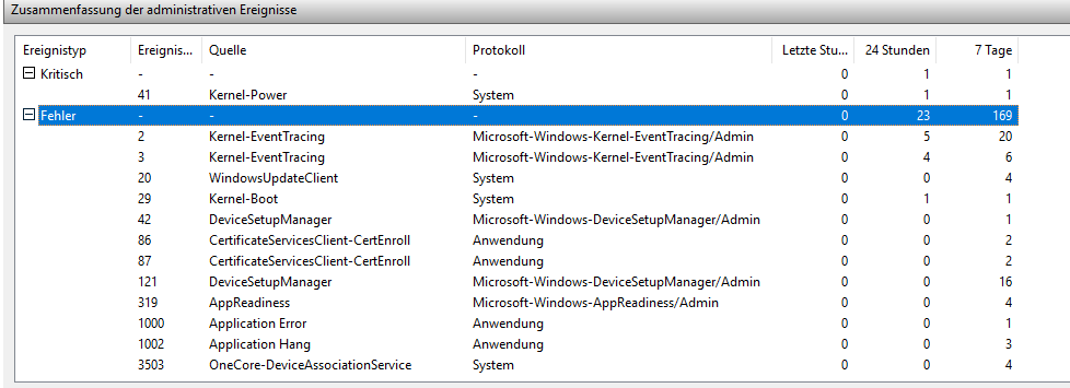

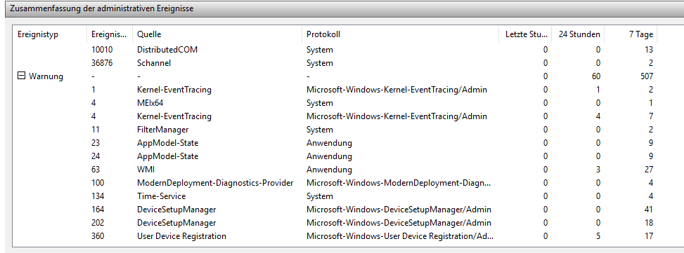

Ist es das richtige?

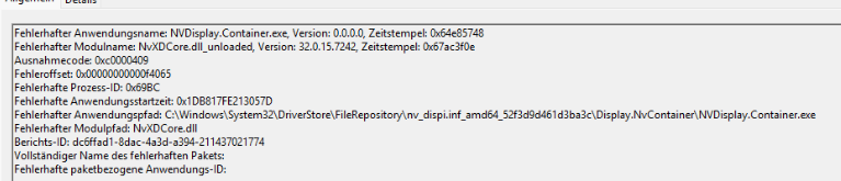

Schau mal in Bild 1 Event id 1000 application error
Klick das mal an und schau welche Anwendung den Fehler wirft
ich rate dir einen Driver Wipe mit DDU und dann den Treiber neu zu installieren
https://www.guru3d.com/download/display-driver-uninstaller-download/
Am besten im abgesicherten Modus
Dann dort DDU ausführen
