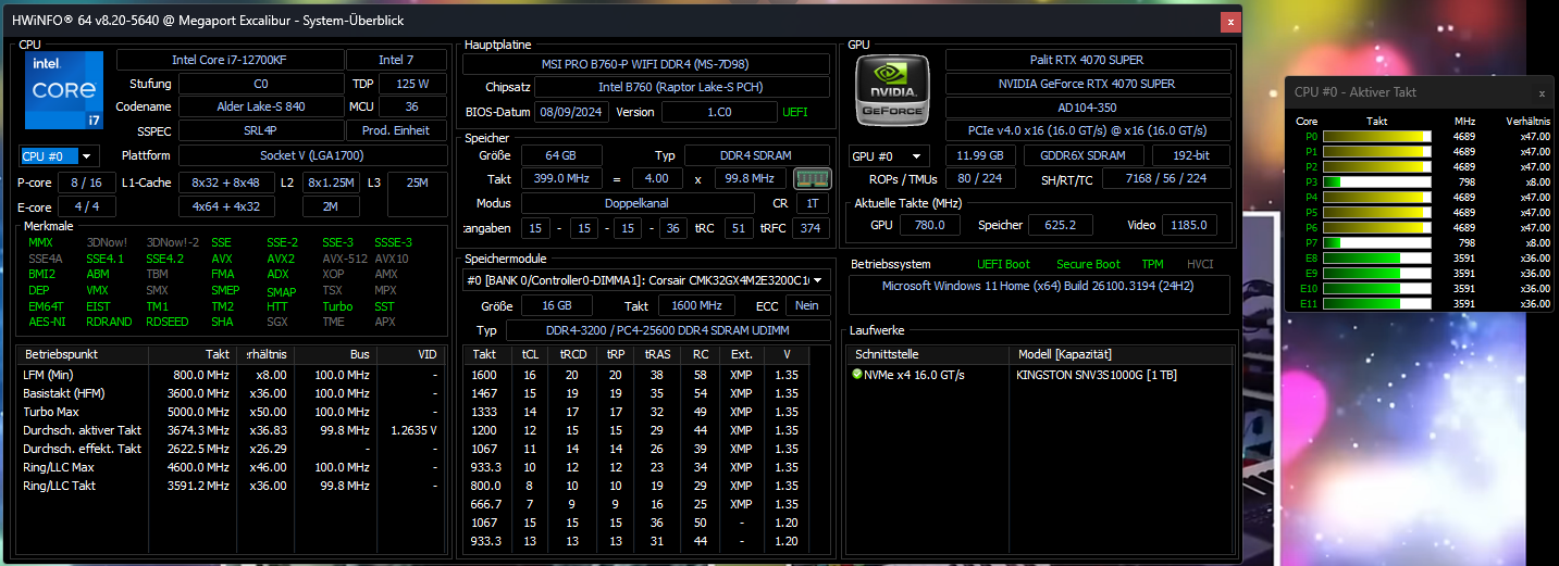

@Jensenmann hast du die Temps schon mal beim Zocken angeschaut mit HWInfo?
@Aimero Habe es laufen lassen, konnte aber kein Screenshot machen, während ich auf dem Bildschirm drauf war, wo Diablo4 gespielt wurde. Tab ich raus, läuft das Video wieder flüssig. Weiß nicht worauf ich schauen muss, daher hier ein Screenshot.
