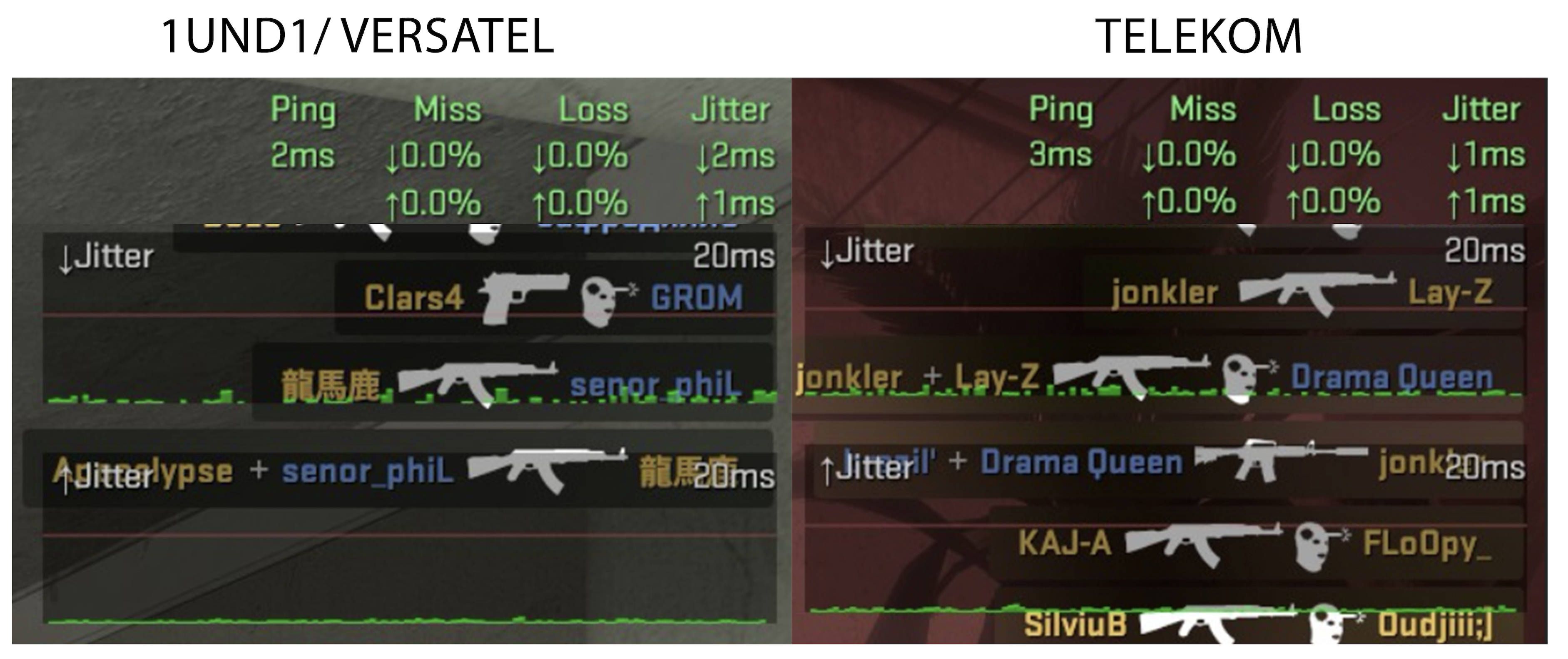

@eax1990 Da ich seit heute parallel 1und1 habe hab ich das gerade mal mitgetestet, da sieht man auch mal den unterschied der beiden Fritzboxen.
Ping bei 1und1 ist egal wohin immer bei 2ms, also sogar meist besser als bei der Telekom :D
Irgendwie hat er die Screenshots unter Last nicht gespeichert daher als Text:
Download aka. Volllast: (1und1 = 5530 / Telekom = 5590)
  • 1und1 = FritzBox 5530 -> 70-90ms (Jitter hab ich nicht im Kopf, die 5530 ist ja ne Katastrophe)
    • Hier kommts wegen der 5530 auch zu missed und Packetloss.
  • Telekom = FritzBox 5590 -> 6-7ms, Jitter 1-5ms (Ich habe diese Option in der Box nicht aktiviert gehabt) Die Graphen darunter, haben sich hier auch bei Last nicht verändert.
    • Keinerlei Packetloss oder missed. Beim minimieren bzw. maximieren steigts mal kurz auf 0,4%.
