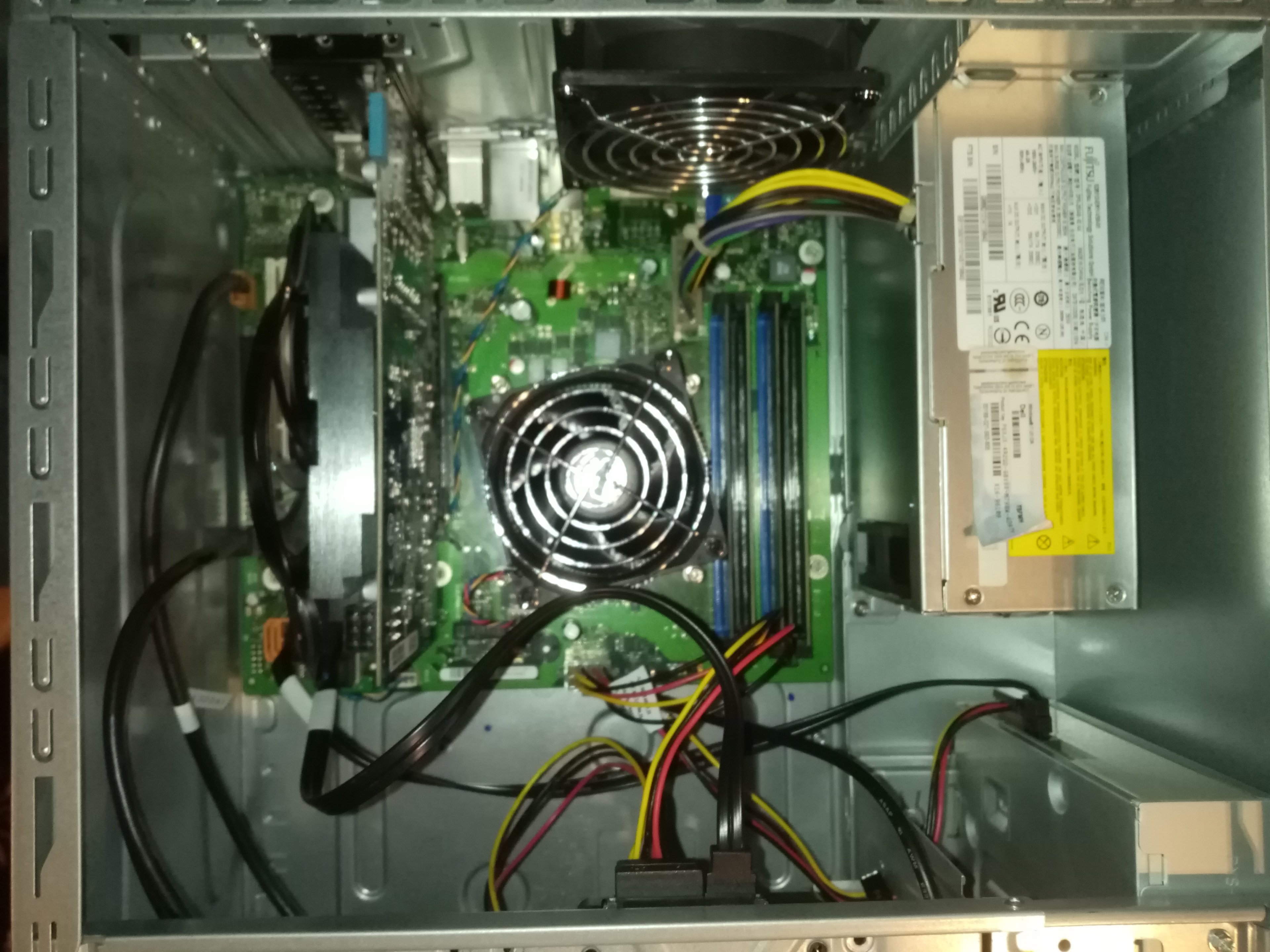

Ich habe hier ein PC wo das Netzteil nur ein Stromanschluss für das Board hat, aber möchte eine Grafikkarte einbauen mit extra Stromanschluss. Kann man das irgendwie realisieren?
Ich bin eher ein Mac User und habe von PCs nicht so die Ahnung. Der PC ist von meinen Vater.

Wenn man es richtig machen möchte, mit Standard Hardware, dann braucht man halt ein anderes Gehäuse, ein anderes Board und halt ein neues Netzteil.
An dem PC von deinem Vater ist halt Board, Netzteil und Gehäuse kein Standard, das ist OEM eigen und eigentlich nicht dafür gedacht, das man es aufrüstet.

Ich habe das Board mit einer CPU, Ram und SSD aufgerüstet, man kann schon was machen.
Ich werde ihm das Netzteil bestellen und werde sehen. Ich denke nicht, dass der Hersteller extra die Belegung anders gemacht hat.
Was ich mich halt immer noch frage ist, wenn man diesen kleinen weissen Stecker weglässt den das Bord nicht hat, ob das Netzteil dann trotzdem arbeitet.

Ja, der Sockel ist vorgegeben, da passen die CPUs für den Sockel drauf, allerdings auch dass nicht immer, wenn zb ein BIOS/UEFI Update für die CPU benötigt wird, der RAM ist auch Standard und SSDs geht da auch jede SATA SSDs.
Ich meine aber viele andere Anschlüsse, wie Netzteil, oder das Frontpannel vom Gehäuse.

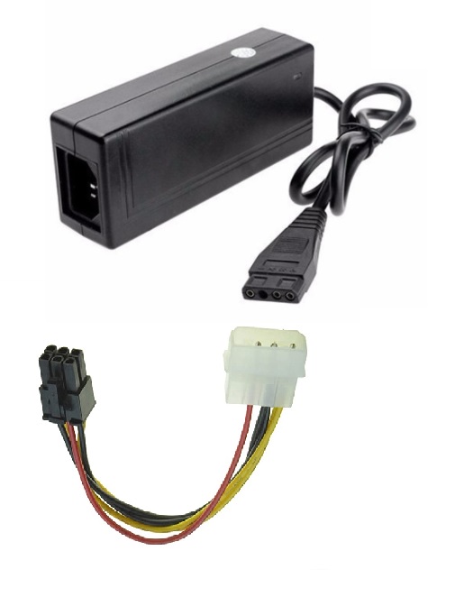

Ich hätte eine Idee. Man könnte doch von so einen IDE Sata Adapter das Netzteil nehmen und ein Adapterkabel aufstecken. Bild habe ich mal angehangen. Man müsste nur die Kabel an den Pins vom Stecker anpassen.
Wenn das Netzteil soviel Ausgangsleistung liefert, das es für die Grafikkarte reicht, dann kann so was funktionieren.
Ich persönlich würde so was zwar nicht machen, ich bin da einer, der es eher Ordentlich haben will.
Aber es ist ja euer PC.

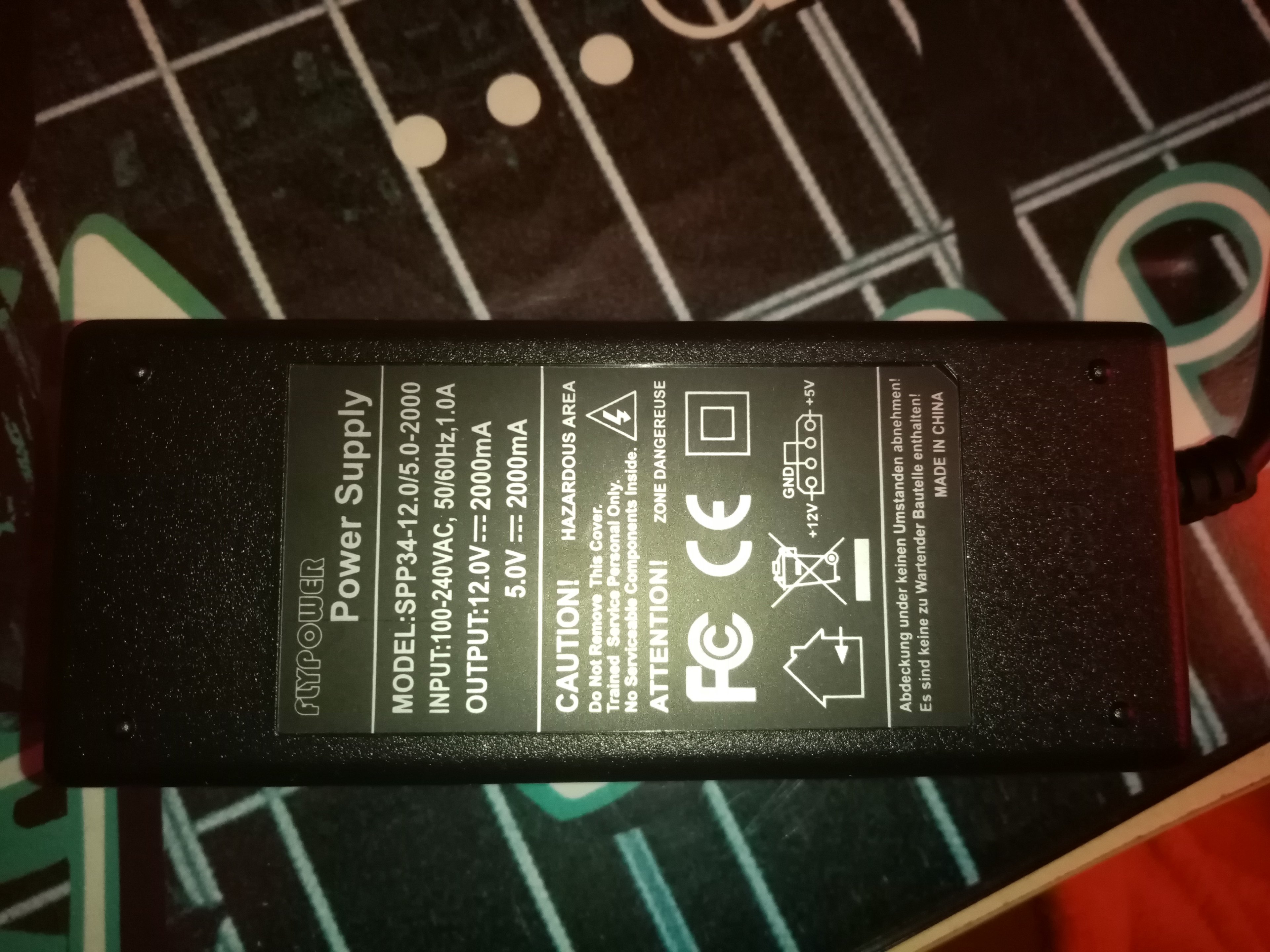

Hier das Netzteil.

Redline78 schrieb:
Hier das Netzteil.
naja mit 12V und 2A kommst da nicht weit, das sind nämlich nur 24W.
Ein 6Pin PCIe Stromanschluss muss aber bis 75W bereit stellen können, ein 6+2Pin Anschluss bis 150W
