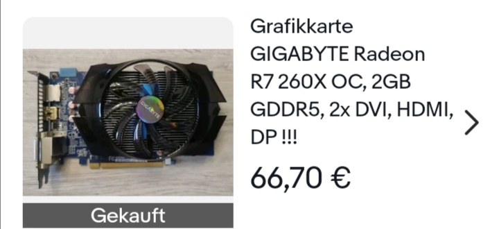

Ich habe hier ein PC wo das Netzteil nur ein Stromanschluss für das Board hat, aber möchte eine Grafikkarte einbauen mit extra Stromanschluss. Kann man das irgendwie realisieren?
Ich bin eher ein Mac User und habe von PCs nicht so die Ahnung. Der PC ist von meinen Vater.

Welche Grafikkarte denn überhaupt? Es gibt ja auch welche die keinen extra Stromanschluss benötigen.
Für Aufgaben im Office reichen die zumeist völlig aus.
EDIT: Oder geht es um die die bereits auf dem Bild zu sehen ist?
EDIT2: Ok, Bild vergrößern hilft. Sorry!
Das ist ein Dell-OEM-Ding, ich bezweifle dass da ein Standard-ATX-Netzteil überhaupt reinpasst. Wenn das Bild mehr als einen halben Megapixel hätte, könnte man genaueres sagen.

@Redline78 Wie jetzt schon mehrfach gefragt: Warum muss es eine Graka mit Stromanschluss sein? Was soll mit dem rechner gemacht werden? Was für eine CPU ist verbaut?
Edit: Besorge eine 1050ti oder 1650 ohne separaten Stromanschluss. Die sind dann sogar schneller als die R7.
Reaktionen: madmax2010
Hab den Rechner jetzt nicht hier. Wie gesagt, ich hatte die Karte für meinen Vater gekauft wegen dem Spiel City car driving von stream, da wird diese Karte halt empfohlen. War dann ein Fehlkauf.
Muss sich der Lüfter der Karte auch ohne stromanschluss drehen? Kann die Karte ja jetzt nicht testen.
Ja, das spiel ist alt, und empfiehlt somit auch eine alte karte. was damals eben up to date war.
sinnvoller ist es aber wie hier schon mehrfach gesagt wurde eine modernere Grafikkarte zu wählen, die ohne seperaten Stromanschluss auskommt. z.b eine gtx 1050ti oder gtx 1650. die kannst du problemlos verbauen. für das spiel reicht sogar eine gt 1030 .
von der performance her verteilt sich das ca wie folgt.
Gtx 1650 100% ca 260€ neu
Gtx 1050ti 70% ca 250€ neu
Gt 1030 35% ca 100€ neu
https://www.mediamarkt.de/de/product/_asus-geforce®-gtx-1650-dual-4gb-90yv0cv3-m0na00-2544921.html?utm_source=geizhals&utm_medium=psm-product feed&utm_term=2544921&utm_campaign=standard_feed&utm_content=Yz1fGki6lm3gUsZAkRHOg&dclid=CJK7w6jlmvUCFT3huwgdYewIGw
https://www.alternate.de/GIGABYTE/GT-1030-Low-Profile-D4-2G-Grafikkarte/html/product/1806737
Über den PCIe Slot kommen bis zu 75 Watt. Eine 1050TI z.B. gibt es ohne extra Strom und benötigt nur diesen Slot, bzw. doppelte Breite!
