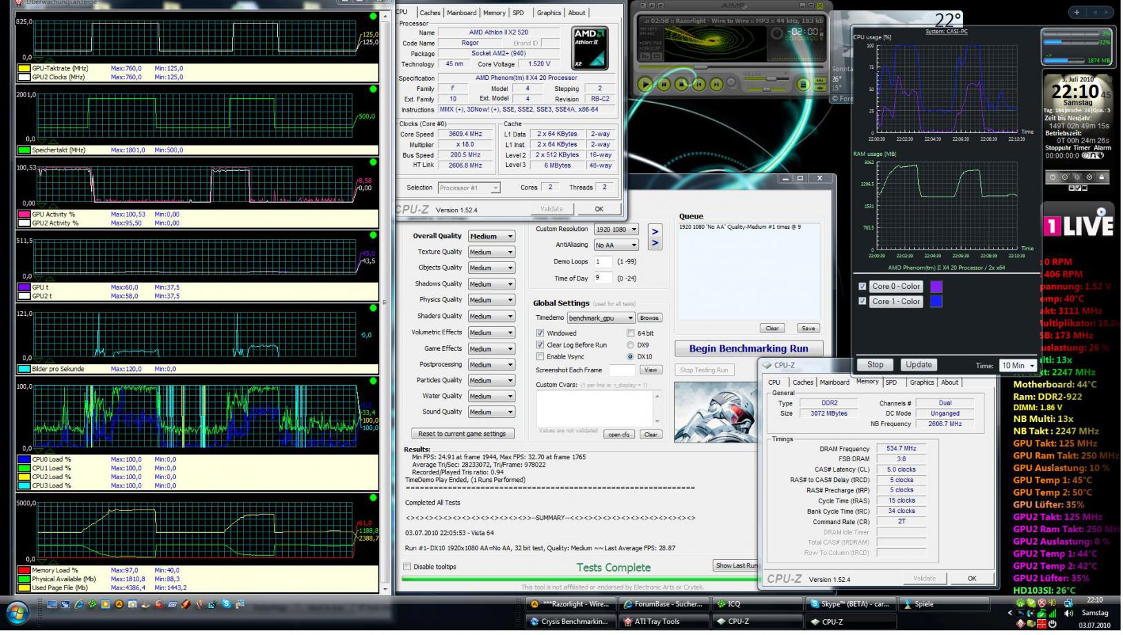

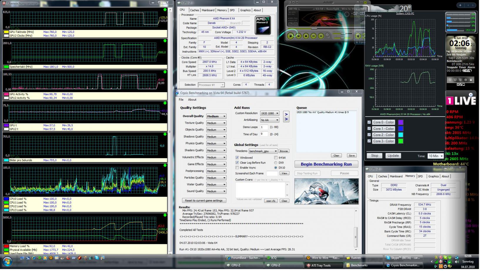

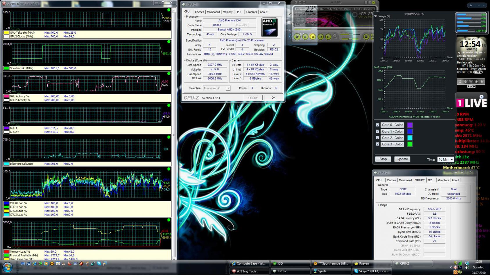

Und ein paar Spielebilder,Besonders zu beachten ist Coremeter und die Activitäten im Ati Tray Tool,da sieht man die einzelnen (GPU,CPU)Kernauslastungen.Der X4 verbrauchte bei BFBC2 auch ca. 20Watt weniger als der x2.Wobei da auch ca. 2,4-2,6GHz voll ausgereicht hätten.
Zur Graka hab ich oben schon was geschrieben und da meine verlinkte eh kaum zu hören ist.....

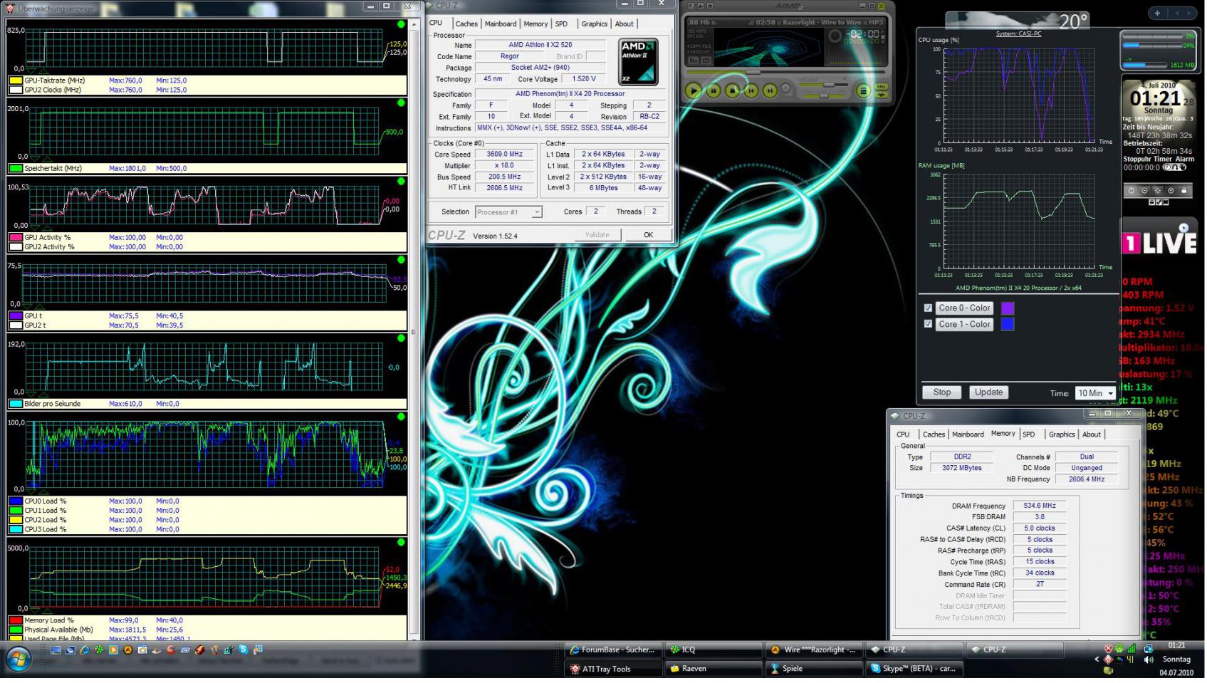

X2 vs x3 sind 1-2Watt unterschied:Bild 2 zeigt den Kerndeaktivierten(im Bios) x3 als x2 im Idle.Pro Kern machts rund 1-2Watt aus.
Zudem: Die Bilder 5 und 6 den x2 mit Musik und nem Video von Festplatte.
Bild 7 und 8 den x3 mit Musik und nem Video von Festplatte.
Wobei der Verbrauch da auch nur 1Watt unterschied war.
Demnach verbraucht ein X4 da vieleicht 3Watt mehr.
Dafür verbraucht der X2 im Teillast durchs Hochschalten schon mehr als ein X4 der durch die Kernaufteilung immer noch im Idle Takt arbeitet.
Kann man sich mit Coremeter sehr gut anzeigen lassen;)
