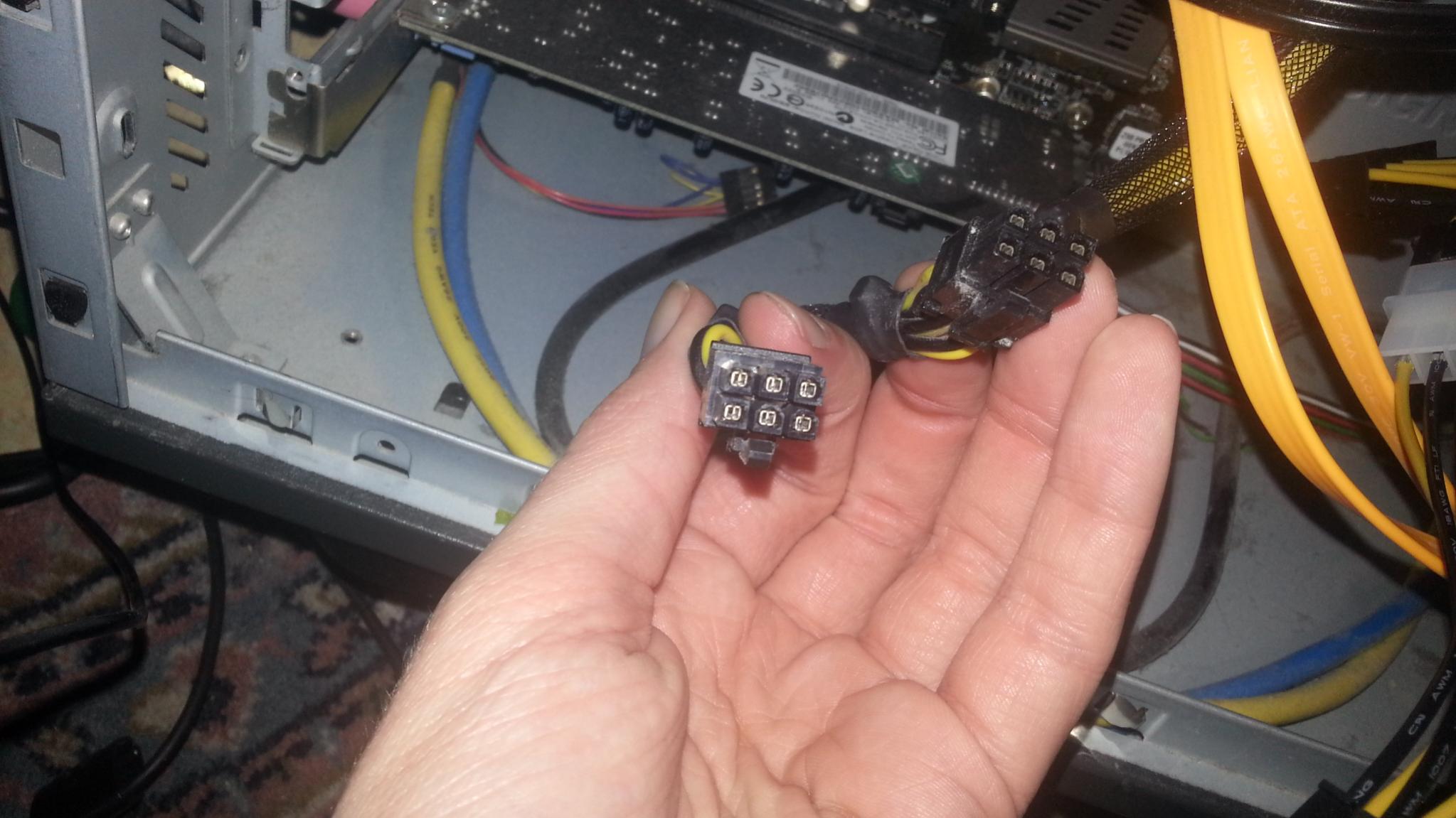

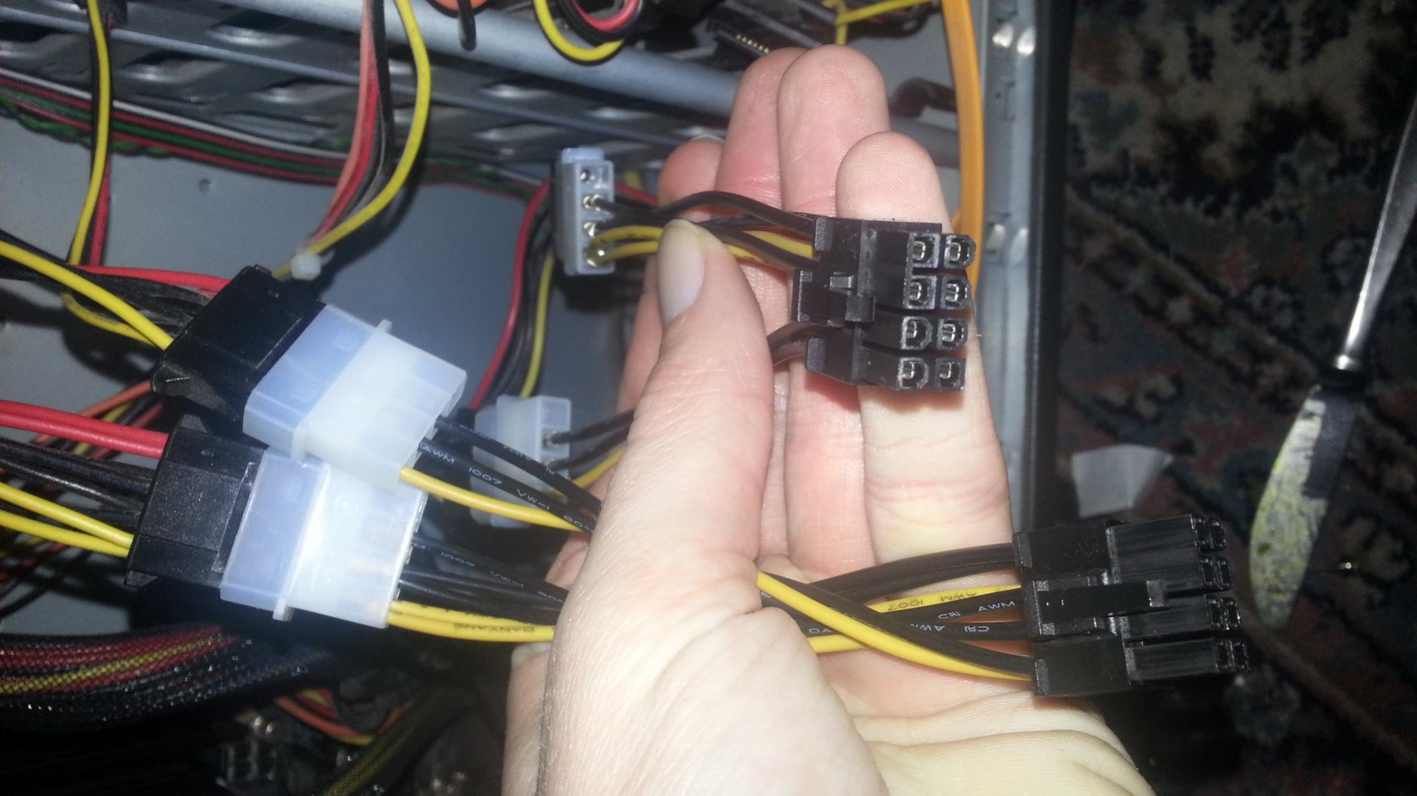

so zum Problem. meine alte graka hat 2x6 pin gehabt.
habe gesehen das ich nur 6 pin Ausgang habe. Jetzt habe ich die Adapter sprich molex genommen wo man am kabelbaum anschließen kann. Aber irgendwie gefällt mir das nicht. Funktioniert das so ?! *angst*

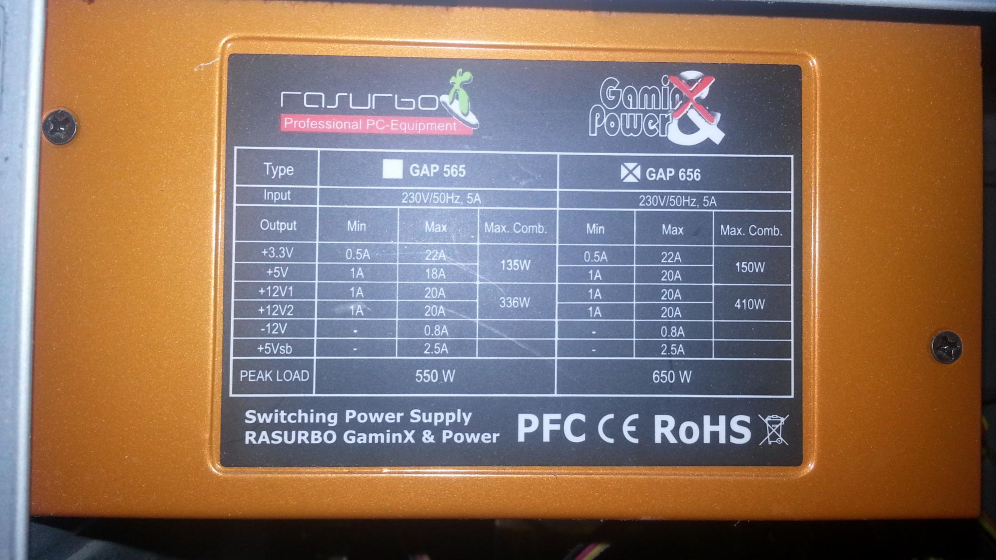

Naja, dein NT ist jetzt nicht gerade beste Qualität, zudem schon einige Jahre auf dem Buckel und mit 410W auf +12V bestenfalls so leistungsfähig wie ein 450W Markennetzteil, sprich eher schwach auf der Brust, dürfte mit einer 280X Toxic extrem am Anschlag laufen!
Ich würde über einen Neukauf nachdenken.

Wenn man bedenkt, dass eine 280X Toxic ohne manuelles OC schon mal gerne 285W aus der 12V Leitung zieht (dazu kommt noch das Restsystem) ist man mit einer einzelnen 20A Leitung (die andere wird bei NTs mit nur 2 Rails idR für die CPU genutzt) schon schnell am Limit.
Zudem gilt es zu bedenken, dass NoName Netzteile (ja, Rasurbo sind NoName) oft nicht die Leistung bringen, die auf dem Label aufgedruckt sind. Insofern ist das NT des TE alles andere als üppig dimensioniert. Selbst wenn das System laufen sollte, ist man mit diesem NT für das System des TE am absoluten Anschlag.
Ich würde auf jedem Fall zu einer Neuanschaffung in Form eines Markennetzteiles raten.
Rasurbo ist trotzdem nicht doll und die darin verbauten Komponenten ebenso.Von daher kann ich Athlonscout nur zustimmen.
