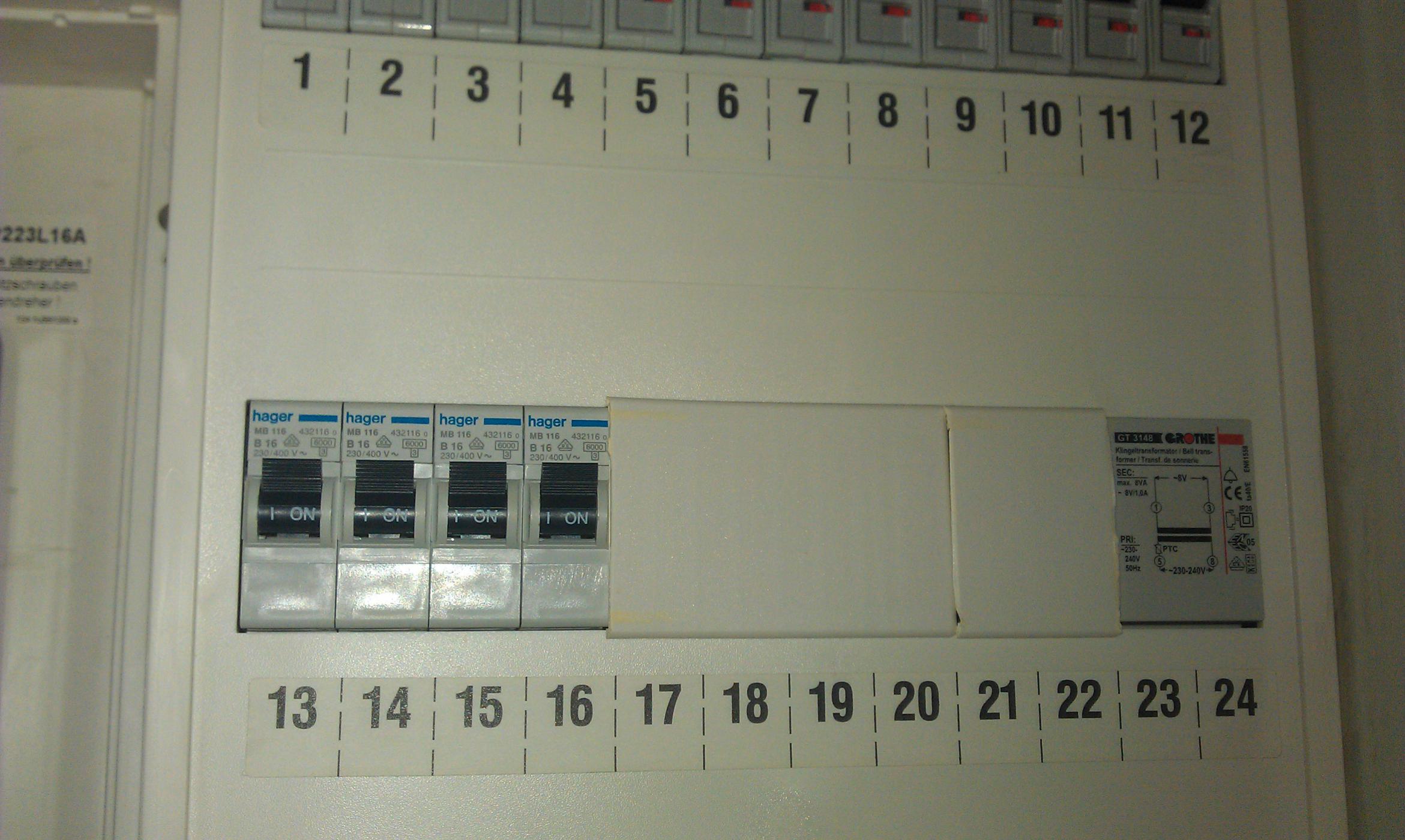

also, ein kollege bringt ne kabeltrommel schon mit. haben nen kasten mit schaltern und ja im kasten kann man z.b. nur den strom fürn erdgeschoss ausschalten, d.h. die ist mit die im keller nicht verbunden und das wäre kein problem?
edit:
also
1x kabeltrommel
mehrere "mehrfachstecker"
6 Rechner + 6 Monitore im Keller, rest Erdgeschoss ?

du hast 3 sicherungen für den keller,
Keller 1
Keller 2
Keller
also haste auch 3 stromkreise dort.
sprich ihr macht lan in keller 1 dort 5 PCs drann eine Kabeltrommel in Keller 2 und dann wieder 5 Pcs oder 6 PC dran und gut ist.
wenn zuviel dran hängt fliegt die sicherungen und es geht nichts kaputt!
Also einfach AUSPROBIEREN ;)
/E:
Ich seh sogar Sicherung 14 und 15 im Keller sind sogar nur Steckdosen dann ist die 3te Sicherung wahrscheinlich nur für licht im keller ;)
Bei mir zuhause hängen wir teilweise mit 7PCs+2Laptops an einer Steckdose also das sollte spätestens mit der 2ten Kellersicherung klappen
jo keller 1 + 2 sind wohl waschmaschine und trockener und keller ist wohl der rest den am besten waschmaschine und/oder trockner rausziehen und von dort den strom holen
die 3te ist wohl "der Rest" bei Keller 1 und 2 ist das Zeichen für Steckdosen aufgemalt ;)
