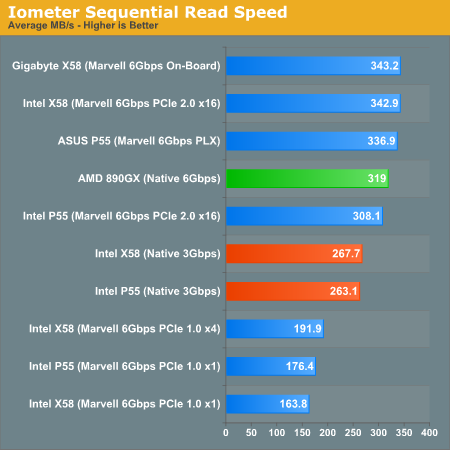

USB 3.0 für die Zukunft und Sata3 für die SSD sollte es haben. (Sli/Crossfire nicht notwendig)
Dann solltest du derzeit ein AMD System nehmen - die aktuellen Intel Plattformen sind hier nicht in gleichem Masse für die Zukunft gerüstet.
Dazu ist dieser Artikel Aufschlußreich:
6Gbps SATA Performance: AMD 890GX vs. Intel X58/P55
Wie du hier sehen kannst kommen nachgerüstete Steckkarten auf Intel Plattformen nicht über ca. 190 MB/s Datenrate - und das nur bei den wenigen teuren Boards die überhaupt eine 4x PCIe Anbindung an einen Slot bringen:
22103-png.187493
Somit ist USB 3.0 oder SATA6 das nicht schon auf dem Board angebunden ist kaum sinnvoll bei Intel. Und damit kannst du dann Plattformen mit 1156 Board vergessen wegen zu wenigen Lanes. Zukunftssicher ist hier nur eine AMD Plattform derzeit da ja Intel auch schon einen neuerlichen Plattformwechsel angekündigt hat.

@Complication: Vielen Dank für die Seite, war sehr interessant zu lesen, auch wenn ich vermutlich nicht alles verstanden habe. Der AMD 890GX und der P55 Chipsatz unterscheiden sich laut diesen Ergebnissen nur minimal und dieser Unterschied kommt auch nur bei SSD Platten mit > 300MB/s zum tragen, was bei der Postville mit 250 MB/s kein Problem darstellen würde. Aber der Artikel hat mich auf das "Lane Problem" aufmerksam gemacht, wo ich allerdings noch nicht wirklich durch Blicke ... wäre nett wenn mir das einer erklären könnte.
Beim GA-P55A-UD3 z.B.:
Wenn kein USB3/SATA III genutzt ist/aktiv ist, dann hat der erste Grakaslot 16 PCIe Lanes. Der zweite hat 8. Wenn USB3/SATA III aktiv ist (egal ob ein oder 4 Geräte), dann stehen der erten GRafikkarte nur noch 8 PCIe Lanes zur Verfügung, dem zweiten Grakaslot Null!
Die Problematik ist, dass gewisse Chipsätze einfach nicht mehr Lanes bereitstellen können ohne separat verbaute Controller/Chips, welche sich aber zT auch aufm mainboard befinden können.
