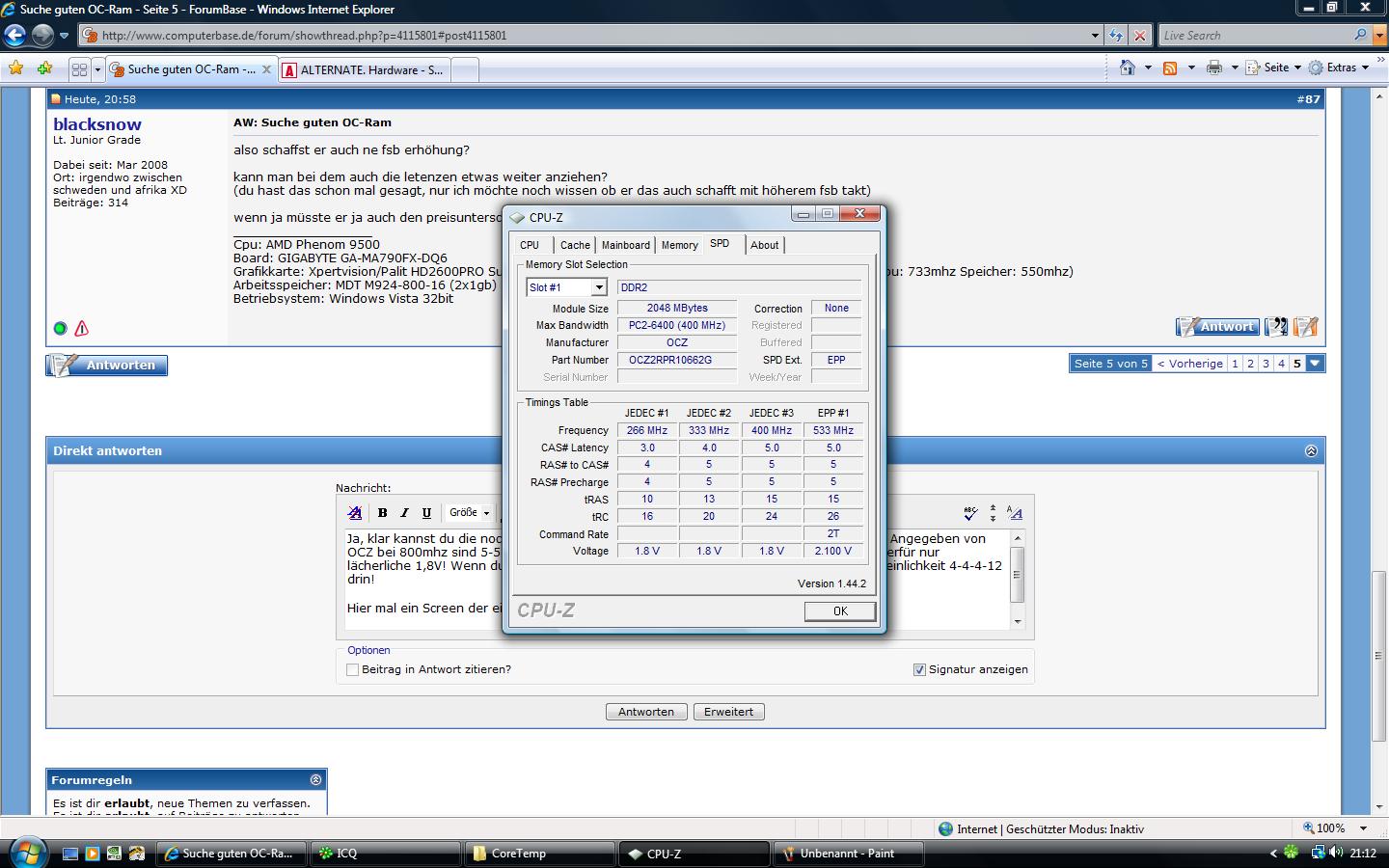

Ja, klar kannst du die noch anziehen! Da die bei dir ja sowieso unterhalb der Spezi läuft! Angegeben von OCZ bei 800mhz sind 5-5-5-15 sowie für 1066mhz auch, allerdings brauchen die Rams hierfür nur lächerliche 1,8V! Wenn du sie also mit 2,1-2,15V laufen lässt sind da mit großer Wahrscheinlichkeit 4-4-4-12 drin!
Hier mal ein Screen der einzelnen Leistungsbereiche!

Halt, nein! Hier hast du etwas missverstanden! Auf 1066mhz laufen die Rams im keinsten Fall mit Latenzen von 4-4-4-12!!! Versuche das lieber bitte erst gar nicht, nich das du dir die Rams schiesst und dann bin ich dran schuld!
Das war so gemeint! Ich habe deiner Aussage nach so verstanden! Das die Rams bei dir nicht mit 1066mhz laufen sondern mit 800mhz! Wenn dies der Fall sein sollte nimmst du einfach die Spannung für den Hochleistungsmodus und wählst latenzen von 4-4-4-12 statt 5-5-5-15! Die Latenzen die hier von CPUz ausgelesen werden sind richtig! Bei den Shops sind die Latenzen falsch angegeben! Aber glücklicherweise in die andere Richtung! Bei Alternate damals als ich mir mein 4gb Kit von OCZ Gold geholt hab, da haben die bei 800mhz 5-5-5-15 angegeben obwohl diese nur mit 667mhz stabil liefen! Da sich dadurch natürlich jeder bei der Bewertung über Alternate und co ausgelassen haben, gehen die Shops jetzt anscheinend auf Nummer sicher, oder sie haben die Daten selber von OCZ bekommen und OCZ hat mittlerweile die Sache wieder bereinigt!
