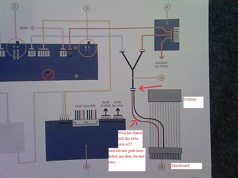

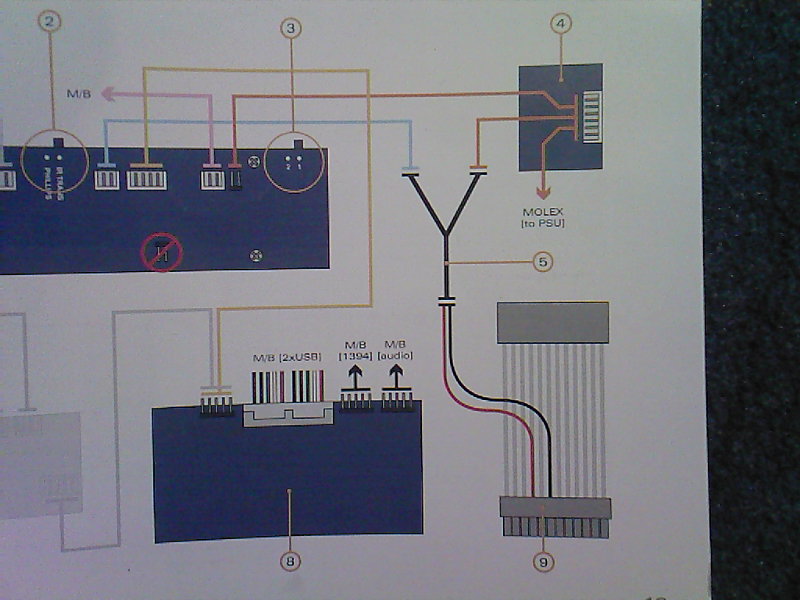

Habe jetzt aus der Anleitung heraus lesen können das es sich um ein "Standby power 'Y' cable" (5) handelt.
Nach Bildbeschreibung soll ich das mit einem Standby ATX power cable (9) verbinden...
Bin langsam echt mehr als überfordert :D
Ja genau der Anschluss no. 5 hängt bei mir zz noch frei herum :(
Wie kannst du den an einen ATX Stecker anschließen?
Wie kann ich diesen Stecker an ein ATX Netzteil anschließen :eek: ?!?
gruß NeXrom
Puhh ein ATX-Zwischenstecker?^^
Noch nie davon gehört, hast du da eine genaue Bezeichnung von dem Anschluss?
Habe derzeit ein BeQuiet Netzteil finde da aber so einen Anschluss leider nicht
Aber nochmal die Frage zu diesem Anschluss -> http://www.hostpix.de/file.php?dat=EOGp49Js.jpg
Da ist doch ein Stromstecker, welche einem Strom "gibt" :-D
von diesem Anschluss habe ich 3 Stück direkt am Netzteil (Sind aber 3Pin)
aber beide Seiten sind "männlich" die kann ich ja schlecht verbinden :-/
Benötige irgendwie ein Verbindungskabel wie dieses aus der Beschreibung ( dieses schwarz /rote ) welches scheinbar vom ATX Stecker weggehen soll
Hast du eine Ahnung wo man das bekommt, Welches NT mir sowas bietet, wie es überhaupt heißt, oder sonst Lösungsprobleme für mich? :p

Soooo!
Habs jetzt zum Laufen gebracht :-)
Problem war, das ich den ATX-Stecker direkt vom BeQuiet draufgesteckt hab,
dein ATX-Zwischenstecker hab ich gefunden den musste ich noch dazwischenstecken, und daran konnte ich
direkt das 2Pin Kabel anschließen!
