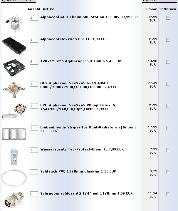

Die von Dir vorgeschlagene Wasserkühlung ist nicht schlecht, auf Grund der mittelmäßigen Pumpe aber auch nur mittelmaß der Dinge. Wenn Du Dir zu dem von Dir genannten Komplettset aber noch einen Wasserkühler für ~30€ holst kommst Du ungefär hin.
Ich habe Dir mal eben eine Beispielwasserkühlung der gehobeneren Klasse bei Alphacool zusammengestellt. Die Komponenten sind durchweg sehr leistungsfähig und versprechen bei sachgemäßer Montage auch gute Temperaturen bei einem niedrigen Geräuschlevel. Je nachdem brauchst Du bei der von mir zusammengestellten Kombination auch noch ein Paar Winkel da es sonst zu eng mit den Schlauchradien wird.
Einziger Nachteil - Wir sind wieder bei 300€. Falls das zu viel ist musst Du halt Abstriche bei der Pumpe oder beim Radiator machen. Dadurch verändert sich natürlich auch die Qualität der Komponenten und unter Umständen auch die Kühlleistung.
Merke Dir jedoch dass man gerade bei einer WaKü nicht am falschen Ende sparen sollte.

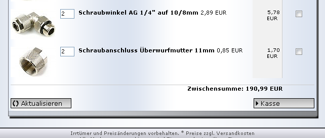

Da Du so freundlich fragst, mach ich um diese Zeit nochmal eine Ausnahme ;)
Hier also eine Zusammenstellung einer günstigen und dennoch leistungsstarken Wasserkühlung ;)
Das ganze kannst/könntest Du hier bestellen. Wenn Du mich fragst, ein durchweg zuverlässiger Shop.

danke für die liste und den shop, ich denke ich nehme deine zusammenstellung;) .
Kein Problem.
Vergewissere Dich jedoch vor dem Kauf, ob Du nicht noch mehr Winkel (ich kenn ja Deine Einbauvorstellungen nicht) brauchst.
ok mach ich, aber ein problem hab ich noch. wie soll ich das zusammen bauen und was soll wodran angeschlosssen werden?!:(
Die Reihenfolge in der Du die Wasserkühlung verschlauchst ist egal. Ich würde Dir allerdings auf Grund des Wasserdruckes empfehlen, das Wasser zuerst durch den CPU- und erst danach durch den GPU-Kühler zu leiten. Da es sich beim CPU-Kühler um einen so genannten Düsenkühler handelt, profitiert dieser vom "hohen" Fließgeschwindigkeiten.
Ab wann der Radiator kommt, ist eigentlich egal. Ich würde ihn entweder vor oder nach der Pumpe einsetzten.
Wie baust Du eine Wasserkühlung zusammen:
Das Prinzip ist eigentlich selbsterklärend. Zuerst schraubst Du die Schraubverschlüsse ordentlich fest in die Komponenten (Kühler, Radiator, Pumpe). Danach baust Du die Komponenten ein und wenn alles drin ist, verschlauchst Du alles (aber so das keine Knicke in den Schläuchen sind).
Wer handwerklich nicht ganz ungeschickt ist und unter Umständen schonmal einen Gartenschlauch zusammengebastelt hat, sollte damit keine Probleme bekommen. Hauptsache Du arbeitest sorgfältig und gewissenhaft.
Zum besseren Verständnis kannst Du Dir natürlich auch einfach mal ein Paar WaKüs angucken.
http://www.forumdeluxx.de/forum/showthread.php?t=164065

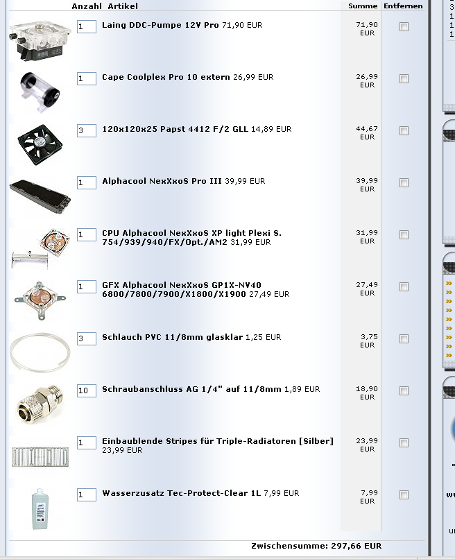

so hab mir nochmal ein eigenes erstellt und wollt mal fragen ob man da noch was billiger machen könnte oder ob was fehlt (oder sogar weglassen könnte). es soll auf jeden fall eine 12v pumpe sein die man ans netzteil anschließt, und grüne schläuche ;)
Du brauchst noch Heatsinks für den Graka-Ram. Ganz passiv würde ich es nicht versuchen. GDDR3 gibt zwar mehr Wärme an 's PCB ab, aber es wäre mir trotzdem zu gefährlich.
Desweiteren solltest du auch darauf achten, dass die Graka im Luftstrom der Gehäuselüfter ist, da passive Heatsinks alleine wahrscheinlich nicht wirklich reichen. (Speziell bei übertakteten Karten).
Ansonsten kannst du noch 'n bisschen Geld beim Ausgleichsbehälter sparen. Das gesparte Geld kannst du in einen besseren Radi stecken. Der Dual ist zwar nicht schlecht, aber ein Tripple / ein sehr guter Dual sollte es schon sein. Der Xtreme II oder auch III wäre noch 'ne Alternative, da er nicht viel mehr kostet, performancetechnisch aber ein gutes Stück besser ist. (Hatte beide schon da, unterschied bei mir: 4-5°, allerdings waren auch mehr Gegenstände unter Wasser)
Und was mir gerade auch noch auffällt:
Offenbar verträgt sich der Tec-Protect-Clear Zusatz nicht mit NexXxos Radiatoren (siehe Artikelbeschreibung).
Als sehr gute Alternative kann ich Dir "Innovatek innovaProtect 250ml Konzentrat" empfehlen.
Gibt's hier und hier zu ordern.
Um das Konzentrat zu mischen brauchst Du dann allerdings noch demineralisiertes Wasser (gibt's u.A. im Baumarkt für wenige Euros).
