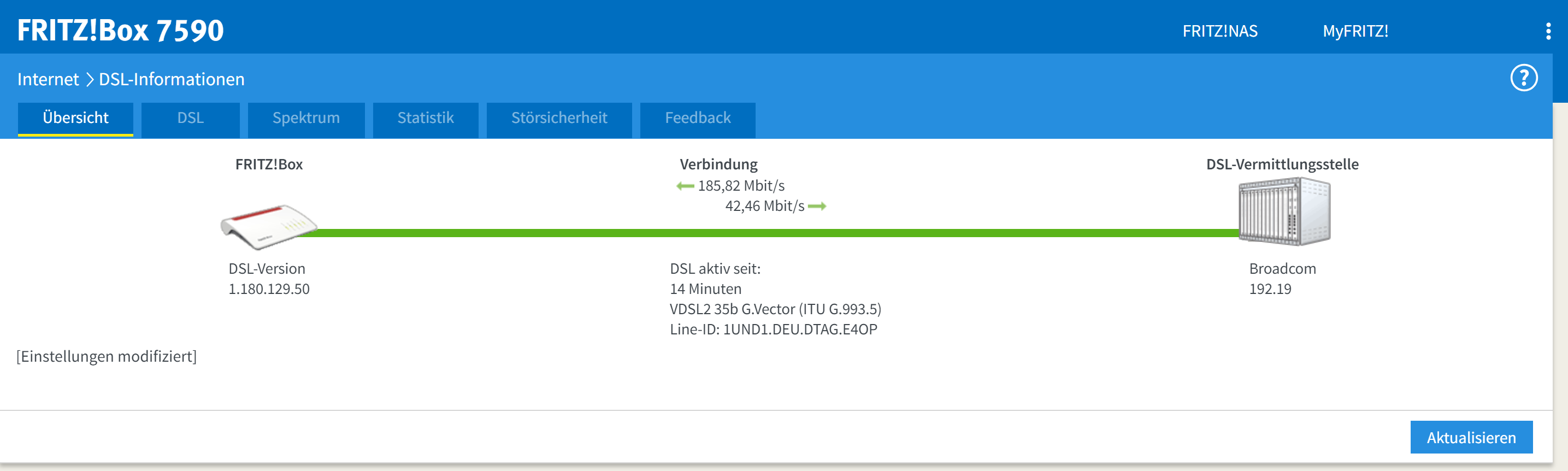

So bei mir war es heute so weit, VDSL250 wurde geschaltet. Bisschen ernüchternd, aber ich habs in etwa so erwartet. Leitungslänge laut Fritzbox ~297m.
Sei froh. Was sollen denn die armen Seelen sagen die nicht in den Genuss von VDSL und (Super-)Vectoring kommen? Die Bandbreite sollte doch vollkommen ausreichen (für die nächsten 2, 3 Jahre...)
