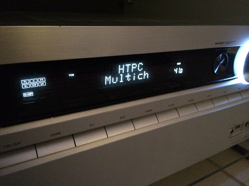

Joooo!!!
Musste Windows nur sagen, dass ich ein 5.1 System habe und kein Stereo. Beim Audio-Test ist dann "Multi Channel" auf dem Receiver aufgeleuchtet und alle Kanäle wurden korrekt ausgegeben. Geeiiiil!
