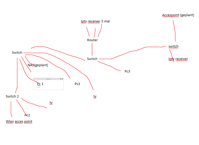

Doofe frage aber kann meine Fritzbox 3370 IMGP V3?
hm für das NAS könnte ich den HP nehmen und für den einen Receiver der nicht direkt mit dem router vebundne ist dann einen hochwertigen?
Wobei man dazu sagen muss wir betreiben 4 Entertain Receiver 3 davon direkt an dem Router und 1 noch über einen billig Switch, der eine ist aber zurzeit wenig an, dass könnte sich aber ändern.
Dann bliebe für den einen Receiver noch die Möglichkeit mit einem extra kabel was halt aufwand wäre.
Aber dann von der fritzbox aus in einen billigen Switch von dort aus dann in 2 Receiver das müsste gehen oder?

Was man machen könnte ist den Receiver an den internen Switch des "Routers" (welcher hoffentlich IGMPv3 kann...) hängen und die Synology und alles weitere dann an den HP. Somit wird der MCast Traffic nur an den Receiver geleitet und landet nicht auf dem HP.

Ich muss mal schauen eigentlich ist es zu viel aufwand nochmals ein Kabel zu legen, aber es wäre sicher die beste Lösung.
Der von mir gepostete Cisco Switch sollte das ja auch können oder?
würde dann vllt ein 50meter kabel zum Receiver gelegt werden.
Sollten die Receiver dann alle am Switch angeschlossen werden oder ist das dann egal und es können 2-3 am router und der rest einfach an den Switch?
Mit einem passenden Switch ist es egal wie du es anschließt. Am besten wäre jedoch, wenn du dann auch alles an den Switch anschließt. Der Cisco SRW2008-K9 kann IGMP. Für 10 Ports wäre er mir aber definitiv zu teuer.
Hmm alles geht leider nicht, den einen Receiver könnte ich dran anschließen falls kabel gelegt werden.

hier mal der aufbau skizziert
