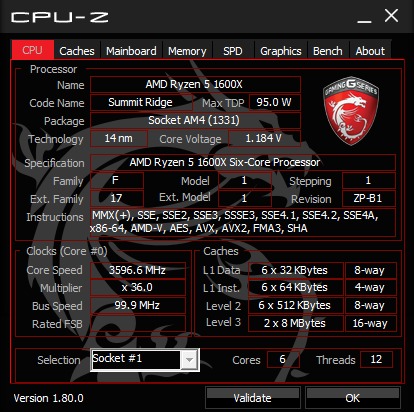

Probier mal CPU-Z zu installieren. Wenns geklappt hat lässt du Prime laufen und schaust nach der Spannung. Wenn nicht würde ich mal testweise um 0,010 erhöhen.

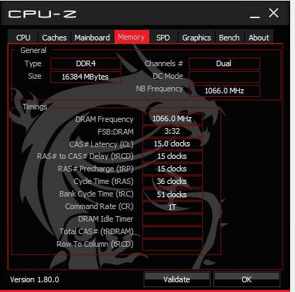

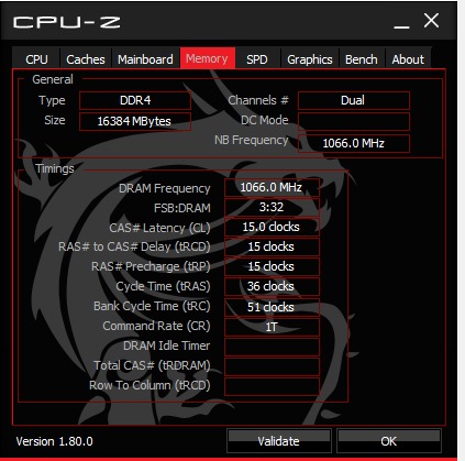

Hier der Screenshot vom CPU-Z.
Man sieht, dass der Arbeitsspeicher mit 1066MHz läuft. Anders lässt sich das System aktuell nicht hochfahren.
