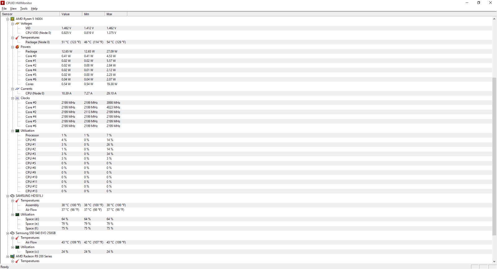

Die Temperaturen scheinen in Ordnung zu sein

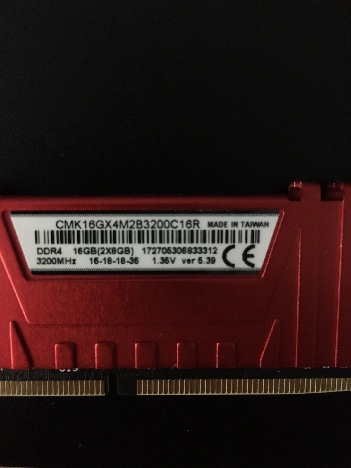

Ich habe im BIOS die RAM Einstellungen angepasst mit den Timings

Es stimmt etwas mit dem RAM nicht oder du hast Hardware verschwiegen
Also die VID vom Prozessor ist uninteressant...Vcore und die anderen Spannungen aus HW Monitor wären wichtig.
Die CPU Temperatur ist super, denn HWMonitor kennt den 20°Offset nicht und deine 54° sind eigentlich nur 34 und das ist gut obwohl der Temperatursensor für niedrige Temperaturen bei Ryzen nicht sonderlich gut zu sein scheint...Die Taktraten sehen normal aus.

Was mich verwirrt, ist, dass du den Ram getestet hast und keine Fehler hattest. Mit was hast du denn getestet? Denn die Programme die ich so kenne belasten ebenso die CPU und dann sollte es auch Abstürzen wenn es an dieser liegt.

Vllt. mal anderen RAM versuchen, wenn vorhanden. Könnte ja auch sein, dass genau dieser RAM mit gerade diesem Board (Modell) nicht so gut funktioniert.
