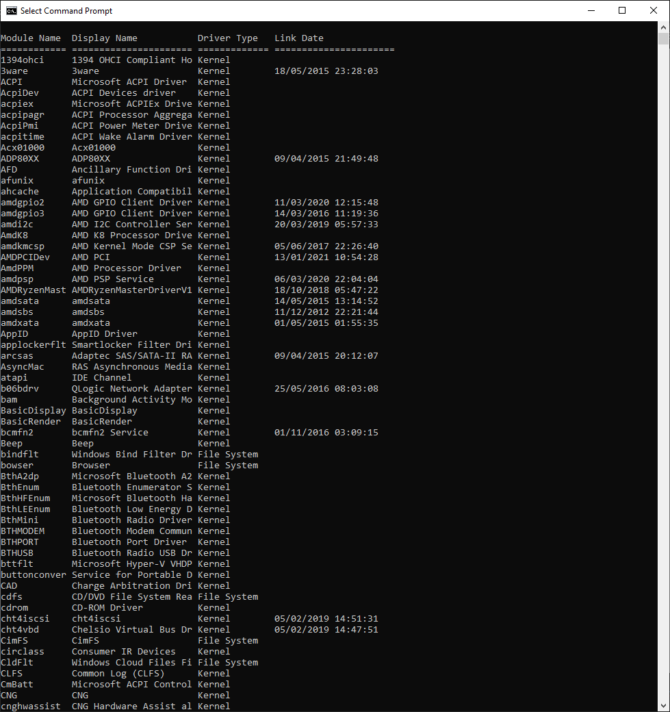

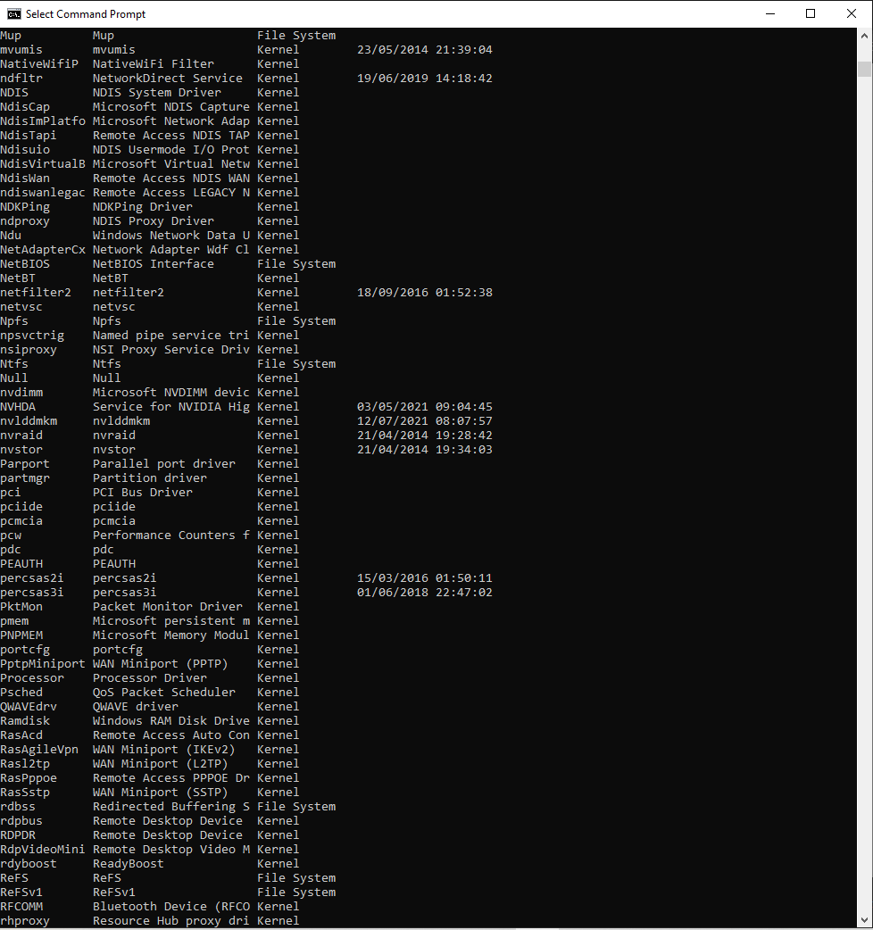

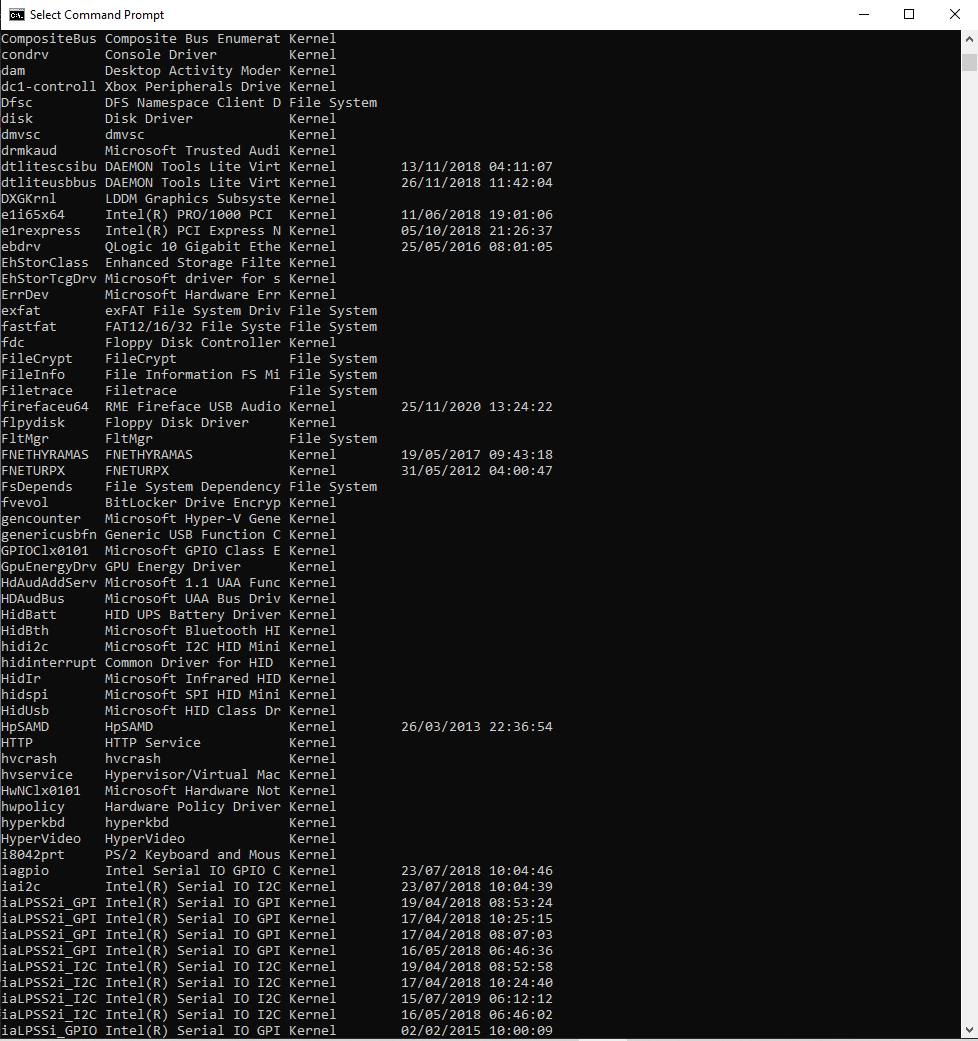

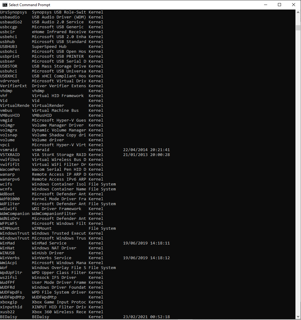

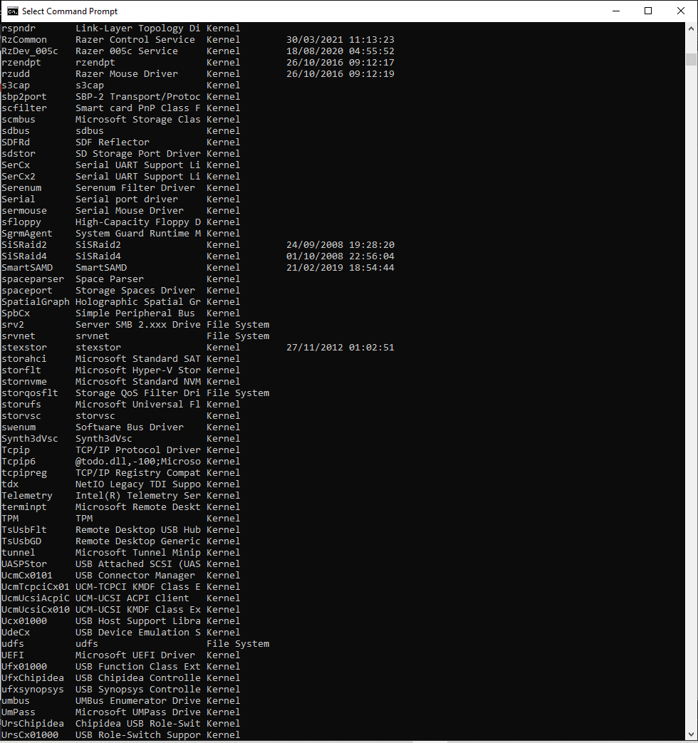

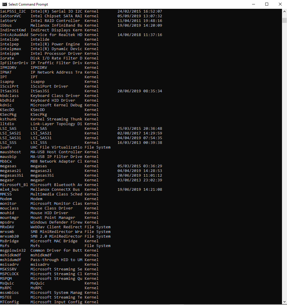

Hast du Windows neu aufgesetzt, als du die Komponenten ausgetauscht hast?
Da dann auch alle Treiber (Chipset, Netzwerk, etc.) bei Asus geladen und installiert?
Erinner nicht sicher. Müsste eigentlich. Hab ma Liste der Treiber angehängt. Wie kann ich das rausfinden/sicherstellen?
