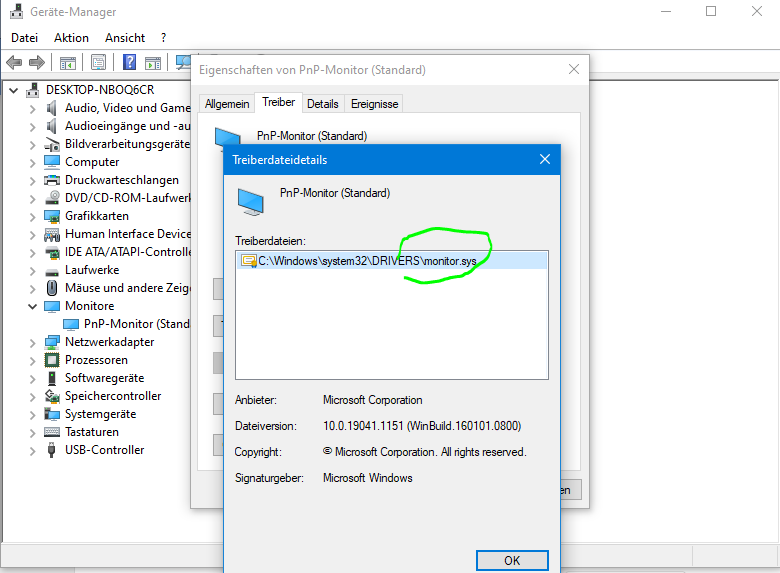

Monitor.sys gehört zu Windows und ist mitverantwortlich für
die Kommunikation zwischen der EDID vom Monitor und Windows (Grafikkarte).

rtp process monitor.sys. Der dazugehörige Treiber. Wird sich schon finden lassen.
Wie oben schon gesagt, Monitor.sys gehört zu Windows und ohne den Treiber wird es Probleme geben,
bzw wird sich dieser nicht deinstallieren lassen.

Hier auch mal ein Bild, wo dieser Monitor.sys Verwendung findet:
