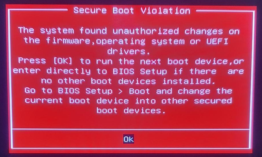

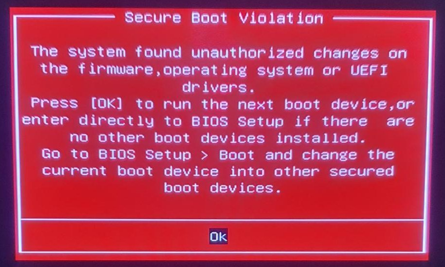

Was ich noch vermute, dass alles korrekt installiert ist aber irgendwelche Mainboard Einstellungen, dass Booten von der nvme untersagen / blockieren und dann ebenfalls die letzten zwei Screenshotfehler entstehen. Kann das!?
Wenn ich die nvme auswähle zum booten kommen diese Hinweise nämlich.

Dein Windows 10 ist im UEFI / GPT Modus installiert?
Daher obige Frage, ob Windows im UEFI / GPT Modus.
Das lässt mich eher auf eine Bios / MBR Installation vermuten.
Ja, kann mit Secure Boot oder CSM zusammen hängen, wenn dein Windows 10 im Bios / MBR Modus installiert ist.Snipe13051 schrieb:Kann das!?

Das Bild kam nachdem ich gestern meinen letzten Klon versuch durchgeführt hatte. Gehe auch von mbr aus.Joe58 schrieb:Hab jetzt nicht das ganze Thema detailliert durchgelesen.
Mal aktiviert mal deaktiviert. Mal mit urfi mal ohne uefi Installation. Keine Unterschiede im Ergebnis.chrigu schrieb:Secure Boot hast du im Bios deaktiviert?
