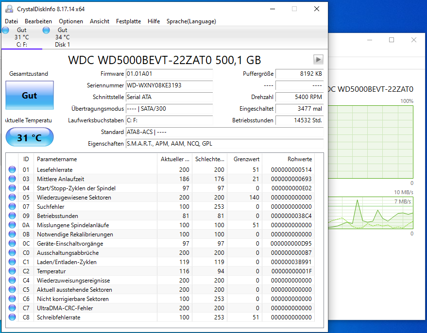

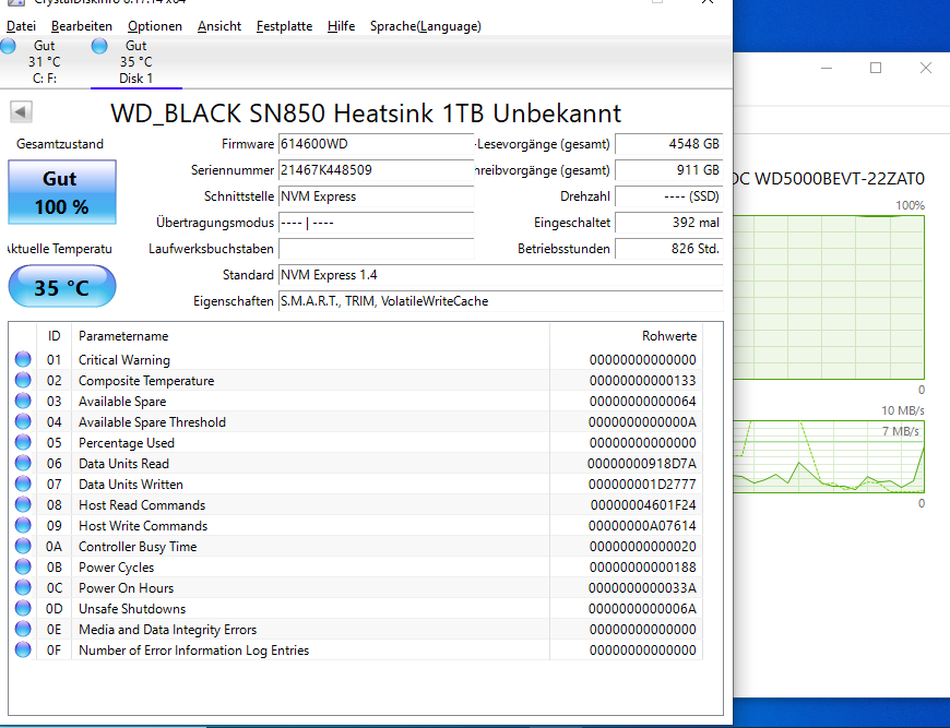

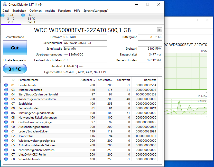

Kannst auch die smart Werte an einem anderen PC laufen lassen
Welche ssds genau?
So hier die Daten.
Kann zur Not auch mal ein Video hochladen. Habe gerade eins gemacht.
Achso.. sind eher 2-3 minuten bis zum ersten Mausklick...
Die NVME ist "neu". Die SATA aus meinem ausgeschlachteten Gaming-Notebook.
EDIT:
Die Laufwerksbuchstaben C: F: haben mich bei der SATA ganz schön stutzig gemacht. Soll aber wohl normal sein bei Windows EFI?! Frage mich wieso die sowas gemacht haben. In der Datenspeicherliste ist übrigens kein F: zugewiesen. Warum trotzdem F: angezeigt wird, keine Ahnung.
Wenn man checken will, ob es an der Verbindung liegt?
Sieht OK aus. Sind keine Fehler bei der Datenübertragung protokolliert worden.

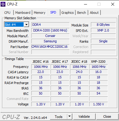

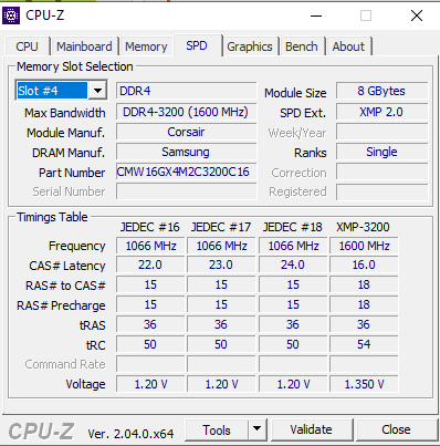

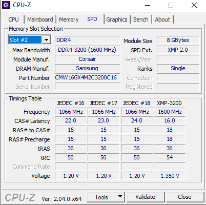

Arbeitsspeicher ddr4-2133 bzw. 3200
Welcher genau?

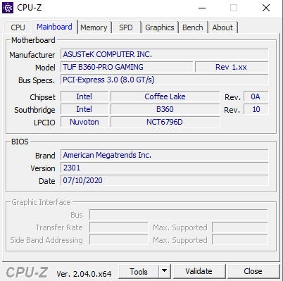

BIOS aktuell, Treiber alle aktuell, Windows aktuell?

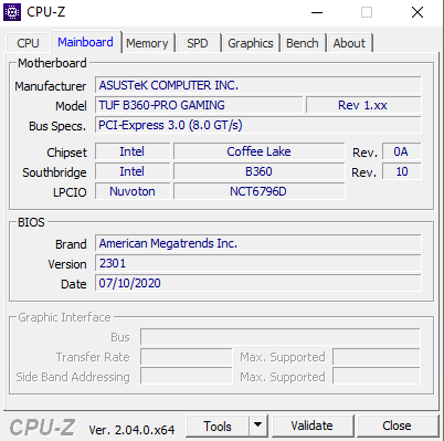

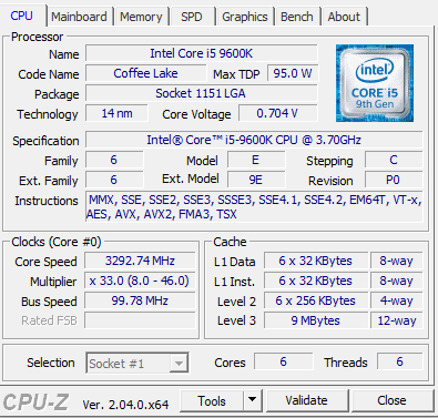

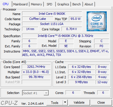

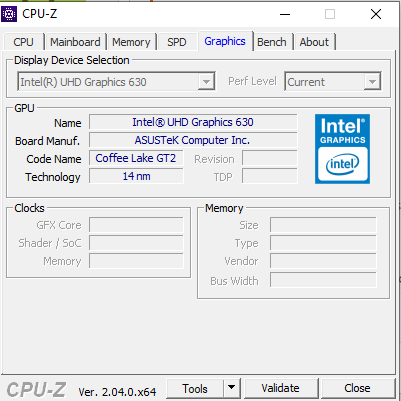

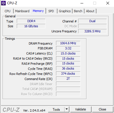

Bitte Mal Screenshot von cpu-z

BIOS habe ich neu installiert, nachdem ich das RAM Problem hatte. Leider hat es nicht geholfen. :(Windows aktuell ja, Treiber keine Ahnung.. habe ich nicht viel gemacht da ich mir sonst den Strick nehmen würde..
Es ist keine Hardware mit einem Fehler in dem Geräte-Manager zu sehen.. das habe ich durch den Chipsatztreiber beseitigt. Keine Besserung.

Bin auch etwas irritiert, dass der Rechner wohl nur mit 3,3Ghz läuft anstatt mit 3,7Ghz aber das sollte nicht das Problem verursachen und lässt sich ja relativ schnell im Bios beheben.

Äh, die Sata ist ne HDD, dazu noch ne recht alte, damit wird es grottenlahm bleiben.
Würde das Teil erstmal komplett beiseite legen, und versuchen Windows auf die nvme zu installieren.
Ist der USB stick mit Windows in Ordnung, also hier per Media Creation Tool eingerechet worden?
Reaktionen: wolve666
OK, ist ne HDD. Leider protokolliert sie keine G-Sense Vorgänge. 100% Last bei einer HDD be wenig Aktivität deutet auch eine nicht mehr fitte HDD hin. Auch wenn die SMART Werte gut aussehen.

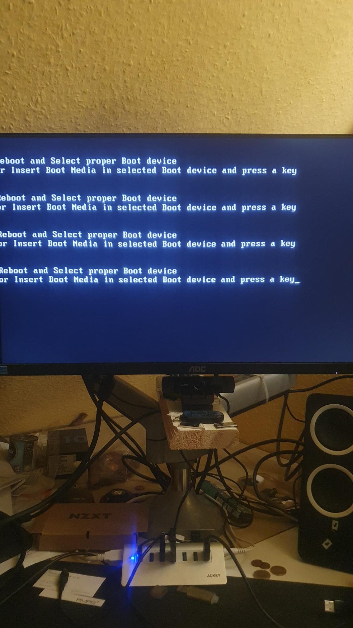

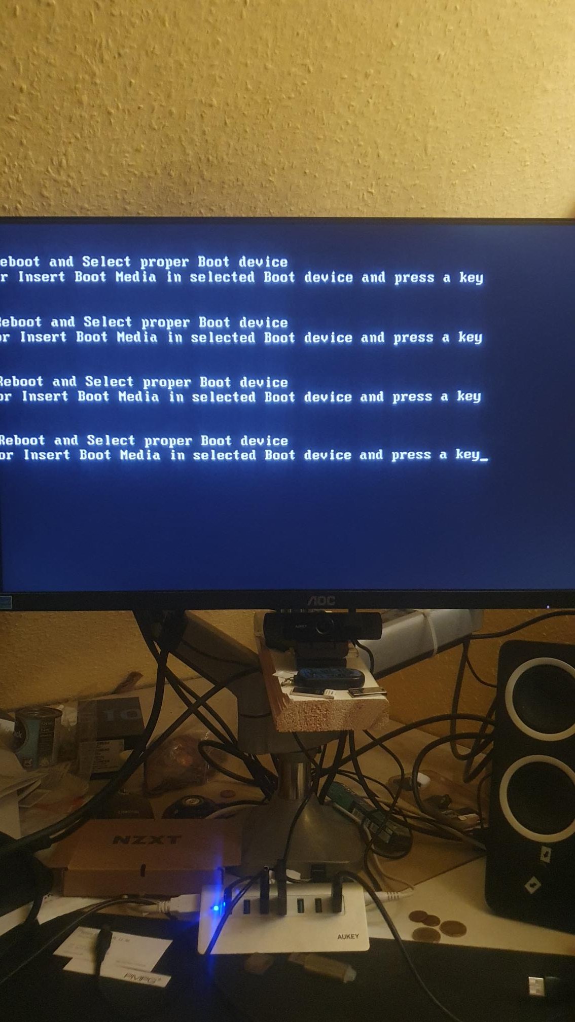

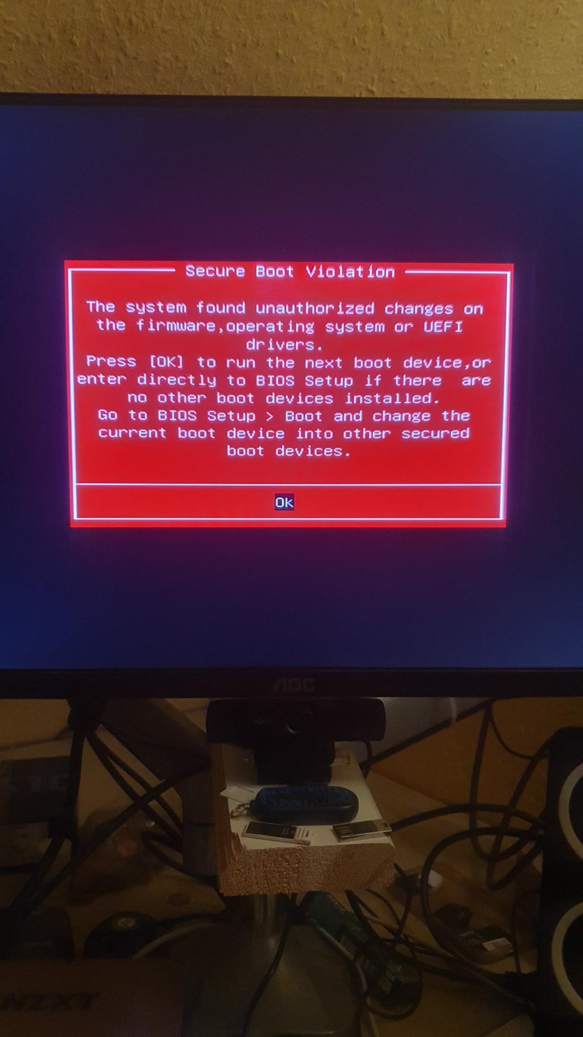

Ergebnis vom Klonen siehe bilder..
Könntest du mir dann bitte einmal beschreiben was genau ich machen soll, damit zu 100% das System über NVME laufen wird?
Habe ja in den 7 Tagen schon einiges durch aber noch nicht die Image-Varainte durchgespielt. Vermute zwar, dass das gleiche Ergebnis rauskommen wird aber ich lasse mich gerne eines besseren belehren. @cumulonimbus8
