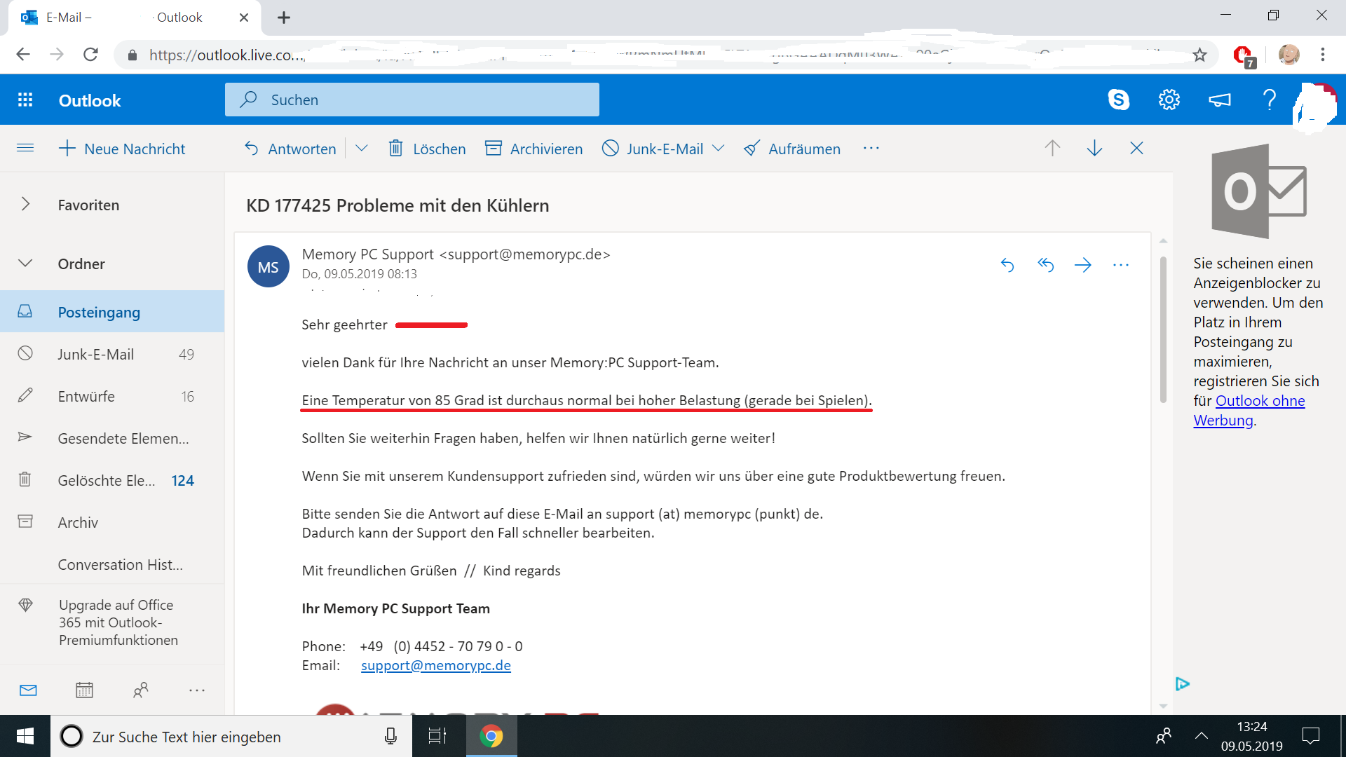

Also, ich habe jetzt "MemoryPC" angeschrieben und direkt eine Nachricht bekommen. Namen habe ich natürlich entfernt.
Heißt, das ich mir den Lüfter kaufen muss.
Ja, würde ich machen und ganz bestimmt keine positive Bewertung abgeben.
Solche Läden brauchen sich doch nicht wundern, dass sie immer weniger zu tun haben, wenn sie solche Produkte verkaufen.
