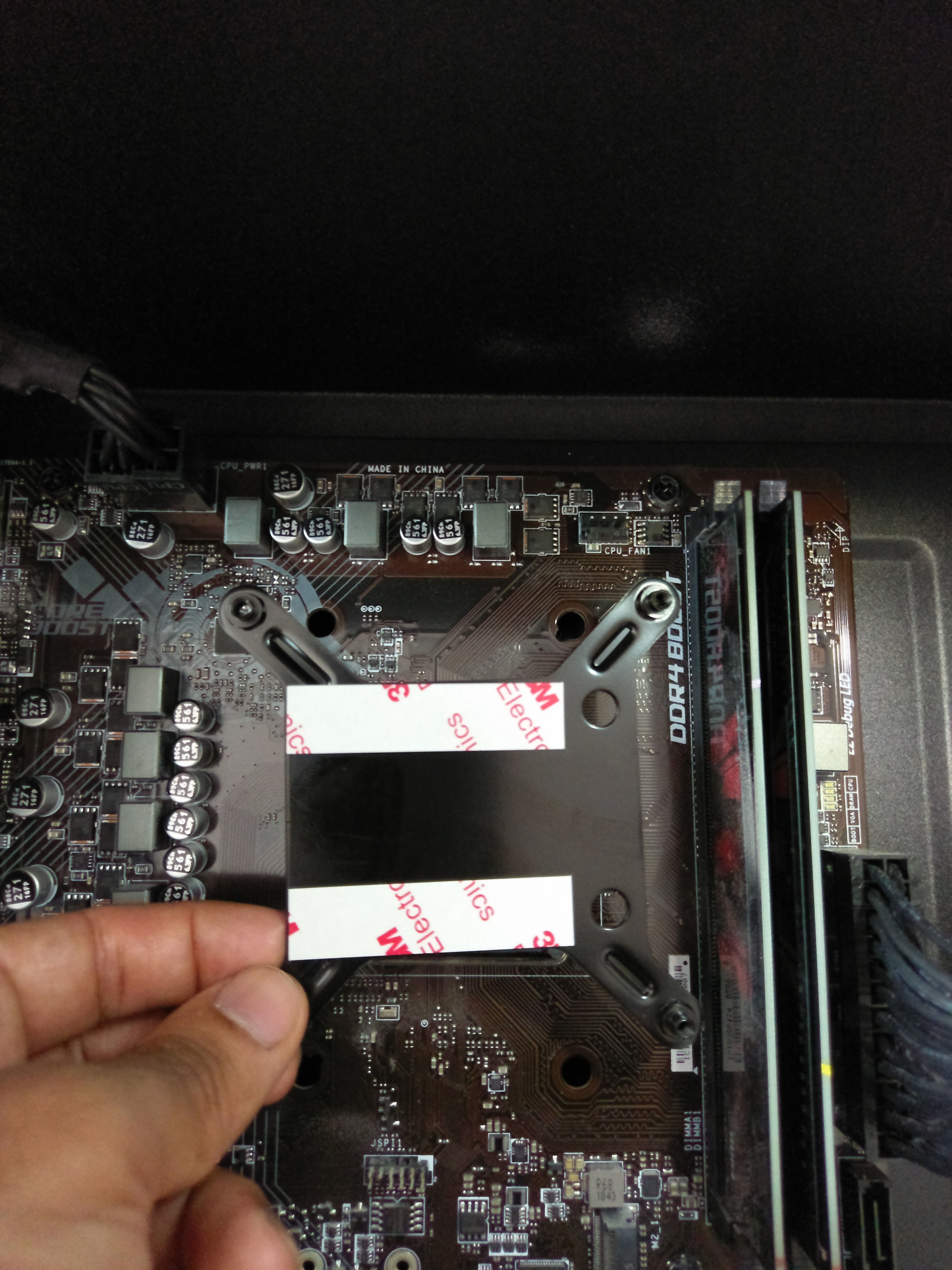

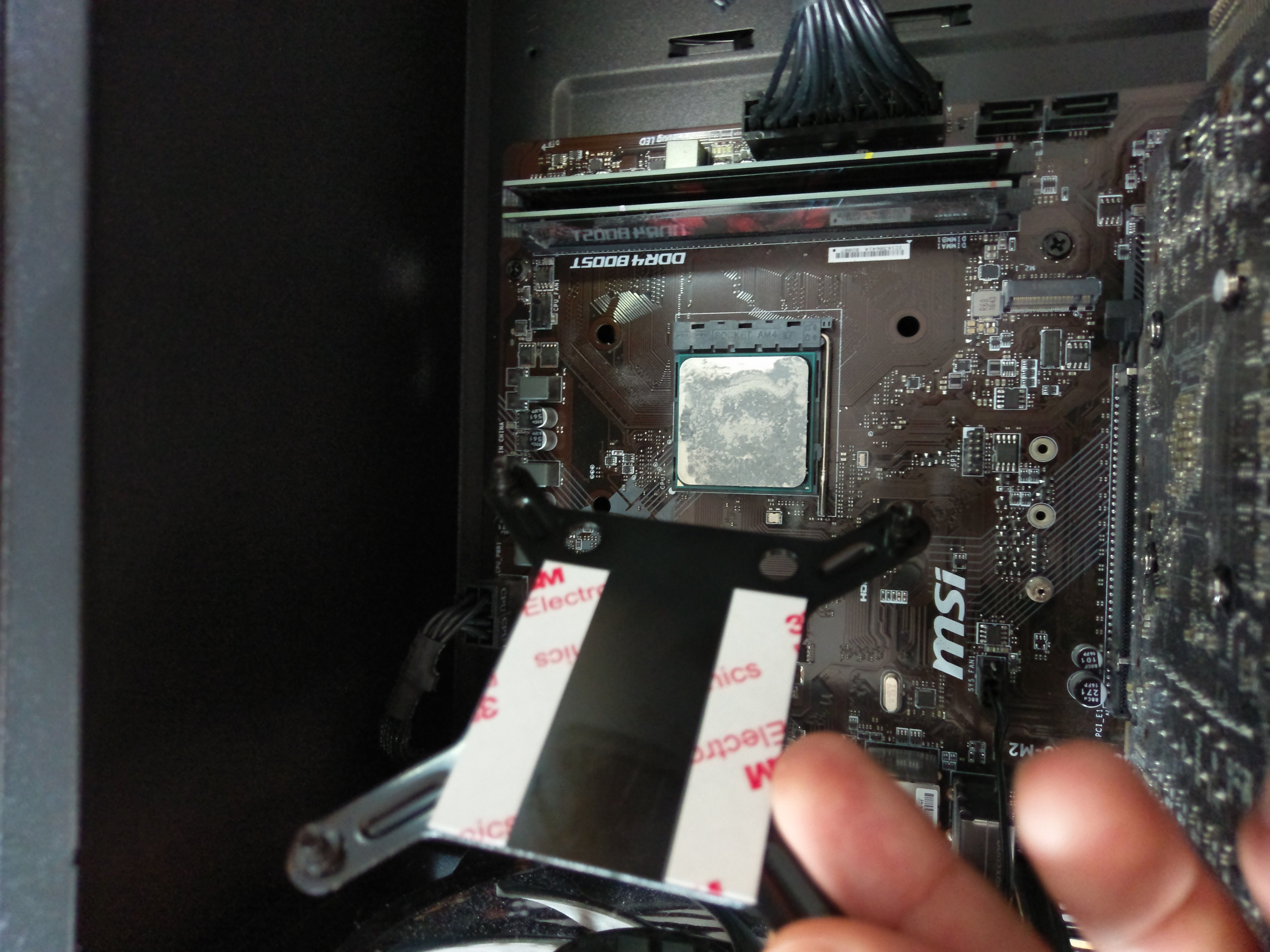

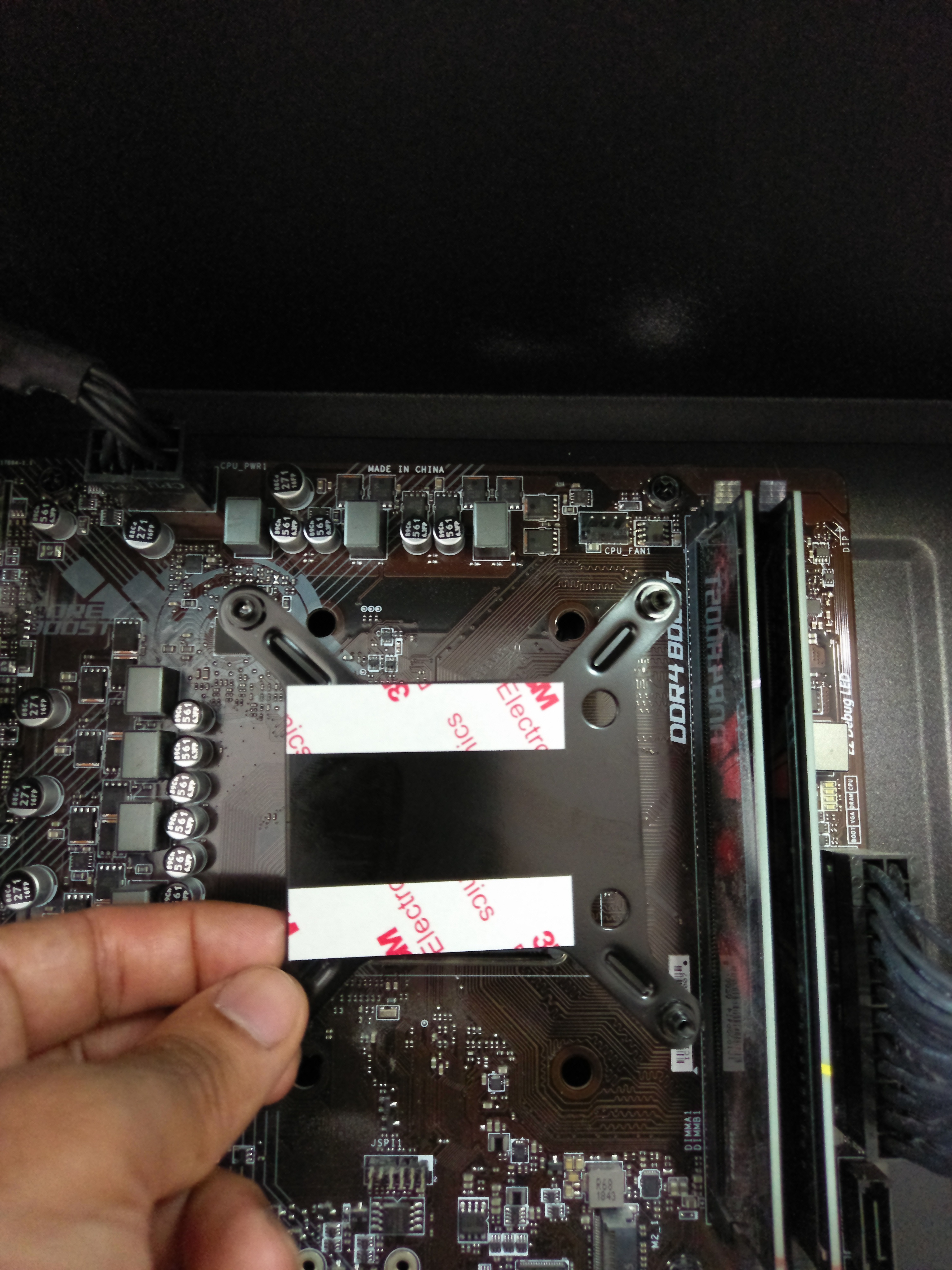

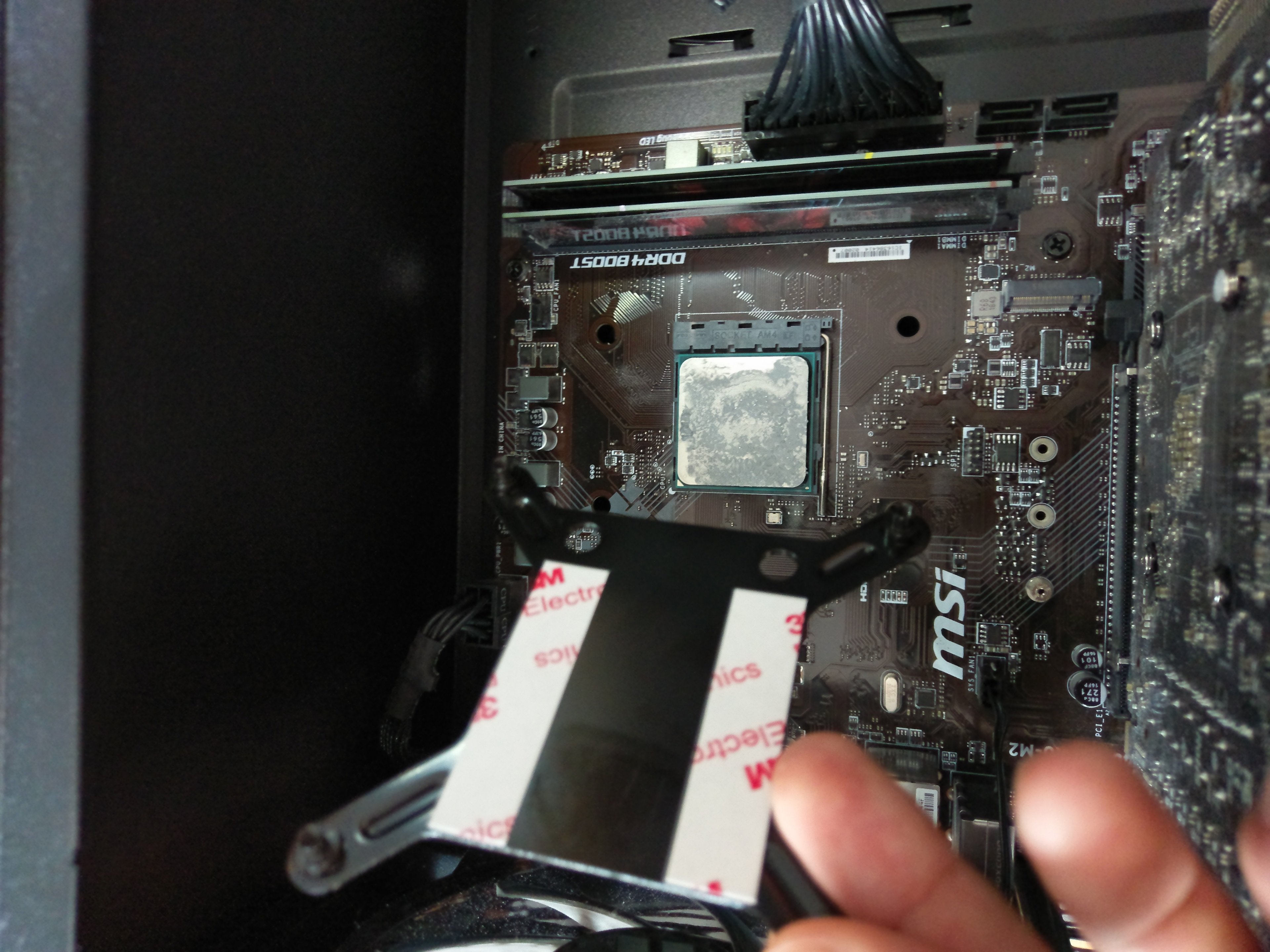

Habe den Alpenföhn nun gekauft, aber der passt nicht -.-. Die löcher sind nicht identisch.

Das ist eine Backplate für Intel Mainboards, war kein Montagematerial für AM4 dabei.
Welcher Alpenföhn ist es denn ?
ist es der Ben Nevis Advanced ? wenn ja dann muss die Original Backplate und das Retention Modul wieder angebaut werden.
