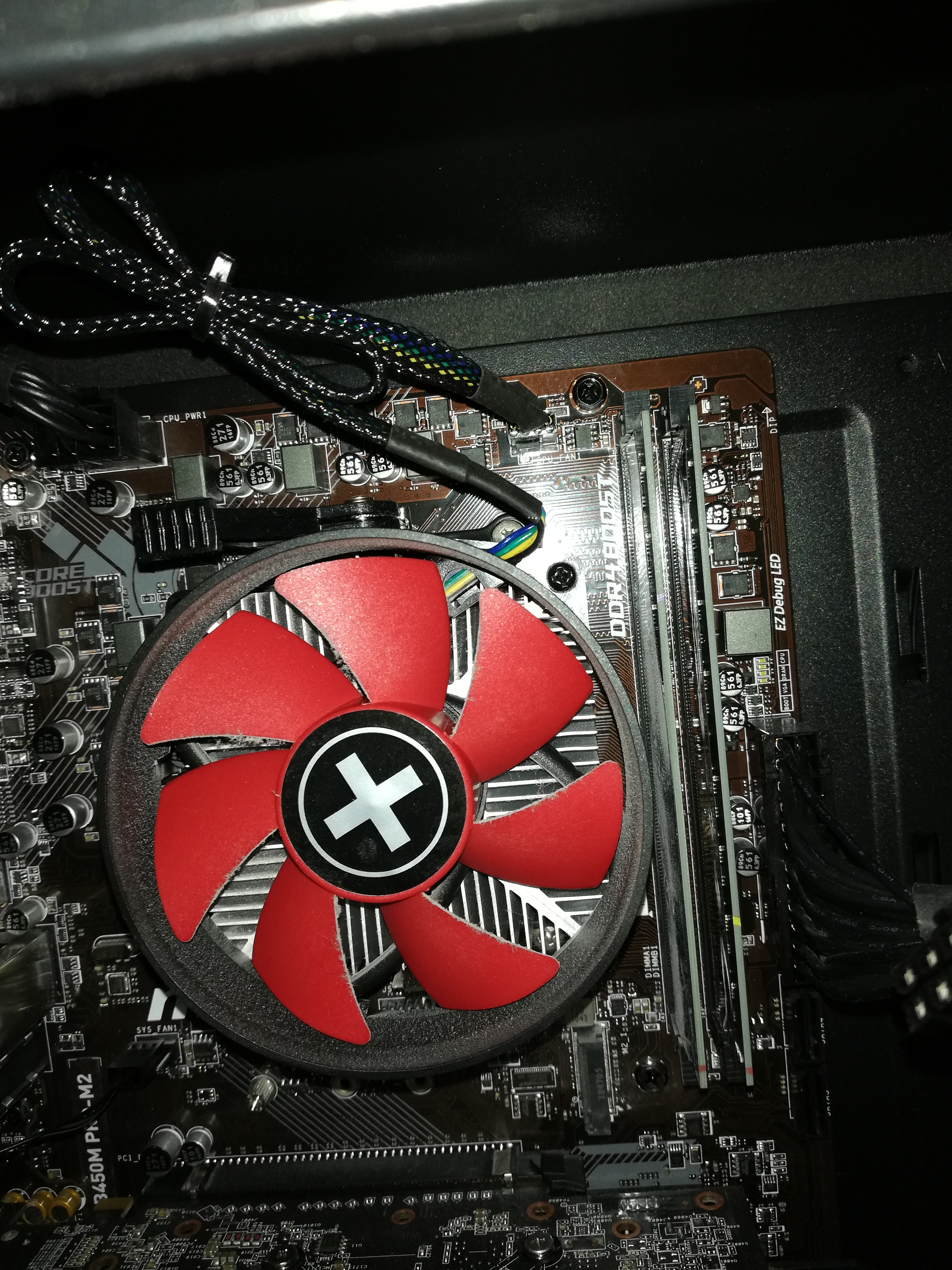

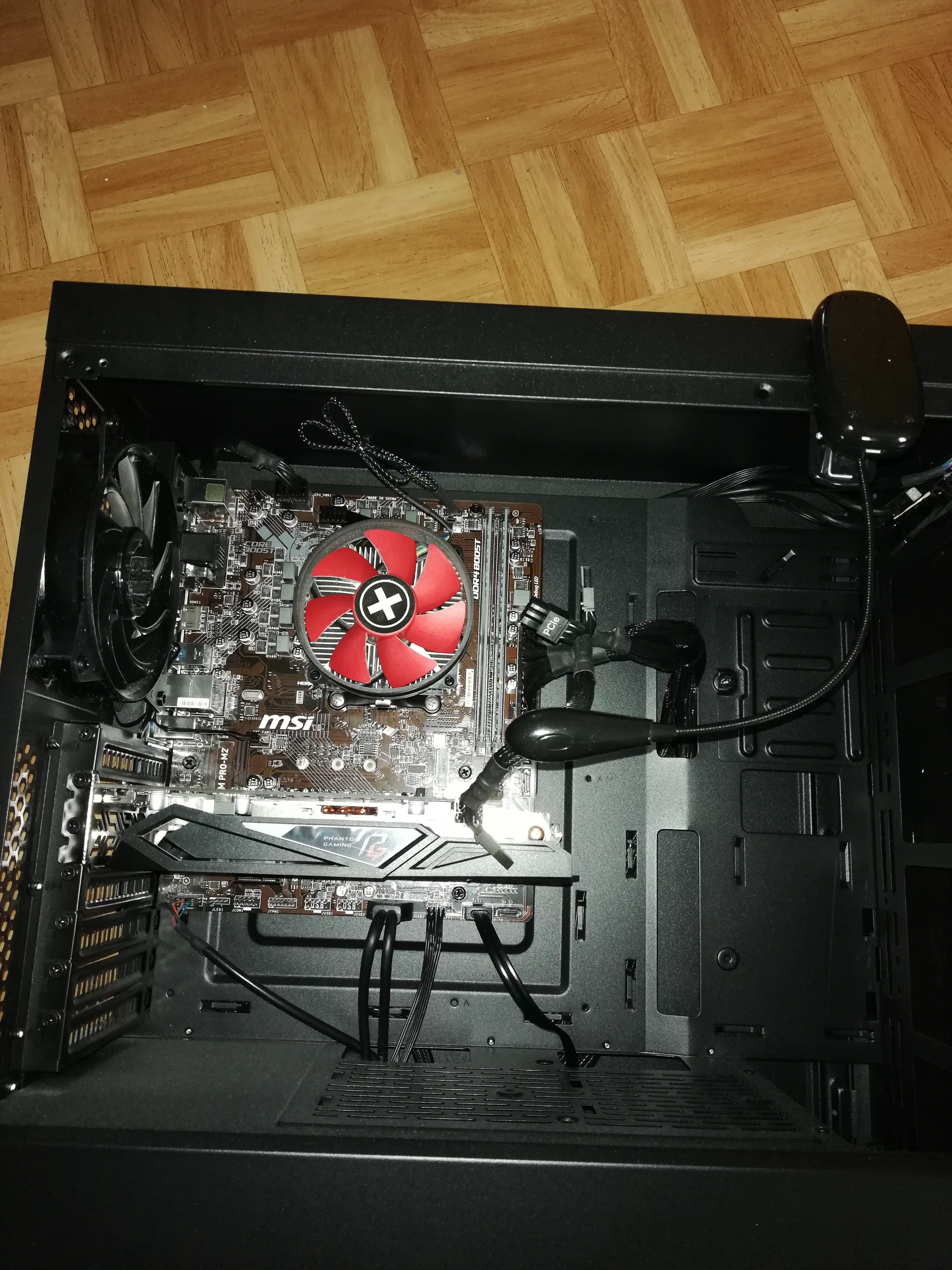

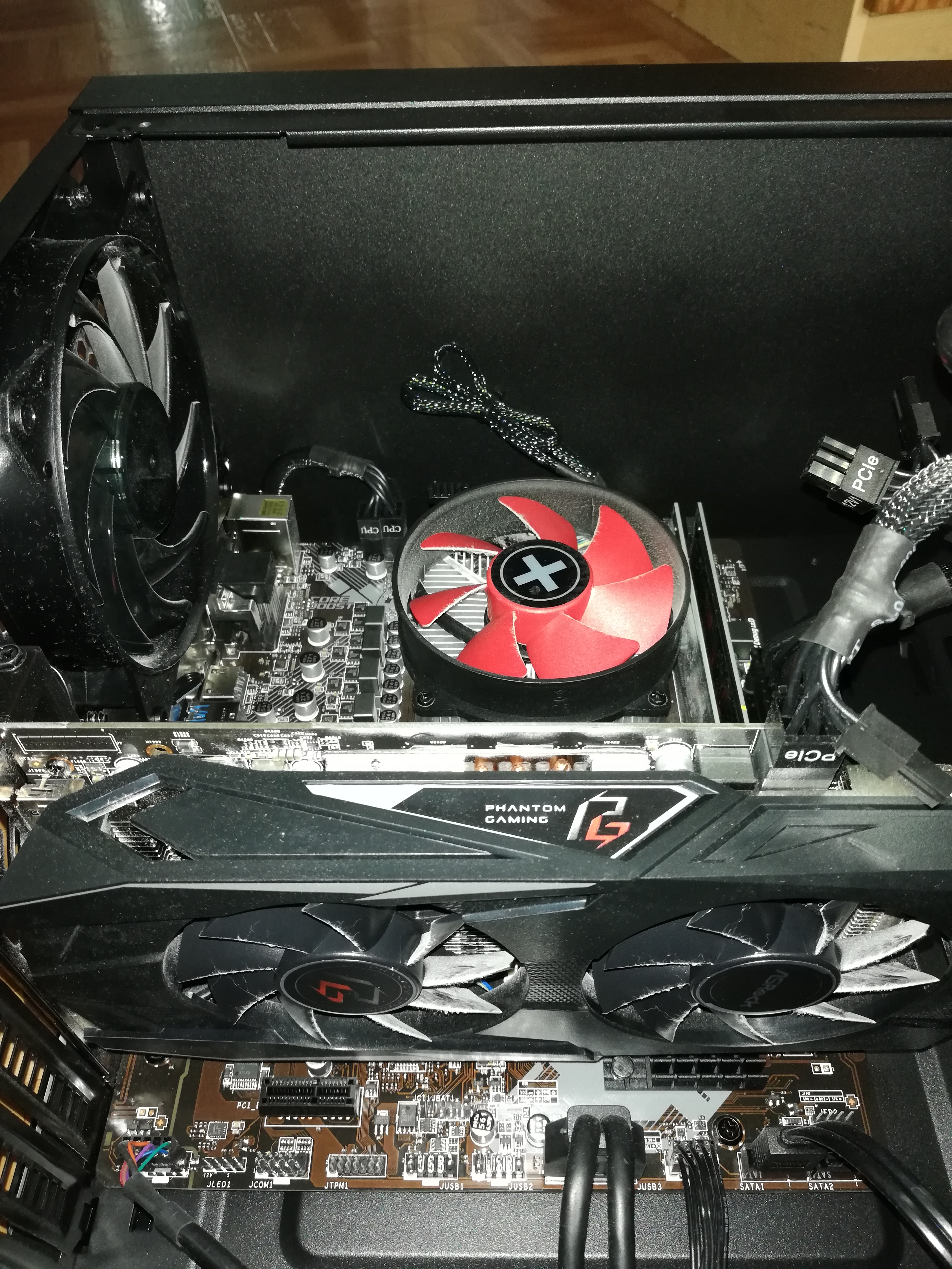

Hallo Computerfreunde,
wenn ich Spiele wie Bf 1 oder Far Cry 5 spiele bekomme ich Temperaturen von bis 80°C für Graka und Cpu. (Laut Afterburn)
Demen sprechend rasten die Lüfter auch immer aus.
Der PC ist ein Fertig- Rechner von Memory PC. Der Preis soll Fair gewesen sein 650€.
Ich kann mir nicht vorstellen das , dass normal sein soll.
Was meint ihr?
Danke schonmal für eure Antworten.
Netzteil: Be quiet! System Power 9 500W
Mainboard: VMSI B450M PRO-M.2 -
CPU: AMD AM4 Ryzen 5 2600 6x 3.40GHz 4C/8T 65W tray [ohne Kühler] + St 1 11015 CPK AMD Kühler Xilence Performance A250 PWM Kühler 92mm 95W
RAM: RAM DDR4-3000 8GB PC4-24000U G.Skill Aegis
SSD: 480GB Solid State Disk Patriot Burst
Graka: VGP AMD RX 580 8GB AsRock Phantom Gaming D

Du hast hoffentlich nicht wirklich 650€ dafür bezahlt...
Das Xilnence Teil auf der CPU kannst du entsorgen, jeder 20€ Tower Kühlt da besser.
Wieso kauft man ein PC mit Topblower extra wenn man den auch Boxed haben kann?
Reaktionen: SirToast
Temps sind in Ordnung, du musst sie in Verbindung zur z.B. Drehzahl setzen.
Meine GPU ist auch bei 80°C, aber bei knapp 1100RPM.
Die Asrock-Phantom hat eine sehr schlechte Kühlung und wird daher laut. Der CPU-Kühler ist arg unterdimensioniert.
Das Ergebnis überrascht nicht und entspricht dem, was man gezahlt und bestellt hat.
Billig PC mit billig Kühler, da müsstest du wirklich einen besseren CPU Kühler zulegen
Reaktionen: coasterblog
Kannst du den PC noch zurück geben?
da die Graka net die stärkste ist rennt die wohl immer im Limit. das ghäuse ist oben dicht und nur 1 abzugslüfter. dazu der schwache topblower..
ja ich mein, was erwartest du bei 650 €?
80° ist normal, wenn er richtig gefordert wird.
Also brauche ich da gar nicht einzugreifen?
Kann man die Lüfter- Drehzahl senken ( Vom Prozessor-Kühler) oder sollte man das so lassen?
Wenn du sie senkst wir die CPU wärmer. Am neusten du kaufst dir einen besseren Kühler.
Alprnföhn Ben Nevis Advanced oder so
wärst du so nett und könntest du mir da was vorschlagen?
Wie hoch is dein Budget?
Sieht ganz schön putzig aus der Kühler :D
Wenn du's kühler/leiser haben willst, braucht's was größeres.
Und welches Gehäuse hast du?
Am besten einen Low-Budget- Mid- Budget- High Budget vorstellen.
