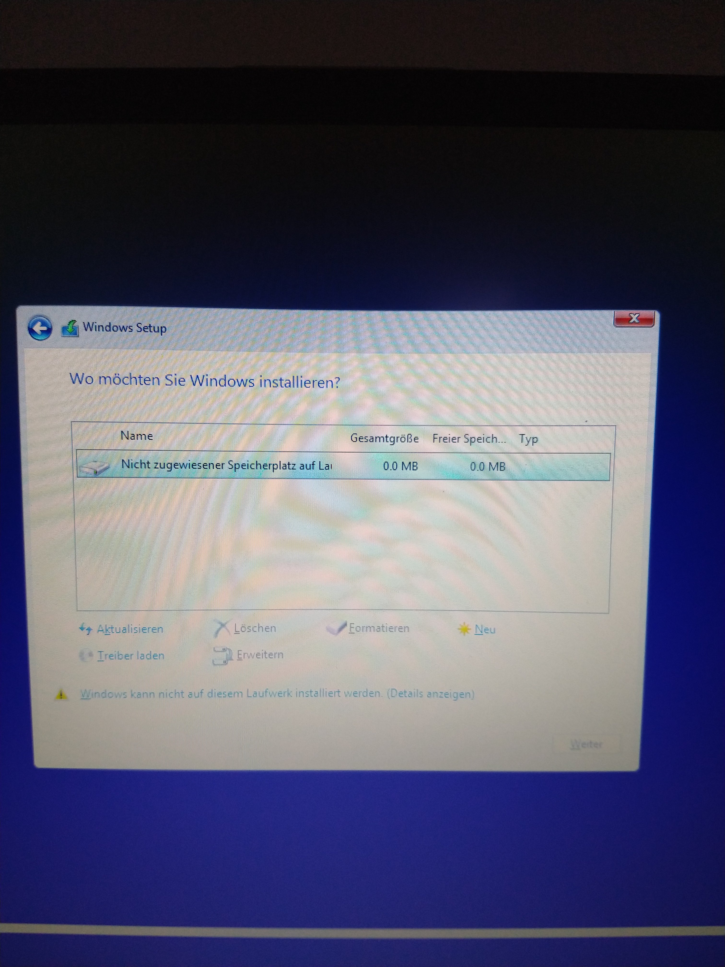

Seit einiger Zeit hat das System als versucht auf W11 upzugraden. Jedes Mal während des Upgrades hat sich das System mit einem Bluescreen verabschiedet. Daraufhin habe ich beschlossen einen Clean install per USB-Stick zu machen. Den Stick habe ich mit dem Media Creation Tool erstellt. Dann per Stick gebootet, alle Partitionen gelöscht. Damit, vermute ich jetzt, habe ich mir den Bock geschossen. Denn nun zeigt mir der Installationsassistent kein Laufwerk mehr an. (siehe Anhang) Windows scheint nicht mehr existent zu sein weil das System ohne den Stick direkt im BIOS landet.

Da wird ein Laufwerk mit 0GB erkannt.
Da ist vermutlich das Laufwerk defekt.
Baue in neues Laufwerk ein.

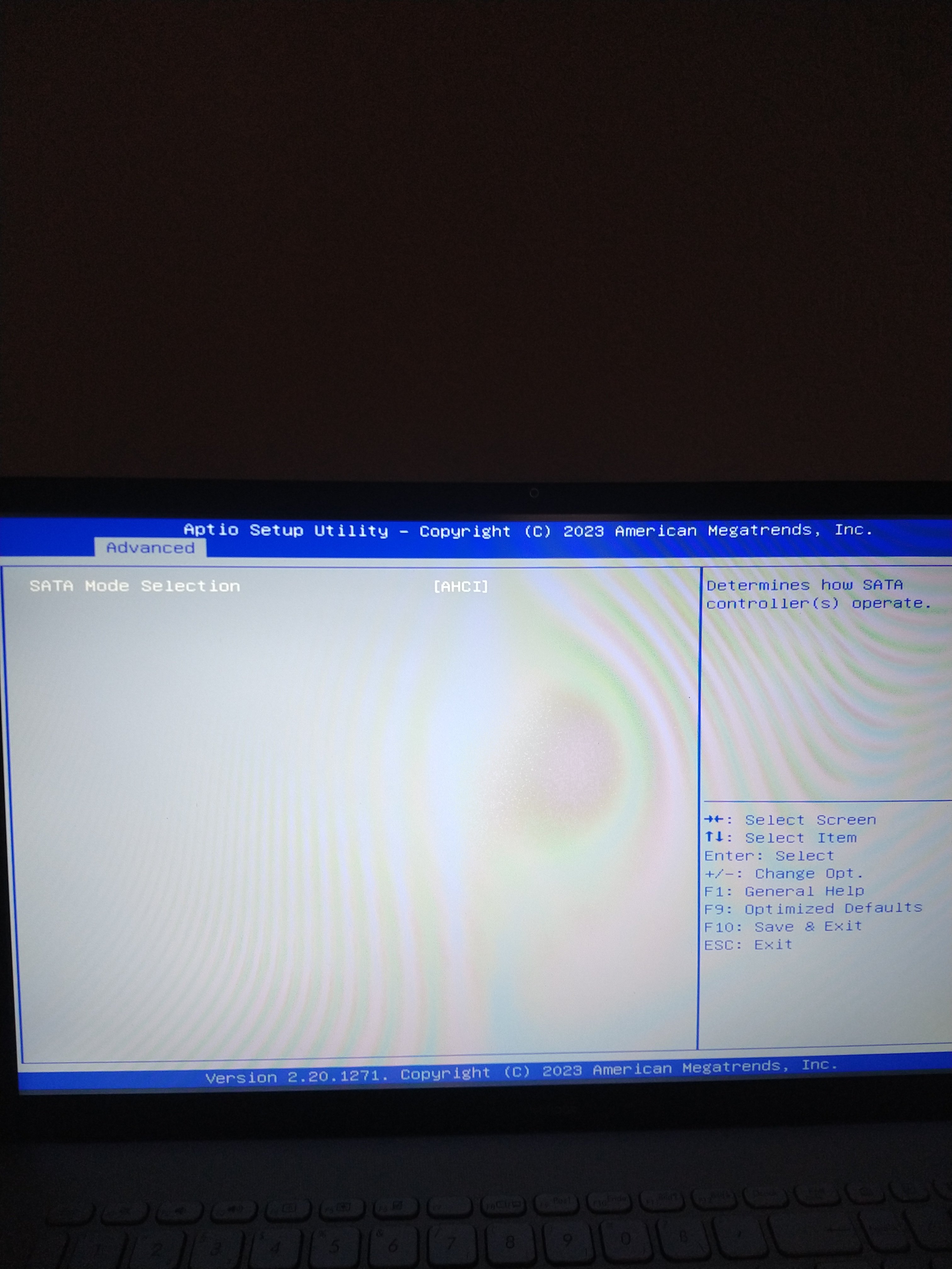

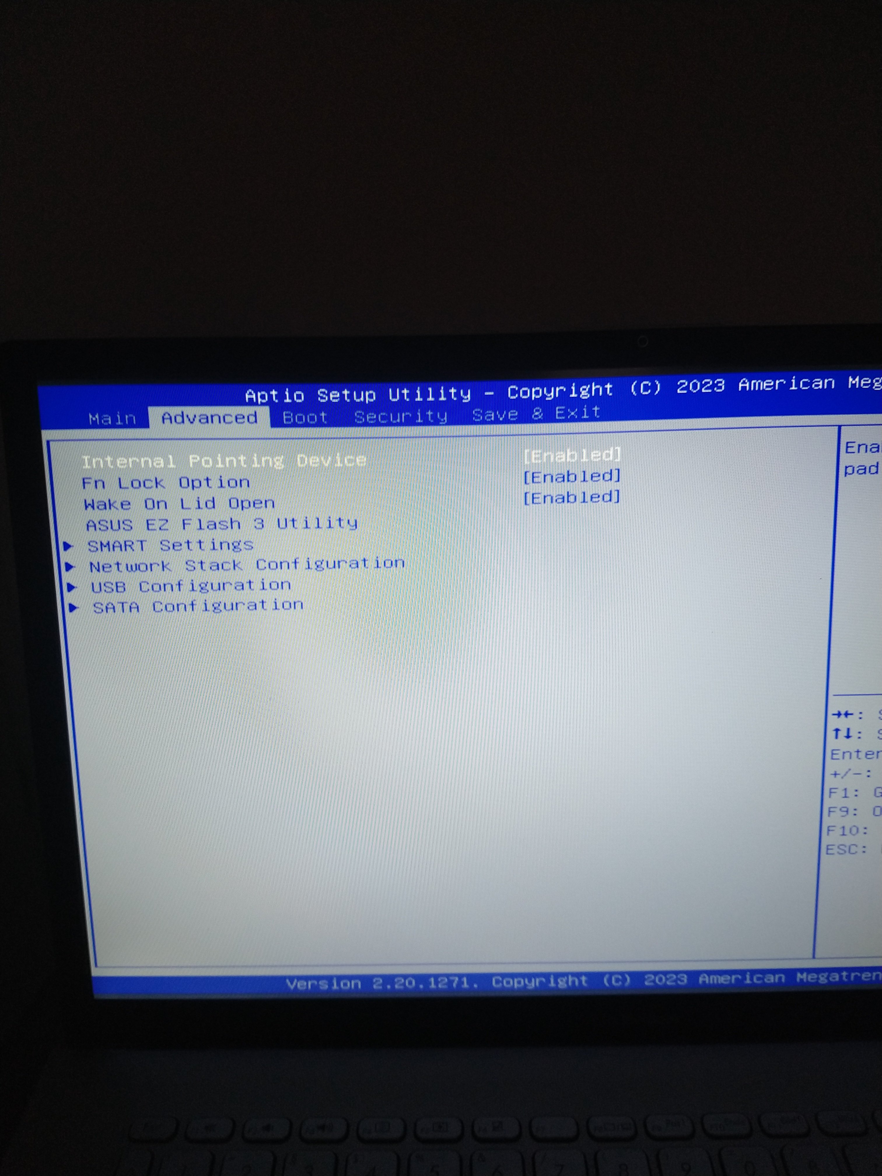

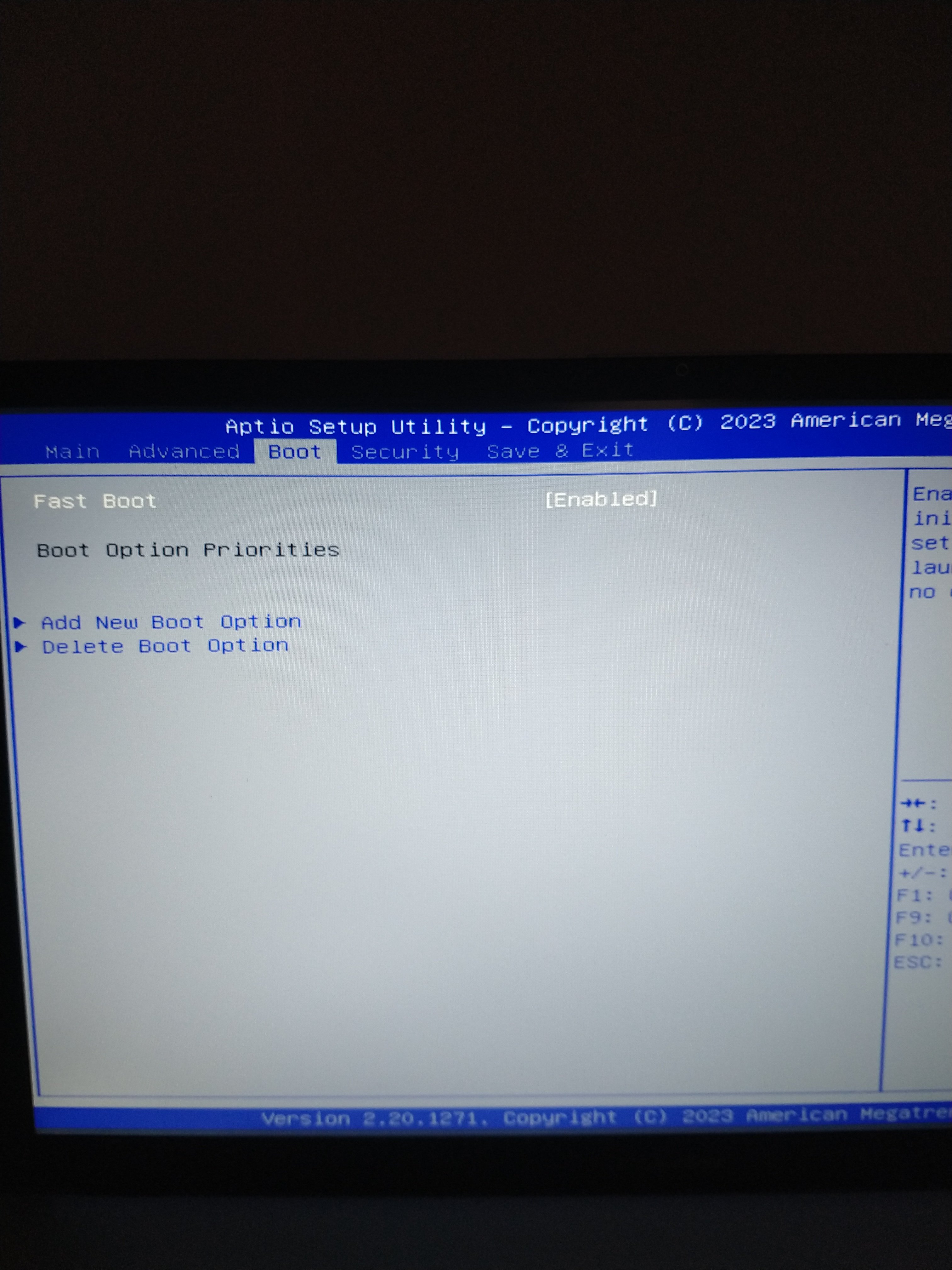

In BIOS wird das Laufwerk noch erkannt?
Was passiert beim Klick auf "Neu", unten rechts?
Wenn die Partitionen alle gelöscht wurden, muss vor der Installation eine neue NTFS-Partition erstellt werden.
In dem BIOS gibt es kaum was...sorry für die doofe Frage aber wo sehe ich das? Bild im Anhang
Auf neu kann ich klicken und eine beliebige Zahl eintragen ..passieren tut nix
