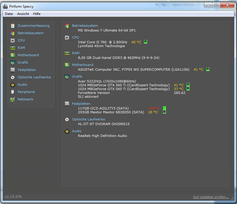

hier erstmal meine Systeminfos.
Die OCZ Festplatte zeigt 128 Grad an, das aber definitiv nicht stimmt.
Das zeigt sie an nach ner Stunde und auch sofort nach dem Hochfahren.
Die OCZ Platte ist eine SSD.
Grüsse Gerd

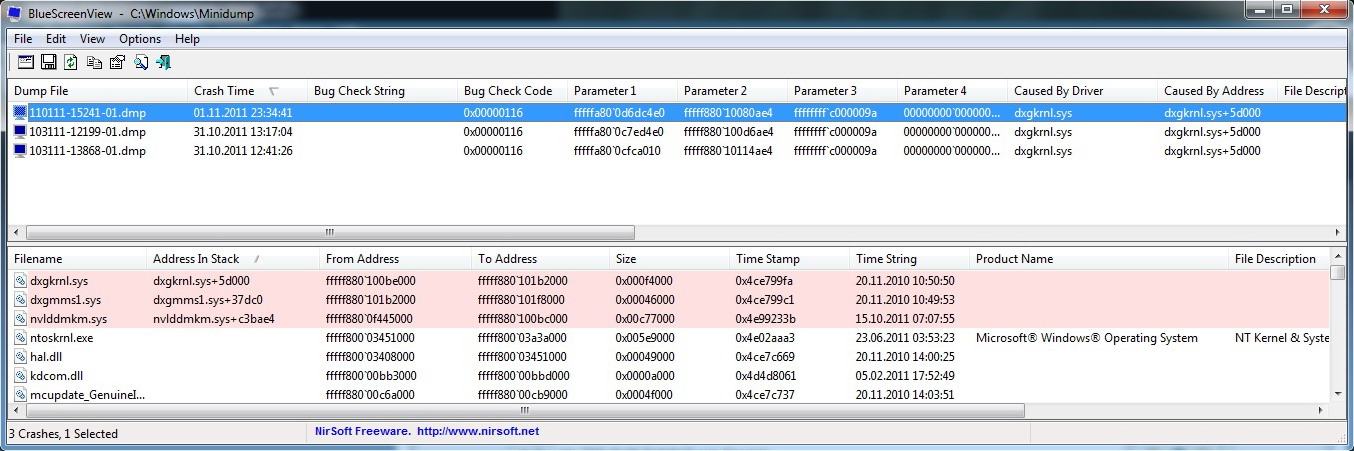

Hier noch der Screenshot vom Bluescreenview.
